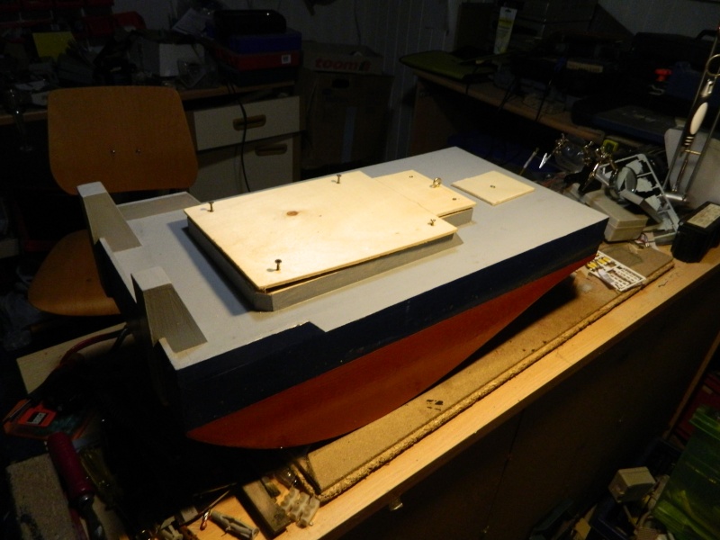

springer Tug nach einem freien bauplan aus dem web Empty Re: springer Tug nach einem freien bauplan aus dem web
Beitrag von retarder am Sa 17 Sep 2011, 23:52
auch mal kurz aktualisieren.
der unterwasseranstrich ist aufgetragen. die weißen rumpfflächen werden noch blau lackiert. deshalb ist das bisschen verschmierrte rot nicht weiter schlimm anschliessend wird alles nochmal mit klarlack überzogen.
der aufbau ist auch schonmal im rohbau fertig. als schanzkleid habe ich ein kleine balsaholzleiste benutzt, die ich noch im keller hatte.
springer Tug nach einem freien bauplan aus dem web Dsc01314
springer Tug nach einem freien bauplan aus dem web Dsc01315
und mal ohne blitz
springer Tug nach einem freien bauplan aus dem web Dsc01316
hier noch ein detail der treppe. hergestellt aus einem stück sperrholz auf das wir dreikantprofil geklebt haben. (nach der 3. stufe hat der kurze auch kapiert, warum die säge ganz benutzt werden soll, und nicht nur an einer stelle sunny ) die schiefe stufe oben gibt den model noch etwas "charakter" behauptet jedenfalls meine frau Rolling eyes
springer Tug nach einem freien bauplan aus dem web Dsc01317
das holz war recht rauh, weshalb ich alles komplett verspachtelt habe.

so. mal wieder ein update machen.
so sieht gerade das innenleben aus.:
springer Tug nach einem freien bauplan aus dem web Dscn7318
der motor ist nun doch ein Power 755/40 von robbe geworden.
ich habe mich dafür entschieden, da dieser motor auch im antriebsset der "happy hunter" mit einer 60 mm kortdüse angeboten wird, wie ich sie habe.
die batterien sind 12v 7ah bleigel akkus. für die fahrt brauche ich zwar nur 1, aber so spare ich ballast (1 akku = 2,6 kg)  und brauche beim leeren akku nur das kabel umstecken.
die lüsterklemme ist eine unterbrechung in der leitung zur batterie. dort kann man das messgerät anklemmen um den strom zu messen, ohne jedesmal an die anschlüsse im rumpf zu müssen.
die komplette elektronik ist erstmal nur provisorisch verlegt und mit tesa befestigt, damit ich die probefahrt machen konnte. auch das kleine brett hinter dem motor ist nur da, um die kabel von der antriebswelle fernzuhalten und wird später wieder entfernt. für die probefahrt im hafenbecken habe ich die öffnungen nur mit einer sperrholzplatte verschlossen. hafenbecken, weil mein sohn gerade mit der ag an der wilhelmine gearbeitet hatte und ich so eine rettungscrew gehabt hätte, falls was nicht funktioniert hätte.
springer Tug nach einem freien bauplan aus dem web Dscn7319
aber alles ist gut gegangen. das boot krängt sehr stark, was aber bei dieser rumpfform normal ist. auch neigt das boot bei höherer geschwindigkeit dazu vorne tiefer ins wasser zu tauchen. das liegt an der rumpfform die ja wie eine umgedrehte tragfläche geformt ist. es ist zwar deutlich zu sehen, aber im unkritischen bereich (das deck ist auch bei vollgas komplett trocken geblieben).
