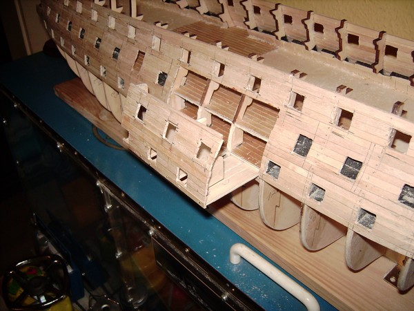

Es gibt mal wieder etwas neues aus der "Schnitzerei" im Südwesten zu berichten;
Die Stückpforten sind nun sowohl an Backbord,
Wolfgang's Victory - Seite 4 Stackp10
im Bug-und Heckberich,
Wolfgang's Victory - Seite 4 Stackp11
sowie an Steuerbord, inklusive der Pforten, welche an die Schublade gehören, eingeschnitten
Wolfgang's Victory - Seite 4 Stackp12
Das Zurechtschneiden der Pforten an der Schublade war besonders fieselig, da noch kein 100%iger Halt gegeben ist.
Wolfgang's Victory - Seite 4 Stackp13
Ich möchte euch auch mal "hinter die Kulissen" schauen lassen. Über die Qualität der Bilder wollt ihr wohlwollend hinwegsehen.
Wolfgang's Victory - Seite 4 Lade_110
Zur Stabilisierung der Bordwand werde ich wohl eine Kalfalterung mit Mull und Holzleim anbringen, um eine gewisse Stabilität zu erreichen.
Wolfgang's Victory - Seite 4 Lade_210

Hallo Wolfgang,
ich will hier ja nicht den Miese Peter spielen. Aber ich glaube Du hast hier ein kleines Problem übersehen. Wenn Du die Geschütze fertig getakelt da drauf stehen hast kriegst Du die Lade nicht mehr in den Rumpf rein. Weil Dir im Bereich der Spanten die Takelage der Geschütze im Weg ist.
Oder trennst Du später die Spanten in dem Bereich raus. scratch

Beitrag von Wolfgang Di 06 Dez 2011, 20:12
Hallo Helmut,
Mario hat recht, die Schublade wird von 10 x 10 Vierkant gehalten, welche sich unter dem 1ten Batteriedeck befinden.
Beim ein-oder auschieben derselben komme ich mit keinem Teil an das spätere Innenleben.
Kurz und präzise ausgedrückt: 1. und 2tes Batteriedeck sind fest verleimt; die Führung der Lade befindet sich auf der Unterseite des 1ten Decks. Ich bewege also nur die Lade mit Bordwand und den hoizontalen Haltebrettchen.
PS: was mir auch aufgefallen ist, auf dem 3ten Bild siehst du die Vierkanthözer, welche die Lade halten.
Zuletzt von Wolfgang am Di 06 Dez 2011, 20:18 bearbeitet; insgesamt 1-mal bearbeitet

Beitrag von Jörg G Di 06 Dez 2011, 20:19
Die Kanonen bleiben dann auf der Schublade?
Jörg G
Jörg G
Wolfgang's Victory - Seite 4 Empty Re: Wolfgang's Victory
Beitrag von Wolfgang Di 06 Dez 2011, 21:05
Nein Jörg,
das hast du missverstanden. Beide Decks bleiben so, wie sie sind, das aus-und einziehen der Lade passiert nur über Bodwand und den festverbunden Brettchen, die wiederum unterhalb des unteren Deck laufen.
Ziehst du nun die Schublade heraus, siehst du das Innenleben, schiebst du sie hinein, hast du einen kpl. geschlossenen Rumpf.

Beitrag von JesusBelzheim Di 06 Dez 2011, 23:57
Helmuts Frage zielt wohl dahin, dass die Kanonen an die Bordwand befestigt werden
Was bei deiner Schublade jetzt nicht moeglich ist Very Happy
Beitrag von Gast Di 06 Dez 2011, 23:58
Gernau...
Beitrag von Wolfgang Mi 07 Dez 2011, 07:20
Das ist wohl war, aber schaut euch mal das Originalbild der Cutaway-Version an, das ist nichts mit Tauen an den Bordwänden; da stehen die Kanonen nebst "Männeken" dumm auf dem Deck herum.
Warten wir mal ab, was DeAgostini dort geplant hat. Dort ist auch die offene Version dargestellt, nur halt nicht mit zusätzlicher Bordwand.

Beitrag von Jörg G Do 08 Dez 2011, 05:19
Da wird nicht viel mehr kommen. Wenn dann hätten sie schon längst mit Infos dazu raus rücken müssen, denn nachdem die Decks zu sind, kommt man da ja nur sehr schwer weiter drinnen ran.
Jörg G
Jörg G
Beitrag von Wolfgang Do 08 Dez 2011, 09:39
Da muss ich dir recht geben Jörg.
Irgendwo in den anfänglichen Bauberichten, ich glaube es ist Nr. 9, bin mir aber nicht sicher, ist ein kleines Bild vom Cutaway-Auschnitt abgebildet. Dort sind auch die Spanten entfernt. Man sieht auch schön das "Personal" und die Kanonen, nur von einer Verzurrung ist nichts zu sehen. Wo soll die auch sein? Die Originalversion sieht ja auch keine Schublade vor.
Aber wir haben schon so manches Problem gelöst und werden auch dieses Problemchen meistern.
Wolfgang
Wolfgang
Beitrag von Jörg G Do 08 Dez 2011, 15:48
Was die Verzurrung angeht, so habe ich da eine Idee. Man müßte doch eigentlich nur die zwei dicken Taue nach vorne "steif" bekommen. Der Rest liegt doch eh hinter den Kanonen.
Entweder tränkt man die Taue mit Leim und fixiert die, bis sie ausgehärtet sind. Oder man zieht ins das Tau einen Draht mit ein.
Mit diesen Gedanken trage ich mich auch schon eine ganze Weile, mit anderen Worten, das Problem mit der Verzurrung ist mir auch schon aufgefallen.

Beitrag von Wolfgang Do 08 Dez 2011, 17:05
Hallo Jörg,
diese Idee ist nicht von schlechten Eltern, Danke ! Wolfgang's Victory - Seite 4 Smilie_winke_015
Dies wäre am untern Deck durchaus machbar; beim 2ten Deck könnte man noch Ösen an den Spanten anbringen, da ich diese noch ohne Probleme erreiche.
Ich werde mir aber eingehend Gedanken darüber machen und Bericht erstatten. Wolfgang's Victory - Seite 4 Smilie_denk_09
