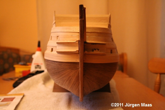

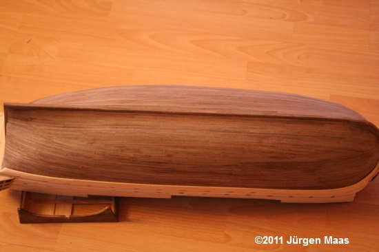

Hallo Bastelfreunde,
nachdem jetzt endlich die fehlenden den Nussbaumleisten geliefert wurden habe ich meine Steuerbordseite fertig doppelt beblankt ... endlich fertig ... Very Happy . Dann entsprechend die Berghölzer mittlere und untere fertiggestellt.
So sieht jetzt der Rumpf mit der doppelten Beplankung aus:
1. Rumpf
2. Rumpf mit Berghölzer (Steuerbord)
Sicherlich nicht perfekt. Ich denke aber das es mir recht gut gelungen ist....
Vorher hab eich noch die Innere Beplankung auf der Backbordseite fertiggestellt.
So sieht das ganze aus (noch nicht bemalt)
Bis bald und tschüss Winker 2

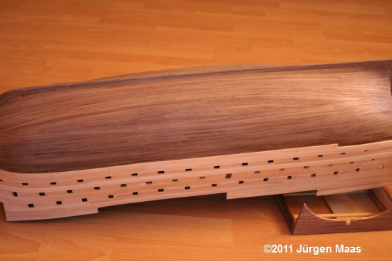

Beitrag von JürgenM. am Mi 13 Jul 2011, 21:42
Hallo zusammen wink1
hier ein paar Neuigkeiten meiner Vic.
Die Steuerbordseite habe ich nun auch fertig. Die Berghölzer sind angebracht und die Stückpforten ausgeschnitten. Die Verstärkungen für Bug und Vorsteven angebracht.
Und so sieht es dann aus:

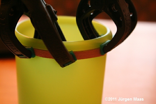

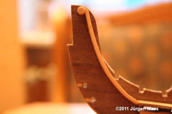

Als nächstes habe ich mich an die Versteifung des Vorsteven herangewagt. Ich habe ja von Euch einige Tipps bekommen wie ich die Biegung am besten hin bekomme. Als erstes habe ich die 90 mm Leiste verjüngt und in den Wasserkocher gelegt und aufkochen lassen nach ca. 20 Minuten habe ich die Leiste entnommen und vorsichtig mit der Hand gebogen. Im Anschluss habe ich mir ein Biegegerät gebastelt.
Jetzt darf geschmunzelt werden. Man nehme einen Kunststoffbescher und genügend Klammern und das ganze sieht dann so aus (Idee stammt von meiner Frau)
Ja ja es darf gelacht werden. hat aber recht gut funktioniert....
Danach die Leiste mit Klammern am Vorsteven fixiert damit die Leiste die Form hält:
Nach dem durchtrocknen habe ich noch die Verzierung angebracht und die Leiste endgültig an den Vorsteven angebracht.
Und so sieht es dann Final aus.
An der Anbindung muss ich noch etwas schleifen damit es besser aussieht. Ich bin aber recht zufrieden mit dem Ergebnis. Jetzt muss ich nur noch drei herstellen...aua.
