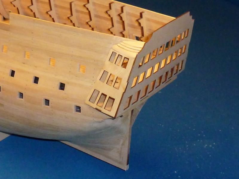

So, nach fast einem Jahr geht es also weiter, mit meiner Victory.
Da ich mich nun doch entschlossen habe, die Victory geschlossen zu bauen, habe ich zunächst die Sparen wieder geschlossen (was für ein Satz).
Dann habe ich den Bug......
..... und das Heck geglättet (starken).
Hier mit den ersten drei Reihen. Mit der ersten Reihe der Beplankung wußte ich nicht so richtig, wo sie verlaufen sollte. Also habe ich sie glatt anliegend laufen lassen. War wohl nicht ganz richtig, denn damit landete ich im Bugbereich ca eine Leistenbreite unterhalb des Decks. Der Rumpf ist doch ziemlich stark gebogen. Damit dürfte ich oben wohl ein paar Schwierigkeiten bekommen, so das der Abschluß nicht gemäß der Spanten enden wird. Hätte ich die folgenden Leisten nach vorne hin nicht so stark verjüngt, wäre das dann auch etwas besser gelaufen.
Hier die ersten sechs Reihen. Die Nägel sind bereits abgeschnitten.
Und hier die Heckansicht, die mir weit besser gelungen ist.
Dann habe ich mir die Stückpforten angezeichnet.
Wie einige Andere auch, habe ich mir zum anzeichnen und ausschneiden ein 12X12mm Leiste als Lehre angefertigt, sprich eine Leiste auf eben diese Maße runter geschliffen.
Hier dann ausgeschnitten die Bugansicht...
... und die Heckansicht.
Und die zwei Stückpforten unterm Schwanzkleid.
Und zum Schluß noch zwei Bilder von heute,
Die Backbordseite mit 12 Reihen. Wobei die 12. Reihe ja eigentlich am Schott enden sollte. Bei mir natürlich nicht, weil ja schon die erste zu tief lag. Die Nägel sind noch drin, oder besser gesagt dran.
Auf der Steuerbordseite sind die Nägel bereits gekürzt und die Stückpforten für das mittlere Batteriedeck angezeichnet.
So, das soll es erst einmal gewesen sein.

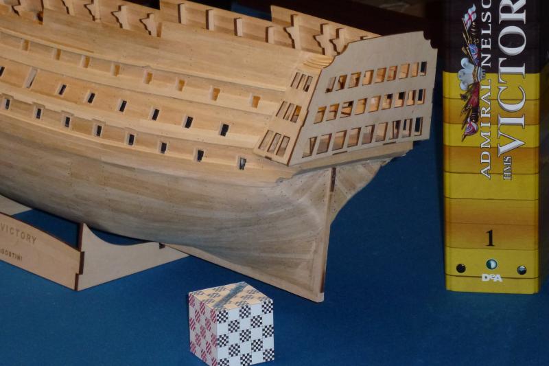

Also irgendetwas stimmt an dem Heck nicht.
Schaut mal selber.
Die Leiste steckt mit dem breiteren Ende oben, dünneres unten.
Unten ist noch ca 1mm Luft zwischen der Leiste und dem Rumpf. Oben noch 3 mm. Wenn ich die Leiste jetzt vollständig rein drücken würde (müsste dazu noch etwas ausarbeiten), dann liegt die Leiste tiefer als die Rumpfoberfläche. Das geht doch wohl garnicht.

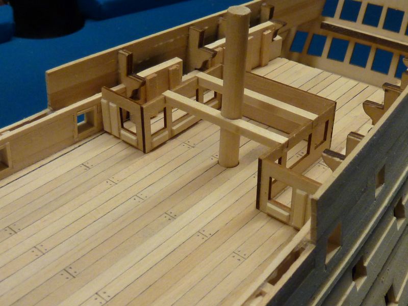

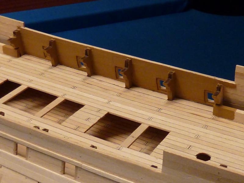

Beitrag von Jörg G am Sa 10 Nov 2012, 00:09
So, nach den Herbstferien ging es dann weiter. Habe aber so einige Probs mit dem Rechner gehabt.
Nun aber noch einige Bilder.
Auf dem folgenden Bild habe ich noch kurz vor der Abfahrt in den Urlaub am Gallionsknie gearbeitet. Hatte dann genug Zeit zum durchtrocknen gehabt. Wink

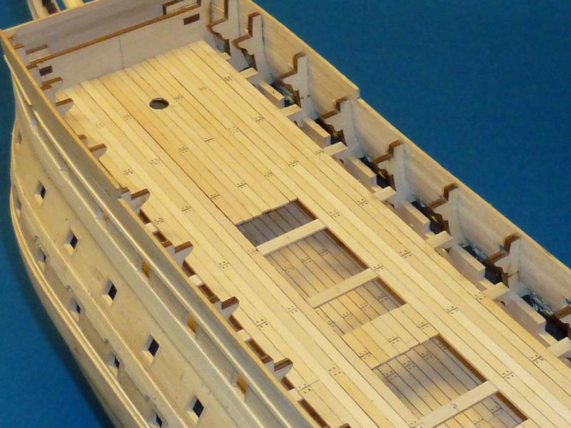

Danach folgten die Decksbalken für das dritte Batteriedeck. Hier gab es Probs mit der mitgelieferten Menge. Dafür gab es 5 Leisten 1,5 X 6mm, 300mm lang. Ein Decksbalken ist ca 12,5cm lang. Zum Heck werden sie etwas kürzer. Das heißt, ich bekomme 2 Decksbalken aus einer Leiste. Macht summasumarum 10 Decksbalken. Wir haben insgesamt 16 Spanten. Zwei werden wegen den Masten ausgelassen. Macht dann also noch 4 Decksbalken oder zwei Leisten. Den Fall kannten die bei DeAgostini nicht. Also entweder habe ich was falsch gemacht oder Andere haben die schmaleren Leisten verwendet. Wie dem auch sein, eine Nachlieferung wurde kostenlos zugesandt.
Anschließend wurde der erste Teil mit Decksplanken belegt. Auch hier stellte sich heraus, die Leisten reichen nicht. Aber ich hatte ja noch welche aus der Nachlieferung. Man muß aber zugeben, der Verschnitt war schon recht groß. Der eine oder andere wird oder hat hier Probleme bekommen.
Dann wird der Rest zur Bordwand zwischen den Sparen ausgefüllt.

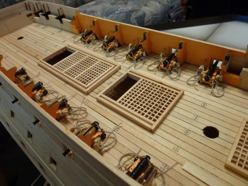

Dann habe ich laut Bauanleitung die Bordwand verstärkt, die Verkleidung geglättet, Die Innenseite mit Ocker gestrichen, was mir überhaupt nicht gefällt, Betinge und die Grätings gebaut.
Jetzt die Grätings aufgeklebt.

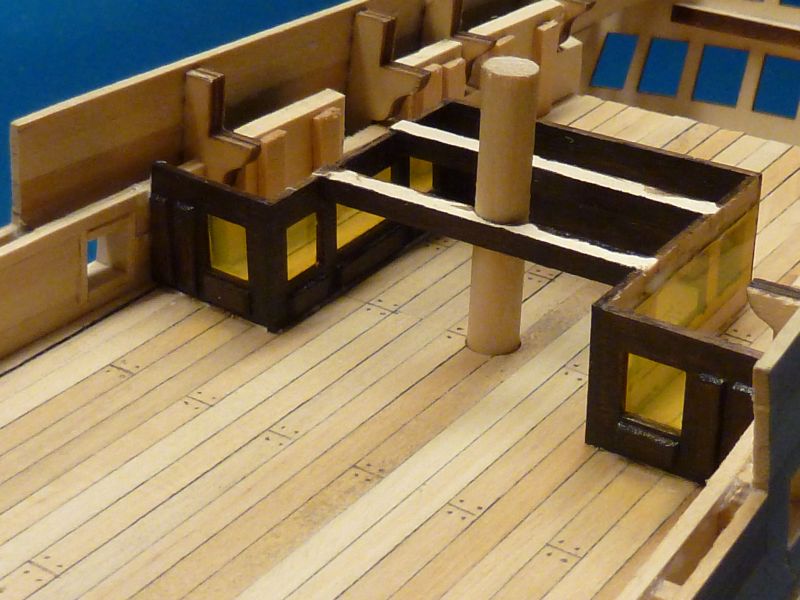

Jetzt sollten eigentlich die Kanonen aufgestellt werden. Aber ich hader immer noch mit dem Ocker. Es gefällt mir einfach nicht. Ich habe hier mal den Vergleich zwischen dem Gelb, das ich im Mau 2011 und dem Ocker von jetzt gemacht.
Jetzt wird jeder sagen "na dann nimm doch das andere Gelb, wenn Dir das besser gefällt". Und das ist das Problem. ich weiß nicht mehr, was das für ein Gelb war und ich finde im meiner Lacksammlung auch kein vergleichbares. war auch schon mit der Kanone beim Händler und habe nach vergleichbarem Gelb gesucht, ohne Erfolg.
Was verwendet Ihr für ein Gelb, wenn Ihr die bemalte Variante gewählt habt?

Re: Jörg's Victory 1:84
Beitrag von Jörg G am Mi 14 Nov 2012, 08:18
Aus Zeitgründen bin ich noch nicht dazu gekommen, mich um den Lack nach meinem Geschmack zu schauen.
Also habe inzwischen ein paar Bauabschnitte weiter vorne weiter gemacht.
Hier mal mein Ruder.
Wie Reinhard habe auch ich Probs mit den Zapfen gehabt. Ich hoffe, sie halten jetzt.

Zunächst stand da ja immer noch die Suche nach der für meinen Geschmack richtigen Farbe.
Ich habe sie dann nach einigen Gesprächen und Versuchen, dem blättern und vergleichen von Farbtabellen und unter unterschiedlichem Licht und genervter Fachberater im Bauhaus gefunden. Sie trifft weitestgehend meinen Geschmack, obwohl ich mir selbst nach dem Anmischen nicht wirklich sicher war. Aber der Entschluss steht fest und heißt: Physalis 2
Nach dreimal lackieren konnte ich die erste Kanone aufstellen.
Maaaaaammaaaa!!!!!! Wer sich das einfallen gelassen hat, der isst auch kleine Tiere. Das Aufstellen der ersten Kanone dauert fast eine Stunde. Also ich hoffe, das geht irgendwann schneller.
Nach 14 Tagen standen dann die restlichen Kanonen und tatsächlich, es ging irgendwann schneller, so das die letzten 4 Kanonen in relativ wenig Zeit standen.
Anschließend noch das Ruderblatt......
..... bevor es mit den Grätings und Nidergängen weit ging.
Jetzt noch die Decksbalken......
... und die ersten Decksbeläge.
So, das ist der Stand von gestern Abend.

Erst mal das Quarterdeck zu gemacht und die Bordwände nebst Stückforten, sowie die Aufnahmen für die Kanonenrohrattrappen aufgebaut.
Danach habe ich die Offizierskabinen laut Bauanleitung aufgebaut. Das ging aber schief. Der Kreuzmast steht nicht ganz mittig. Das ganze Gebilde ist auch etwas breiter, passt also nicht ganz und mußte an den Seiten angeschrägt werden, da die Bordwand nicht ganz senkrecht steht, sondern nach oben etwas einfällt.
Leider fluchtet auch nicht alles. Da gibt es auch einen kleinen Versatz zwischen den Spanten und den Aufbauten.
Fenster eingesetzt und etwas Farbe verpasst.
Und zum Schluss noch das Steuerrad aufgestellt und die Decksbalken für das Kampagnedeck eingezogen.
