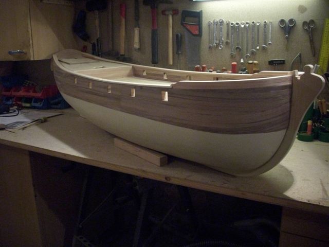

Beitrag von Ferrari am So 15 Jan 2012, 11:23
Wünsche einen Schönen Guten Morgen
So hier mal wieder Paar Bilder von der Granado....hab mich mal an die Beplankung gemacht,innen/außen,dann die Decks eingebaut,Geschützluken ausgesägt usw.
dann alles erstmal grob geschilffen,muß jetzt noch paar Stellen mit Nußbaumspachtel bearbeiten und dann nochmal alles Überschleifen.Die Handläufe werden dann auch gleich mit Nußbaumbeize gestrichen und auch noch Geschilffen.Die Beplankung ist aus 10mmx1mmx1000mmNußbaumleisten
,die Handläufe sind aus 20mmx5mm Kiefernleisten.
Fortsetzung folgt......
Gruß Frank

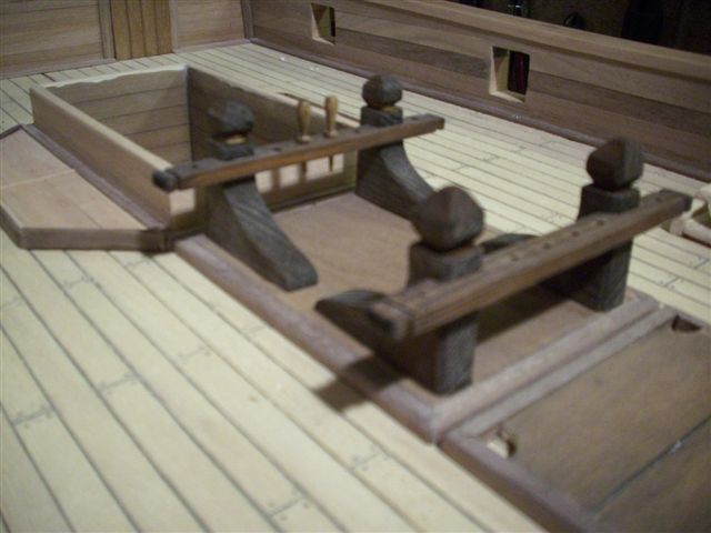

Beitrag von Ferrari am So 05 Feb 2012, 11:15
Moin Moin
So bin mal wieder etwas weiter gekommen mit meinem Modell,auch wenn es in der Werkstatt jetzt etwas Kälter ist....aber ich laß mich dadurch nicht abschrecken.Gasheizer an und los gehts...........
Erstmal hab ich die Scheuerleisten angebracht 10mmx5mm und 7mmx2mm aus Nußbaum und Kiefernleisten,werden Später noch Schwarz angepinselt.
HM-Granado - Seite 3 Dsci0623
HM-Granado - Seite 3 Dsci0624
Dann waren die Kisten dran ,wo Später die Mörser eingebaut werden.Diese sind aus 4mm Pappelsperrholz,Innen mit Nußbaumbeize gestichen ,Außen mit hellen Nußbaumleisten(6mmx1mm) Verleimt.
Die Kisten sind Rausnehmbar gebaut,um Später mal an dei RC-Anlage zu kommen.

Dann hab ich noch die Nagelbänke an ihren Platz angebracht und schon mal die eine Luke gleich mit verleimt.
HM-Granado - Seite 3 Dsci0637
HM-Granado - Seite 3 Dsci0638
HM-Granado - Seite 3 Dsci0639
HM-Granado - Seite 3 Dsci0640
HM-Granado - Seite 3 Dsci0641
HM-Granado - Seite 3 Dsci0642
