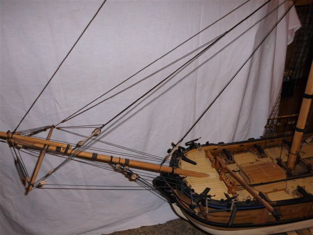

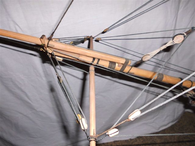

Beitrag von Ferrari am So 19 Jan 2014, 11:02
Moin Moin,wünsche wohl geruht zu haben
Ich hab hier mal wieder was,habe mal langsam mit der Takelage angefangen.Die ersten Rahen und Gafelbäume angebracht.Die Rah für das Großsegel ist 23mm im Durchmesser und nach außen auf 12mm verjüngt und 95 cm lang,der untere Gafelbaum ist
72 cm lang und hat einen Durchmesser von 18mm und nach hinten auf 10mm verjüngt.So jetzt noch ein paar Bilder,na ja die Qualität müßt Ihr Endschuldigen,bin nicht der Beste Fotograf.....................

HM-Granado - Seite 6 Empty Re: HM-Granado
Beitrag von Ferrari am So 19 Jan 2014, 12:45
Hallo Helmut
Ne ,das paßt so nicht durch, nicht in der breite und in der höhe schon garnicht.Aber da kommt im Sommer wenn ich mir den Nebenraum noch ausbaue gleich eine neue Tür mit rein und dann paßt das alles.
Gruß Frank

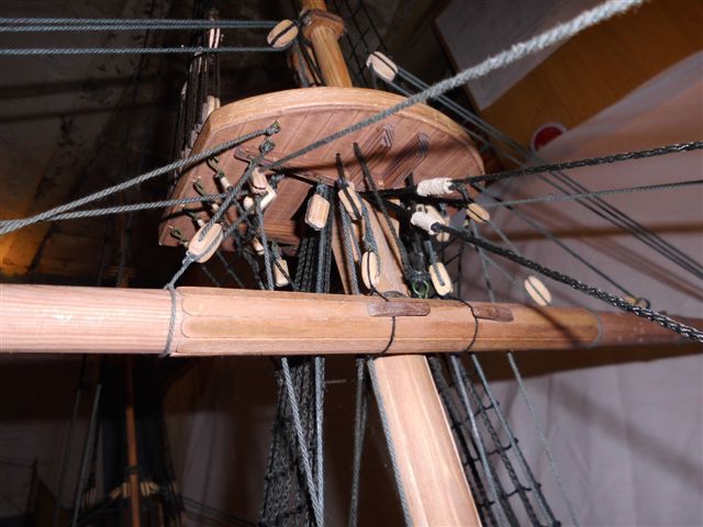

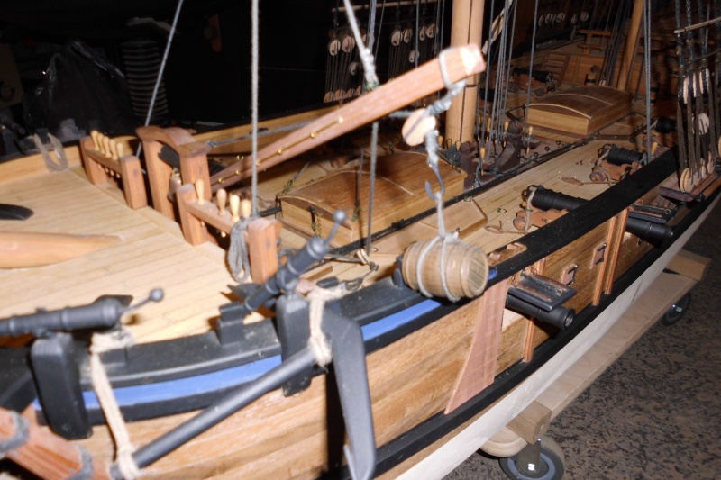

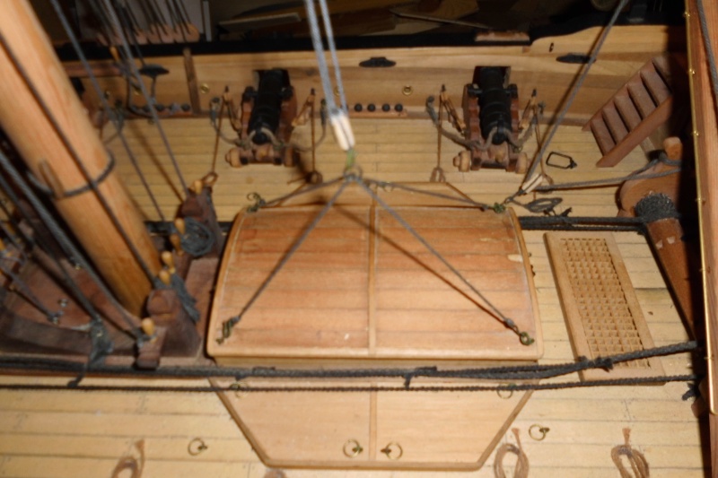

Beitrag von Ferrari am So 19 Okt 2014, 11:43
Moin Moin
So ich hab auch an der Granado mal wieder etwas geschafft,den Ladebalken fetig gestellt und für den Deckel der Mörserkisten eine Hebevorrichtung angebracht.Auch ein wenig Takellage hab ich noch angebracht.Dann hab ich mir überlegt die Tür doch nicht zu vergrößern,sondern hab jetzt den Großmast Geköpft.Bei 25cm von oben durchgesägt,dann eine Hülse,welche noch Kaschiert wird darüber gesteckt und mit 2 kleinen Schrauben fixiert.Jetzt kann man das obere Teil des Mastes abnehmen und das Modell past jetzt sehr gut durch die Tür und es kann mit 2 Personen gut Transportiert werden.

Beitrag von Ferrari am So 19 Okt 2014, 17:02
Hallo Helmut
Das Segel was oben dran kommt ist ja nicht ganz so groß,ich hoffe schon das das hält.Die Hülse ist aus Alurohr und innen genau auf Maß gebohrt(9,5mm) damit kein spiel drin ist.
Gruß Frank

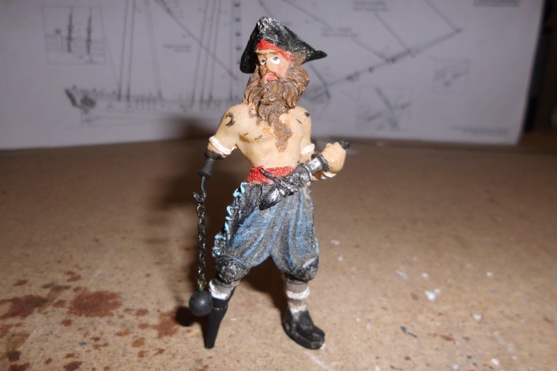

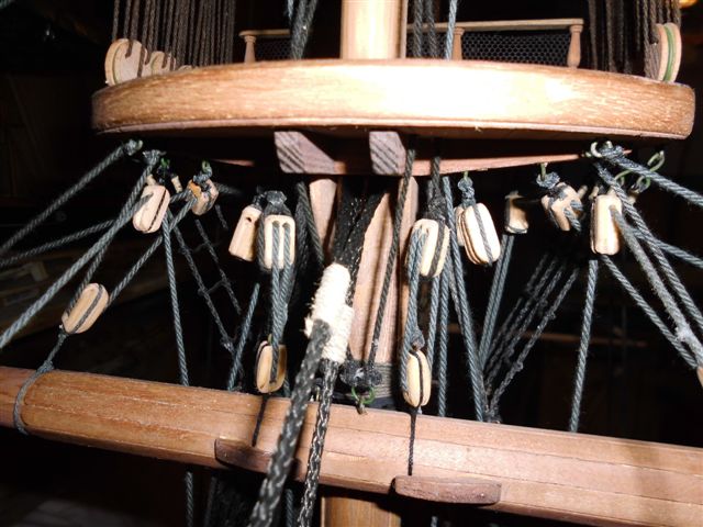

Beitrag von Ferrari am So 09 Nov 2014, 18:26
Nabend
habe nun meinen ersten Matrosen für die Granado fertig.Umbau einer Figur aus dem 1 Euro Laden,85mm groß und die Blöckeproduktion hat auch wieder begonnen.
Gruß Frank

die Blöcke sind 5x5x13 und 6,5x6,5x16mm und sind aus Holz von alten abgebrannten Sylvesterraketen gemacht welche ich mir Neujahr immer aufsammel.
