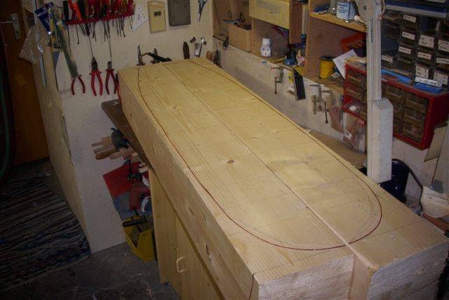

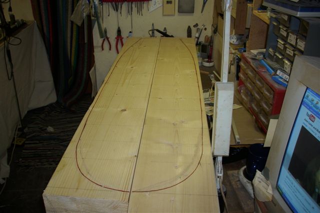

Hallo Leute
Es ist soweit,gestern konnte ich meine Leimholzbalken vom Sägewerk abhohlen und meinen Bauplan vom Modell hab ich auch letzte Woche bekommen...............na ja da mußte ich doch gleich mal anfangen und hab mal die Vergrößerten Maße auf die Balken übertragen.Jetzt muß ich nur noch zum Nachbarn ,dann wird das ganze mit der Bandsäge ausgesägt und dann gehts los mit Hobeln und schleifen,werde davon natürlich auch berichten......aber nun erst mal die Ersten Fotos.Ach hier noch die Maße : der Maßstab ist 1:20,Länge des Rumpfes 135cm-Gesamtmaße vom fertigem Modell,Länge mit Bugsprit 222cm,höhe 188cm,breite 90cm........ja ja ganz schön groß das Ding....aber ich wollte es so.
Fortsetzung folgt............. Winker 2

HM-Granado Empty Re: HM-Granado
Beitrag von kaewwantha am So 08 Mai 2011, 10:41
da bin ich mal auf Deine Fortschritte gespannt.
Baust Du den Segler wieder mit RC.
Tante Edit sagt, wenn schaut wo der Bericht eingestellt ist dann könnte man sich die Frage sparen. HM-Granado 195314
Beitrag von Jörg G am So 08 Mai 2011, 15:35
Na das nenne ich mal aus einen Stück gefeilt.
Wie höhlst Du den Rumpf aus?
Beitrag von didl am So 08 Mai 2011, 20:44
Das gibt Arbeit. Hat es einen besonderen Grund dass der Rumpf aus einem Stück ist?
Warum nicht in Schichtbauweise.
Wie dem auch sei. RESPEKT vor deiner Bauleistung.
Beitrag von Ferrari am Mo 09 Mai 2011, 10:23
Hallo Leute
Ja ,Helmut wird auch wieder Schwimmfähig und mit RC-Anlage.Der Rumpf wird dann mit einer Kettensäge ausgehöhlt und mit einem Stechbeitel.
Na ja ,Dieter es sind ja 2 Leimholzbalken,die dann Später verbunden werden.Schichtbauweise find ich in meinem Fall nicht so gut .Muß ich viele Bretter zusammenleimen(dauert mir zu lange) kann dann später vielleicht Risse geben,dann sind die auch nicht immer ganz so Gerade ,na ja wie gesagt ich nehm lieber Leinholzbalken, hab ich immer gute Erfahrungen mit gemacht und mir macht es spaß mit Stechbeitel und Hobel aus so 2 Balken einen Rumpf herzustellen.
Gruß Frank
