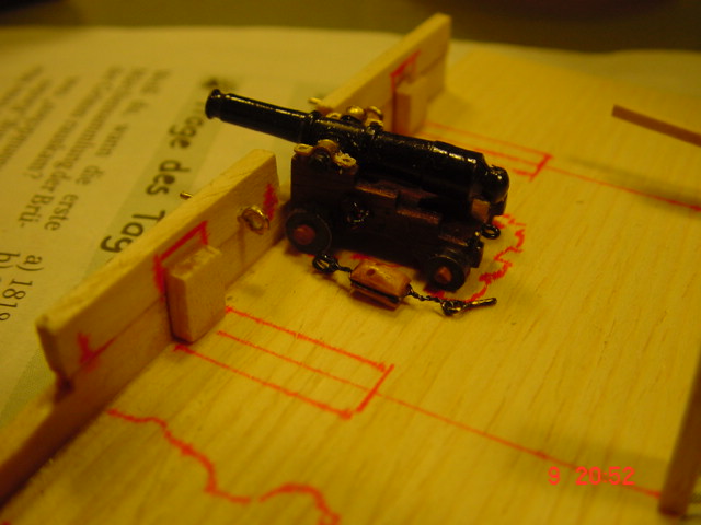

Beitrag von karl josef am Mo 09 Mai 2011, 19:32
so ich sagte ja das ich die ein wenig die innen einrichtung von der victory dastellen wolte.
hier ist mal ein foto vom 12pfund geschütz mit einem balken der karonade.
den habe ich aber schon geschliffen und gefeilt,weil er mir zu groß war.
unbearbeitet ist er ja fast so groß wie die kanone selbermann achte auf das foto mit dem kreis da ist er grade so groß wie das hintere rad.und danach ist er immer noch zu groß.
weil ein block kommt ja noch an den rumpf.und wenn man da noch die seile macht,sieht mann davon nicht mehr viel

Beitrag von karl josef am Mo 09 Mai 2011, 19:41
jetzt meine frage an die victorybauer.ihr habt sie ja auch bei eueren teilen der victory(schiffbauer),
gibt es noch kleinere fertig zu kaufen,oder macht mann es besser selber,weil beim oberdeck habt ihr ja das gleiche broblem.
ihr habt ja die räder als größenvergleich. shocked
Re: Karl-Josefs baubericht zur Victory 1:84
Beitrag von kaewwantha am Mo 09 Mai 2011, 19:43
Hallo Karl Josef,
da habe ich mir noch keine Gedanken drüber gemacht. Da ich die Geschütze überhaupt noch nicht ausgepackt habe.
Wenn dann kann man nur bei den bekannten Firmen mal schauen, ob es was kleineres gibt.
