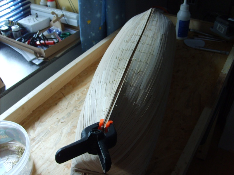

bin ein bisschen weiter mit der Victory. Die Schanzkleider sind soweit fertig beplankt. Jetzt warte ich auf die nächsten Ausgaben. Sollen eigentlich Mitwoch eintreffen.....na, mal sehen ob Hermes das schafft! Rolling eyes
Ich habe mir überlegt, den Rumpf nicht komplett plan zu schleifen. Wenn man sich die Rümpfe der Originalschiffe ansieht, sind bei denen die Planken für heutige Verältnisse recht grob gearbeitet, deshalb werde ich den Rumpf meines Modells auch etwas "gröber" in der Oberfläche gestalten.
Gruß an Alle
Bernd

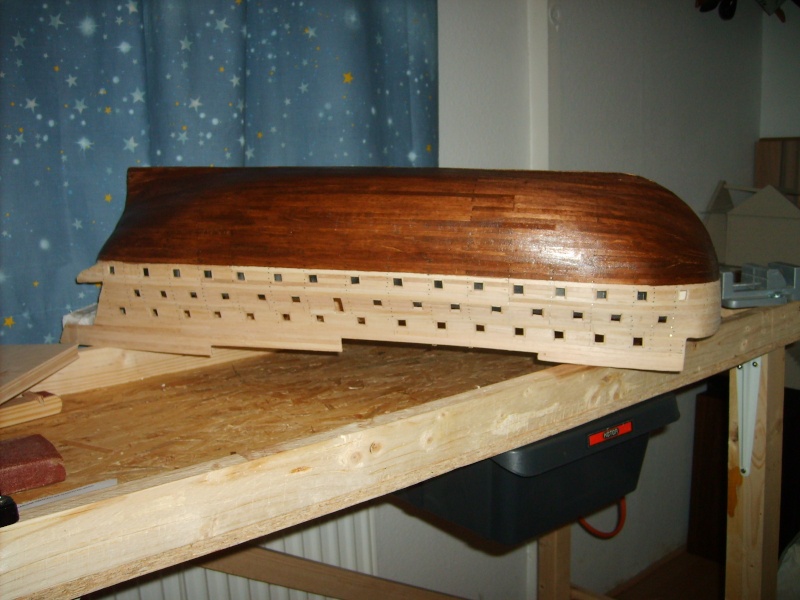

einmal gespachtelt und geschliffen.
hier der geschliffene und einmal gebeizte Rumpf.

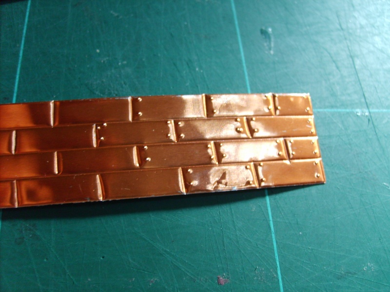

Hallo Ihr lieben Victoryaner!
Ich experimentiere gerade mit Material für eine mögliche Kupferbeplankung meiner Vicy. Dabei bin ich bei LMS.de auf Kupferprägeblech gestoßen. Da gibt es 30 Bögen a´A4 für rd. 12 Euronen. Diese Bleche sind komplett aus Metall, sehr dünn und dadurch hervorragend formbar. Es läßt sich mit Bastelkleber ganz prima auf Holz verkleben. Ich habe mal einen breiten Streifen geschnitten und mit einem Nadeldorn geprägt. (Die geprägten Nieten sind hier nicht alle an der richtigen Position, ist ja auch nur ein Test. Da wir ja noch viel Zeit haben und die Lieferungen sowieso nie pünktlich kommen, werde ich mich wohl an die (zugegeben mühselige) Arbeit machen.
Man muß also nicht jedes Plättchen einzeln verarbeiten sondern kann das Material geprägt Streifen weise verarbeiten.
