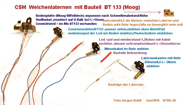

CSM  Bauteile bei der MOB
Hallo Spur 0 Freunde
Des Öfteren bekomme ich fragen, wo alle Bauteile herkommen – die ich bei meinen Umbauten verwende – und ob ich auch was verkaufe.
Den letzten Teil der Frage – nein verkaufen tue ich keine Bauteile.
Mein Interesse liegt am basteln und für meine Zwecke Bauteile zu entwickeln. Das gilt für Gussteile und auch für geätzte Bauteile. Dahingegen habe ich in Zusammenarbeit mit Freund Moog bisher 160 Bauteile herstellen lassen . Ein Großes Dankeschön an Freund Moog und seinen Mitarbeitern. Diese Ms - Bauteile  sind auf meiner Hausseite gelistet – hier:
http://www.modellundbahn.com/bauteile-byggdelar/
Wer also diese Bauteile gebrauchen könnte – bitte bei Freund Moog anfragen. Da Zeichnungskosten  nicht anfallen (sind ja schon vorhanden) kann er sicher ein preiswertes Angebot machen.
http://www.0mobau.de/
Nur angeben welches Bauteil  (meine BT Nummer) und Anzahl …..
Tja und wenn ihr was gebaut habt – gerne ein Baubericht  hier im Forum.
Hier ein kleines Beispiel
mfG

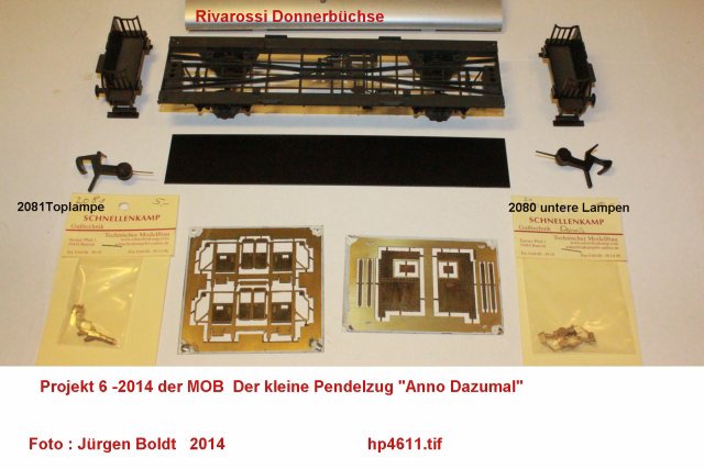

So kurz vor der Abreise zum Süden noch etwas über kommende Projekte.
Projekt : Kieler IC 1124 ist abgeschlossen
Projekt : Fahrwegmessungszug ist abgeschlossen
Projekt : DE2500 mit Aral Zug – geht später weiter wenn Freund Uhde mit dem Lok Gehäuse weiter macht.
Projekt : MBW V 200 Umbau ist abgeschlossen

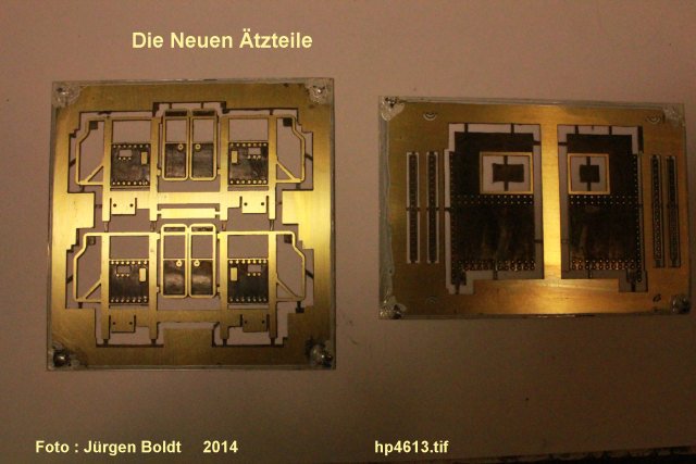

Projekt 5: SKL 24 – Da ich günstig/preiswert  Ätzteile bekommen soll  - wird das im Sommer ein kommendes Projekt.

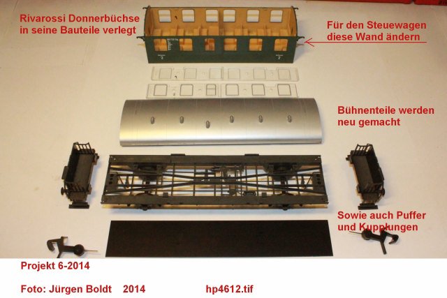

Projekt 6: Der Pendelzug „anno dazumal“  - V20 und Donnerbüchsen mit Steuerwagen –wird auch ein kommendes Projekt, da ich inzwischen schon Bauteile dafür erhalten habe.
Dazu die heutigen Bilder .
Nun dieses Thema hatte ich schon mal vor Jahren angesprochen – Experten im 0 Sektor meinen aber –es hat nie roter Donnerbüchsen als Steuerwagen gegeben?????
Nun wenn ich mich recht entsinne –hatte unser Peter(Kieler 0 Club) nicht damals da was gefunden?(1950 Sande- Bremerhaven?)
Wäre schön, wenn ihr mir da mit Unterlagen weiter helfen könntet.
Mit freundlichen Grüßen
Abgeschlossene Projekte sind auf meiner Hausseite und hier ersichtlich:
http://www.der-lustige-modellbauer.com/t18755-mein-mob-themen-register#442809

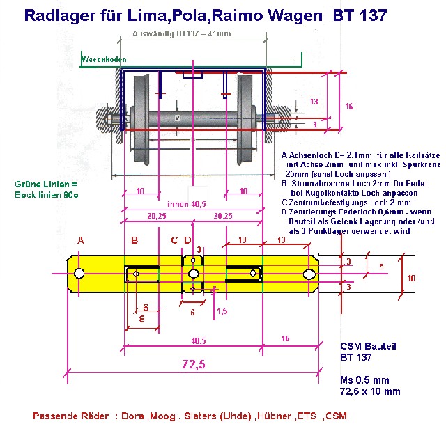

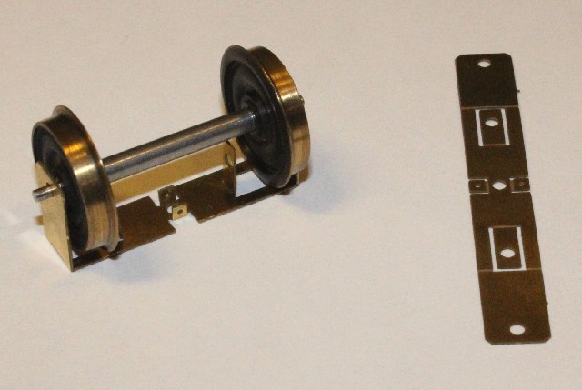

Neues von der MOB (Schweden) - Seite 3 Empty Räder - Lager - Achsenabstand bei 0
Beitrag von Jürgen(S) am Di 01 Apr 2014, 13:20
Thema  Räder – Lager –Achsenabstand
Aus meinen Erfahrungen für Spur 0,ist ein Guter Radlauf garantiert, wenn die Radachsen (Metall) in einem Metalllager laufen –aber nicht in Metallbuchsen,welche meisten eine breitere Kontaktfläche geben und daher eher bremsen .
Bei Wagen bis zu 150mm Radabstand reicht es daher mit einer Seitenverschiebbar Möglichkeit der Achsen von 1,5 – 2mm , um auch in Kurven bis R 800mm fast keine Bremswerkung zu erhalten . Bei Wagen mit größeren Radabstand sollte die Radlagerung beweglich sein und gegebenen falls auch als 3 Punktlagerung ausgeführt werden,um sich in Kurven anpassen zu können . Dazu hatte ich schon vor paar Jahren unser Bauteil BT137 entwickelt. (Für Räder 18 -22mm)Bei kleineren Rädern muss das Achsenloch angepasst werden.
Bei einem Punkt habe ich mich inzwischen revidiert – da das Bauteil auch für Kugelkontakte versehen war . Dies wird, wenn es für Stromabnahme notwendig ist mit Bronzestreifen gemacht. Zu Beachten, das Bauteil ist nicht geeignet für Lenzräder (würde Kurzschluss ergeben) und hier Bilder zu meinem Bauteil BT 137.
Jürgen (S)

Neues von der MOB (Schweden) - Seite 3 Empty Re: Neues von der MOB (Schweden)
Beitrag von Babbedeckel-Tommy am Mi 02 Apr 2014, 19:25
Hallo Jürgen,
wieso lagert ihr die Achsen nicht in Minikugellagern?
Die Investition würde sich beim Ausstellungsbetrieb deutlich rechnen.

Beitrag von Jürgen(S) am Mo 14 Apr 2014, 13:30
Hallo Tommy
bin gerade wieder zu Hause angekommen ( Berichte kommen später)
zu deiner Frage ...
bei den grossen Modellen die du baust ist es ok ,aber bei 0 und kleiner gibt es zu grosse Auflageflächen - welche ein bremsen eher ergeben.
insbesonders wenn die Lager nicht 100% paralell zur Achse liegen.
mfG
Beitrag von Babbedeckel-Tommy am Mo 14 Apr 2014, 18:55
Hallo Jürgen,
wollt ihr dieses Bremsen oder nicht? (Das ist jetzt die Frage)
Weil wenn nicht, dann wäre wie gesagt die Miniatur-Kugellagerung besser.
Das Ausrichten ist da ansich nicht das Problem, die Lager in einen Klotz klemmen,
die Achse rein, und diesen Klotz dann in das Drehgestell einkleben.
Der Reibwert MÜSSTE zumindest kleiner sein als das Stück Messing auf Stahl.
Zumindest ist es verschleißärmer.
Beitrag von Jürgen(S) am Di 15 Apr 2014, 13:35
Hallo Tommy und Mitleser
Natürlich habe ich zu meinen Begründungen auch wissenschaftliche Test gemacht -
Hier der Beweiss:
Reibungsmasse, Grundlagen
Jeder Körper, welcher auf der Oberfläche eines Zweiten bewegt wird, setzt dieser Bewegung eine Kraft entgegen. Diese Kraft wird als "Reibung" oder "Reibungskraft" bezeichnet und ist exakt der Bewegungsrichtung entgegengesetzt. Diese Reibungskraft (Fi) kann in der Ebene aus der Gewichtskraft und einem Faktor mi, der Reibungskoeffizient oder Reibzahl genannt wird, berechnet werden. Sie ist grundsätzlich kleiner als die Gewichtskraft Fg:
Fi = Fg * mi
Man unterscheidet grob zwischen drei Arten der Reibung:
   Haftreibung, Index i = H, zu Beginn der Bewegung
   Gleitreibung, Index i = G, während einer gleitenden Bewegung
   Rollreibung, Index i = R, während einer rollenden Bewegung
Es gilt:
1>mH>mG>>mR
Diese Reibkoeffizienten sind abhängig von:
   Oberflächenbeschaffenheit beider Körper
   Material beider Körper
   Materialpaarung
   Von der Relativbewegung beider Körper zueinander (siehe auch Curtius-Kniffler-Gleichung)
Sie ist nicht abhängig von:
   Masse beider Körper
   Druckverhältnissen
   Abmessungen
Für viele Materialpaarungen gibt es zu jeder Reibungsart tabellierte Werte.
Für Fahrzeuge mit Rädern oder Rollen sind nun zwei Reibungsarten von Bedeutung: die Haftreibung, welche überwunden werden muß wenn ein Fahrzeug in Bewegung gesetzt werden soll und die Rollreibung, die mindestens aufgewandt werden muß um das Fahrzeug in Bewegung zu halten.
Nun sind bei Fahrzeugen nicht nur der Rollwiderstand (ein anderer Ausdruck für die Rollreibkraft), sondern auch weitere Reibungen in den Achslagern, in der Modellbahn auch noch Schleifer und andere Ausstattungen vorhanden. Deshalb wird der reine Rollwiderstand mit diesen zusammengefaßt und der Ausdruck "Fahrwiderstand" eingeführt, in welchem alle Variablen zusammengefaßt sind. Ein theoretischer Ansatz, welcher sich mit der Dimensionierung der Räder und Achslager befaßt findet sich im Dokument Zuggewicht. Ein praktischer Ansatz basiert auf physikalisch-mathematischen Überlegungen wie folgt:
Auf der schiefen Ebene mit dem Winkel a zwischen Ebene und Horizontalen wirkt die Normalkraft FN auf die die Strecke: FN = cosa*Fg. Entsprechend gilt für die Rollreibung: FR = mR * FN. Somit gilt: FR = mR * cosa*Fg. Nun ist aber FR = sina*Fg und man kommt auf
mR = sina/cosa oder auch mR = tana
Mit anderen Worten, der Winkel a, bei dem ein Fahrzeug selbstständig weiterrollt, auch "Reibwinkel" genannt ist ungefähr der Fahrwiderstandszahl wt,rel. Diese Näherung ist nur bei a<<1 richtig: a=tana=sina. Dies gilt für a<10° (ca. 1:5,7).
Als logische Folge dieser Überlegung kann man mit einfachen Mitteln wt,rel messen: man messe von einer Rampe die Höhe h und die gesamte Ausrollstrecke l und rechne den Quotienten h/l aus. Das Ergebnis ist wt,rel:
wt,rel= h/l
Auch hier ist die genannte Näherung eine zulässige Vereinfachung. Will man nun die benötigte Zugmasse (oft auch als "Zuggewicht" oder "Zugkraft" bezeichnet) eines Fahrzeuge berechnen, ist folgende Formel zu benutzen:
mZug = wt,rel*mFahrzeug/100
Und durch eine Skisse erklärt :
Neues von der MOB (Schweden) - Seite 3 Test27nfwjd0cek
Neues von der MOB (Schweden) - Seite 3 Wt3afnvy85d1st
Zurück zum Anfang :
Neues von der MOB (Schweden) - Seite 3 BT137ms
Dieses Bauteil hat daher alle Vorteile -kann fest einmontiert werden -als Wippe oder 3 punktlagerung und die Belastung per Achse /radlager liegt bei weniger als 100 Gramm per Lager (wenn das Normgewicht bei 0 = LüP = Gramm eingehalten wird . Die Berührungsfläche Achse / Lager ist weniger als 0,5mm x 0,5mm = 0,25mm2 ....
das erreiche ich leider nicht mit einem Kugellager (oder wie andere auch warm reden für eine Metallbuchse .
Weitere Vorteile sind - besonders bei Drehgestelle - das die äussere Abbildung der Federpakete leicht durch abgüsse erstellt werden können -
Neues von der MOB (Schweden) - Seite 3 Hp2311
Neues von der MOB (Schweden) - Seite 3 Hp1222
Dadurch sind meine Wagen in der Güteklasse 2 -was bedeutet -benötigte Zugkraft per wagen ca.2 Gramm im neuen Zustand.
mfG

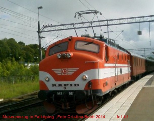

ja und dann noch 2 Bilder aus meiner Gegend -vom Bahnhof in Falköping .
Neues von der MOB (Schweden) - Seite 3 Fc110
Die Rapid lok könnte ich mir auch vorstellen als nächstes MOB Projekt -gewisse Teile sind schon vorbereitet,aber das kommt im besten fall 2015.
Und am anderen Ende des Museumszuges eine Dampflok .
Neues von der MOB (Schweden) - Seite 3 Fc210
alle 3 Bilder von meiner Frau auf dem Händi gemacht .
