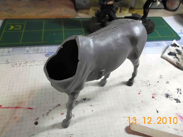

Des Dramas nächster Akt.
Die Bilder vom "Nichtpassen" der Pferdehälften sind bekannt.
1. Versuch:
Erwärmen mit dem Fön - 1000W
Ergebnis: angenehm warme Finger nach einer halben Stunde - die Teile zeigen keine Reaktion, Abbruch
2. Versuch:
Erwärmen mit dem Fön - 2000W
Ergebnis: Finger verbrannt an den Schraubzwingen, leichte/dünne Gusskanten überlegten sich, mal gebogen zu werden. Abbruch
3. Versuch:
Kraftkleber von Uhu
Ergebnis: nach doppelter Haltezeit Schraubzwingen ab - Sploing. Abbruch
4. Versuch:
Laune auf dem Tiefpunkt! Aus lauter Wut eine Pferdehälfte in einen Schraubstock gespannt, 200mm Backenbreite
Mit vollen Körpergewicht dran gezogen - JA, ich war sauer.
Ergebnis: shocked shocked shocked die Teile passten BESSER - kein Bruch, keine weissen Stellen
5. Versuch:
Oberwasser bekommen! Mit einer Dreikantfeile an den geplanten Biegestellen an der Innenseite eine leichte Nut geschliffen. In den Schraubstock mit Schonbacken und parallel gespannt. Beide Teile so bearbeitet
Ergebnis: 8) Du mich auch - Fast-Passsitz erreicht. Flüssig-Plastikkleber von Revell DICK aufgetragen, Teile zusammen und mit Schraubzwingen über Nacht gesichtert
Endergebnis:
Baubericht französ. Dragoner 1815, MiniArt / 1:16 1116
Baubericht französ. Dragoner 1815, MiniArt / 1:16 292
Baubericht französ. Dragoner 1815, MiniArt / 1:16 366
Teile zum Verschleifen/Verspachteln weggelegt

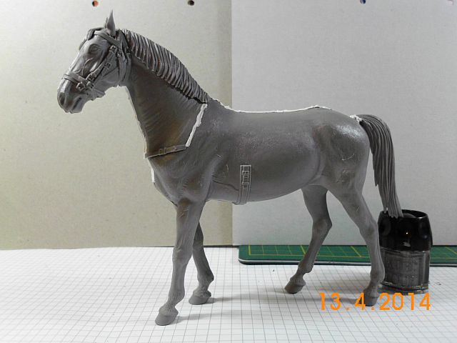

Das Pferd habe ich so gut es ging mit der Mähne, dem Schweif und den Ohren komplettiert. Die Ohren passten nicht in die vorgesehene Stelle, die Mähne am Kopf ist zu kurz. Die lange Mähne am Hals (keine Ahnung wie das Haarteil da wirklich heisst) ist vom Bauteil her nur einseitig, an der anderen Seite des Halses sind keine Haare mehr (im Gegensatz zum gemalten Bild auf der Anleitung).
Einfach mal drauflos gespachtelt - es sind ja genug Ecken da...

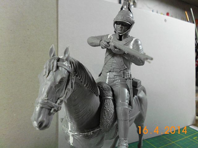

Ich hätte es selber nicht geglaubt - mit einem Male stand der Knabe gerade vor mir..  shocked
Baubericht französ. Dragoner 1815, MiniArt / 1:16 383
Hals/Kragen passt nicht.. aber.. naja.. Die Muskete habe ich jetzt nur für das Foto in die Hände gelegt
Baubericht französ. Dragoner 1815, MiniArt / 1:16 459
Leichte Guss/Klebe/Spachtel/Kratzspuren allüberall - ich habe die jetzt für die Fotos extra noch nicht beseitigt...
Baubericht französ. Dragoner 1815, MiniArt / 1:16 545
Normalerweise baut man ja immer soweit, daß man bequem bemalen kann. Das kann man HIER "knicken", ich baue soweit es geht, damit ich die Teile angleichen kann..

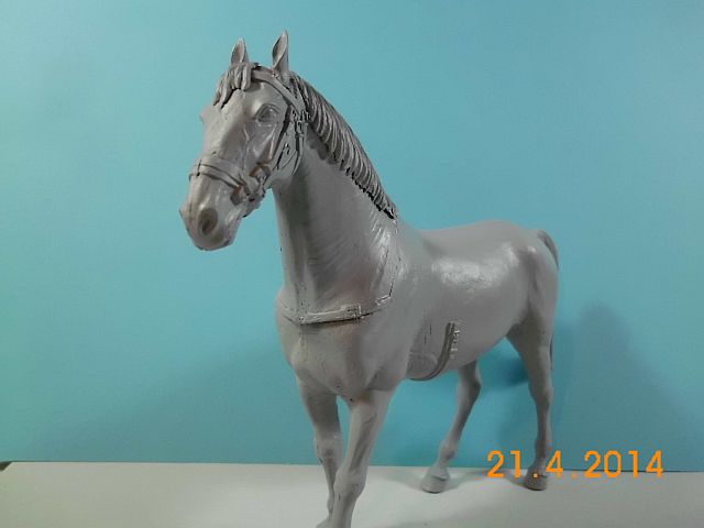

Tjaaa.. und was ich bis vor Kurzem nicht mehr dachte: das Pferd und der Reiter sind montiert und grundiert.
Die meisten Stellen verschliffen - die jetzt durch die Grundierung sichtbaren Stellen habe ich vorhin beseitigt (soweit es ging). Übrigens EIN Grund, warum ich grundiere - ich sehe die "Oberfläche" besser..
Grundierung mit Tamiya Grundierungsspray in Grau, den mit Tobias dankenswerterweise hierfür in die Hand drückte..
Baubericht französ. Dragoner 1815, MiniArt / 1:16 1129
Baubericht französ. Dragoner 1815, MiniArt / 1:16 2111
Auf der Seite ist schon alles "vorbereitet"
Baubericht französ. Dragoner 1815, MiniArt / 1:16 384

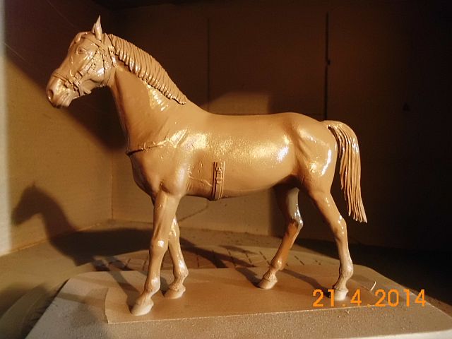

Drum schaut schnell her - da steht er - hui der Struwelpeter.. neee... das Pferd vom Dragoner in der ersten Airbrushfarbschicht (soll ein Fuchs werden - wobei ich nicht weiss, ob die 19ten Dragoner Füchse hatten)
Baubericht französ. Dragoner 1815, MiniArt / 1:16 819
