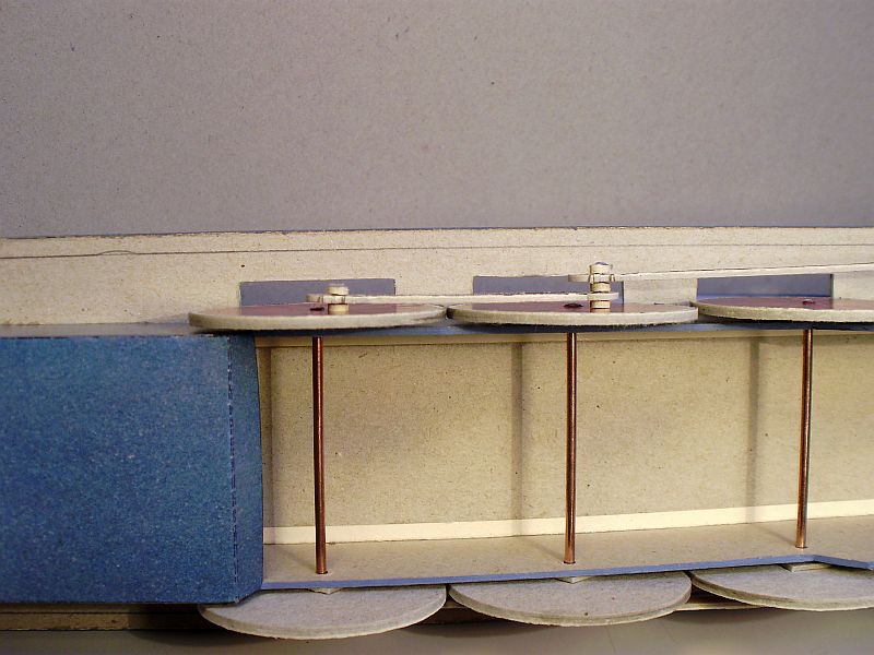

Endlich steht die Lok (naja, noch nicht die ganze) auf ihren Rädern.
Schreiber-Reprint des Landesmuseum Stuttgart - Dampflok Württembergische C - Seite 2 Rahmen23
Die Achsen bestehen wie auch schon beim Tender aus 2 mm-Schweissdraht. Dieser bietet den Vorteil, sehr stabil zu sein und auch etwas Gewicht an die Räder zu bringen. Dadurch verbessert sich (so hoffe ich) die Laufeigenschaft der Lok. Außerdem ist die Oberfläche glatt, so dass auch wenig Reibung in den Achslagern (= runde Löcher im Rahmen) entsteht. Die Achslager sind auch hier wieder etwas größer ausgestanzt, so dass etwaige Unregelmäßigkeiten bei Rädern oder Untergrund ausgeglichen werden können. Außerdem kommen so tatsächlich alle Räder auf den Boden. Wink
Ein kleines Scheibchen aus Karton zwischen Rahmen und Rad sorgt für den nötigen Abstand, damit das Rad nicht am Rahmen scheuert.
Bisher wurden nur die Laufräder genau ausgerichtet und mit Sekundenkleber fixiert. Die Treibräder werden erst nach der Montage der Kuppelstangen endgültig fetgeklebt.
