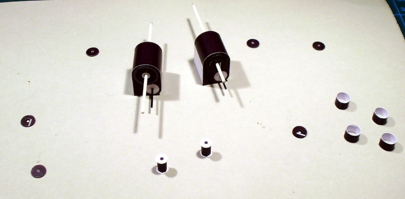

Zum Schluss ist dann doch endlich (fast) alles verbaut. Keine Ahnung, warum die beiden Scheibchen übrig geblieben sind...
BR 55 in 1:38, Konstruktion: Albrecht Pirling - Seite 4 Fast_a10

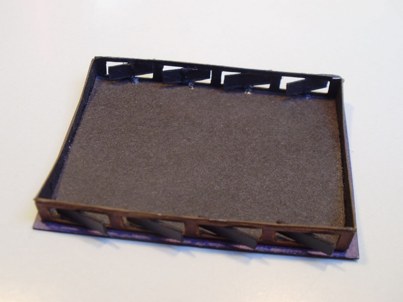

So, ich habe mir eine große Freude gemacht und endlich den Tender bekohlt!
Damit der Tender später nicht irgendwann wegen zu viel Kohle in die Knie geht (das könnte mir bestimmt nicht passieren...), habe ich zunächst einen Styropor-Block passend zurecht geschnitzt und schwarz eingefärbt.
BR 55 in 1:38, Konstruktion: Albrecht Pirling - Seite 4 Styrob10
BR 55 in 1:38, Konstruktion: Albrecht Pirling - Seite 4 Styro_10
Nachdem dieser im Kohlekasten des Tenders verklebt war, habe ich genussvoll ordentlich Kohle drauf geschaufelt. Und wie das beim Vorbild früher auch der Fall war, fiel natürlich auch einiges daneben. Dass dadurch ganz zufällig auch einige Baufehler darunter verschwanden, konnte ich natürlich nicht ahnen... Pfeffer
Fixiert habe ich die Kohle nach der bewährten Modellbahngleis-Einschotterungs-Methode: Holzleim mit Wasser verdünnt, zur Verbesserung der Kriechfähigkeit ein Tropfen Spüli dazu und anschließend reichlich schwarze Acrylfarbe beigemischt. Das Ganze wird ordentlich im verschlossenen (!) Gefäß geschüttelt, nicht gerührt und danach die entstandene Pampe mit einer Pipette über die Kohle geträufelt. Trocknen lassen - fertig!
BR 55 in 1:38, Konstruktion: Albrecht Pirling - Seite 4 Tender10
BR 55 in 1:38, Konstruktion: Albrecht Pirling - Seite 4 Tender11
BR 55 in 1:38, Konstruktion: Albrecht Pirling - Seite 4 Tender12
BR 55 in 1:38, Konstruktion: Albrecht Pirling - Seite 4 Tender13
Und damit hat sich endlich ein lang gehegter Traum erfüllt - echte Kohle im Modelltender! Very Happy

Beitrag von John-H. am Mi 07 Apr 2010, 23:31
Wie geil ist das denn!!!!
Der Tender ist dir klasse gelungen!! Bravo
BR 55 in 1:38, Konstruktion: Albrecht Pirling - Seite 4 Empty Re: BR 55 in 1:38, Konstruktion: Albrecht Pirling
Beitrag von Babbedeckel-Tommy am Mi 07 Apr 2010, 23:46
Hallo Andreas,
der Tender ist einfach Wie geil
Dein Verfahren der Befestigung finde ich gut, werde ich ausprobieren! Very Happy
Laune : Berufspessimist
Beitrag von kaewwantha am Do 08 Apr 2010, 19:13
Hallo Andreas,
Dein mit Kohle beladener Tender sieht hervorragend aus.
Laune : Immer zu gut
Beitrag von OldieAndi am Do 08 Apr 2010, 19:31
Vielen Dank für das Lob! Embarassed
Nun muss ich aber bald einmal eine Entscheidung darüber treffen, ob ich die Leitungen am Kessel plastifizieren will oder nicht. Einerseits möchte ich den Look des Entwurfes von Albrecht Pirling beibehalten, andererseits juckt es mich doch sehr, den ja recht glatt erscheinenden Kessel etwas aufzumotzen. Was soll ich bloß machen? scratch
Beitrag von Babbedeckel-Tommy am Do 08 Apr 2010, 19:44
Ich würde Draht nehmen Andreas Wink
