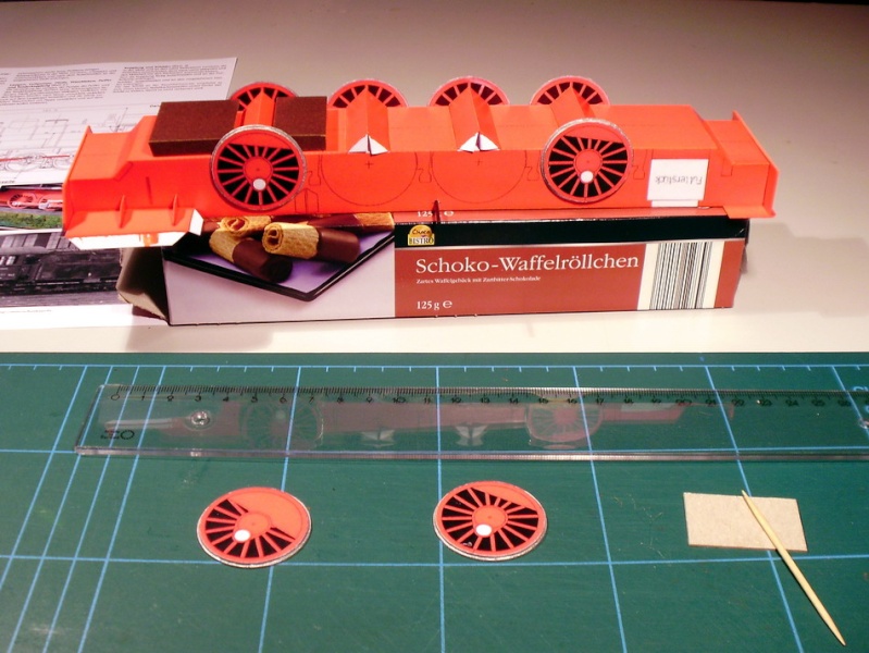

Wie man sehen kann, sind die Achsen und die Aschekästen auch schon dran. Ich will zuerst die Unterseite fertig stellen, danach die Aufbauten (Kessel, Führerhaus). So lässt sich leichter an Rädern und Antriebsgestänge arbeiten.
Damit ist der Rahmen auch für die Montage der Räder vorbereitet. Die Räder habe ich genauso wie beim tender angefertigt: Vorderseite mit 1mm-Karton, die Rückseiten mit 0,5mm-Karton verstärkt. Die Vorderseiten wieder ohne Spurkranz ausgeschnitten usw.
Ein Kreisschneider wäre nicht schlecht gewesen, denn den festen Karton mit dem kleinen Scherchen ausschneiden ist doch ganz schön mühsam! Anschließend wurden mit der feinen Seite der Feile die Schnittkanten geglättet.

Wichtig ist, die Räder genau auszurichten, damit die Lok nachher nicht auf wackeligen Beinen steht. Die mittleren Räder kamen als letzte dran.

Einmal nicht aufgepasst, schon ist es passiert! Auf der rechten Seite hatte ich doch das Rad mit dem dicken Ausgleichsgewicht, wo später das Antriebspleuel zu sitzen kommt, am falschen Platz montiert. Ein aufmerksamer Kollege aus dem Kartonmodellbau-Forum hatte mich glücklicherweise darauf aufmerksam gemacht. Da der Klebstoff noch nicht wirklich fest angetrocknet war, ließ sich das Malheur noch glimpflich beheben. Manchmal sieht man den Wald vor lauter Bäumen nicht mehr!

Jetzt ist alles am richtigen Platz!
