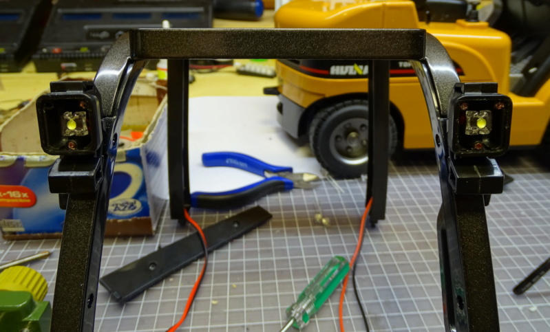

Neue Lichter braucht der Stapler!Umbaubericht meines Gabelstaplers von AMEWI im Maßstab 1:10 - Seite 4 Gluehbirne_0011
Die gesamte vorhandene Beleuchtung läuft kabelmäßig durch die Seitenholme des Schutzkäfigs
und kommt auf der Innenseite hinten am Stapler wieder zum Vorschein.
Umbaubericht meines Gabelstaplers von AMEWI im Maßstab 1:10 - Seite 4 Dsc02615
Umbaubericht meines Gabelstaplers von AMEWI im Maßstab 1:10 - Seite 4 Dsc02616
Umbaubericht meines Gabelstaplers von AMEWI im Maßstab 1:10 - Seite 4 Dsc02617
Also alles zerlegt, was durch die Schraubverbindungen ziemlich unproblematisch zu machen war, und alle
Kabel und daran hängende 3mm LED-Funzeln entfernt.
Dann mal kurz überlegt scratch und für die Frontbeleuchtung das hier ausgedacht und auch schon eingebaut:
Die Scheinwerfer funktionieren schon wieder mit den neuen Power-LEDs.
Umbaubericht meines Gabelstaplers von AMEWI im Maßstab 1:10 - Seite 4 Dsc02620
Die beiden rot-schwarzen Litzen sind die genügend langen Anschlußkabel für die beiden Frontscheinwerfer.
Umbaubericht meines Gabelstaplers von AMEWI im Maßstab 1:10 - Seite 4 Dsc02619
Umbaubericht meines Gabelstaplers von AMEWI im Maßstab 1:10 - Seite 4 Dsc02618
Na also, geht doch...! Grinsen

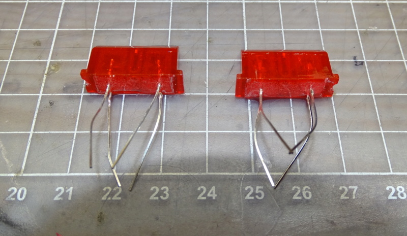

Die Rücklichter sind neu bestückt und verkabelt.
Ich hab' die Originalteile so gelassen wie sie waren; die passen einfach und sind sooo schön rot...
Umbaubericht meines Gabelstaplers von AMEWI im Maßstab 1:10 - Seite 4 Dsc02622
Also wurden in jedes Rücklicht zwei rote 5mm LEDs kurzerhand mit 2K Epoxy eingeklebt.

Hier sind schon die Anschlußkabel fertig verlötet und die Abdeckungen "hinter" den Rücklichtern wieder angeschraubt
und der erste Funktions- bzw. Leuchttest war auch erfolgreich!
Umbaubericht meines Gabelstaplers von AMEWI im Maßstab 1:10 - Seite 4 Dsc02711
Hier sieht man die Kabelführung (noch offen)
Umbaubericht meines Gabelstaplers von AMEWI im Maßstab 1:10 - Seite 4 Dsc02712
...und hier mit Verkleidung
Umbaubericht meines Gabelstaplers von AMEWI im Maßstab 1:10 - Seite 4 Dsc02710
noch ein Leuchttest, alles ok
Umbaubericht meines Gabelstaplers von AMEWI im Maßstab 1:10 - Seite 4 Dsc02713
Die "Austrittsöffnungen" der gesamten Beleuchtungsverkabelung
Umbaubericht meines Gabelstaplers von AMEWI im Maßstab 1:10 - Seite 4 Dsc02714
