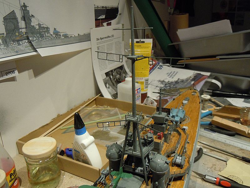

und nun Bilder ... Gefechtsturm...
Hier kommt der Prinz! von Bonapate - Seite 2 Prinz_60
Hier kommt der Prinz! von Bonapate - Seite 2 Prinz_61
hinterer Mast...
Hier kommt der Prinz! von Bonapate - Seite 2 Prinz_62
und einmal von oben...
Hier kommt der Prinz! von Bonapate - Seite 2 Prinz_64
und hier die Lüfter im Vergleich, links die doppelten aus dem bausatz und daneben die einzel nach gebaut. Davon brauche ich 7 Stück.
Hier kommt der Prinz! von Bonapate - Seite 2 Prinz_63
