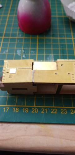

So weiter geht es mit der Ausgabe 103 und 104
Die Ätzteile schneide ich mit ein Scharfes Skalpel aus, die Kleinen Ach ich nenne die jetzt einfach mal Numbsis  Wink  wo die Ätzteile noch dran hängen
Schleife ich mit einer Nagelfeile( habe ich von meiner Frau geklaut, sehr Interessant wenn Frau etwas sucht lol! )
Wie auf den Bildern zu sehen ist habe ich erst mal alle Teile angehalten und dann fest geklebt.
Dafür benutze ich den Sekundenkleber von Tesa als Gel( bei Aldi 0,99€, die Aktion kommt jetzt wieder da bald wieder Schulanfang ist)
Die Scharnhorst von Hachette in 1/200 Hangar20                                                 Die Scharnhorst von Hachette in 1/200 Hangar21
Die Scharnhorst von Hachette in 1/200 Hangar19                                                Die Scharnhorst von Hachette in 1/200 Hangar22
                                      Oh man das ist ja Spalt N da kannste ja durch gucken affraid
Jetzt kommen wir zum Leidigen Thema wie verspachtel ich Messing Ätzteile ohne direkt den Lötkolben herauskramen zu müssen scratch
Durch zufälliges suchen bei You Tube ist mir jemand aufgefallen der eine Spachtelmasse bemutzt, die in 3 Sekunden trocken ist und gerade mal 0,39€ kostet...
Ok das Geheimnis ist eigentlich keins aber Mann! muss da drauf kommen. Das Geheime Mittel ist Backpulver in Verbindung mit Sekundenkleber wird es zu einer
Festen und sehr Stabilen Spachtelmasse aber Achtung Max. 3 Sekunden und man kann es Schleifen und direkt überstreichbar usw.
An den Bildern kann man es dann erkennen.
Die Scharnhorst von Hachette in 1/200 Hangar23                                                         Die Scharnhorst von Hachette in 1/200 Hangar25
Die Scharnhorst von Hachette in 1/200 Hangar24                                                         Die Scharnhorst von Hachette in 1/200 Hangar26
Wichtig dabei ist das die Masse vorher nicht angerührt wird, da die Chemische Reaktion zu Schnell ist. Das ist wie Schnell Zement nur Schneller :engel:
Die Arbeitsschritte sind ganz einfach, der Spalt wird mit Sekundenkleber gefüllt (als Hilfe kann man hier ein Aplikator nehmen, ich habe ein Selbstgebaut aus ein alten
Pinsel und eine Nadel) Danach Tragt ihr das Backpulver mit ein Ohrstäbchen auf. Auf keinen Falls die Naht mit dem Ohrstäbchen berühren. Das wird einfach nur über dem Sekundenkleber abgeklopft.
So kann das Backpulver direkt tiefer einziehen nach drei Sekunden einfach das Backpulver Abblasen oder Abklopfen. Sollte beim ersten mal noch Löcher zu sehen sein einfach den Vorgang wiederholen aber vorsichtig mit den Kleber.
Dann kann man vorsichtig mit einer Feinen Nagelfeile am besten 120/180 ( die Frauen haben so etwas in ihre Schminkecke Liegen  :engel: ) den Überschuss abfeilen.
Leider habe ich davon kein Foto aber in einer Späteren Bauphase (Hangardach sieht man das dann)
Also ich muss zugeben das ich beim ersten mal recht auf die Nase gefallen bin, zuviel Kleber und zu wenig Backpulver.
Man kann auch gut damit Schweißnähte Simulieren, so habe ich das mit meinen Wellenhosen gemacht. Da die Dinger etwas naja schief gewesen sind habe ich die
mit diesen Spachtel gefüllt und siehe da durch Zufall entstand eine Wulst. Die habe ich dann auch so gelassen, so sieht es aus wie eine Schweißnaht.
                                                Die Scharnhorst von Hachette in 1/200 Wellen10
                                    Hier kann man das gut Erkennen......also für ein Zufall kann man es durchgehen lassen
So die Tage geht es dann weiter.....

Backpulver als "günstige Spachtelmasse" plus "teuren Sekundenkleber" plus Wattestäbchen .... lasse mich kurz nachdenken! ---- Nein
Zumal der von Dir gezeigte Verbindungsnaht Bereich am Hangar bei guter Sorgfalt nicht bis fast gar nicht sichtbar ist und des Weiteren von Folgebauteilen verdeckt sein wird, also wozu "teuren" "Backpulverspachtel" zur Anwendung bringen?!
Die Stoßkanten der Ätzbauteile entsprechend entgraten, ausrichten und an einander fügen. Die sichtbare senkrechte Füge Naht mit Sekundenkleber benetzen, gut trocknen lassen und evtl. überschüssigen Kleber entfernen. Wurden die Ätzbauteile gut deckend und in einer Flucht zueinander verarbeitet, kann auf Backpulver, oder richtigen Spachtel für solche Werkstoffe verzichtet werden.

Zum Thema Backpulver das ist eine gute Alternative weil man das gut Schleifen kann und lässt sich noch gut Lackieren,
Es ist auch für Ätzteile gut geeignet, da man so schnell Stöße Glatt bekommt.
