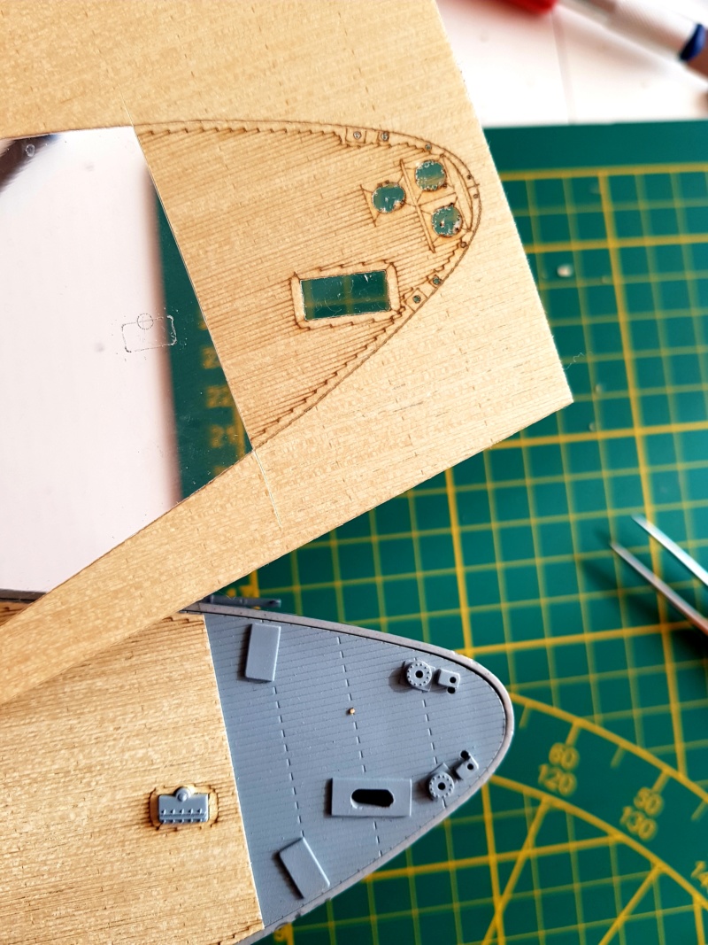

Wie schon oben gesehen, gab es ein Bonus dazu. Dies war ein Geschützturm. Welcher von den 4, kann sich jeder selber aussuchen ;P
Diesen hab ich dann zusammen gebaut und meiner Frau geschenkt, die davon ziemlich begeistert war und ist. Hier die Bilder vom fertigen Geschützturm:
Wenn der Geschützturm so da steht und man sich vorstellt, dass es davon 4 auf der Bismarck gab, ist es schon echt gewaltig zu sehen wie der so aufgebaut war.

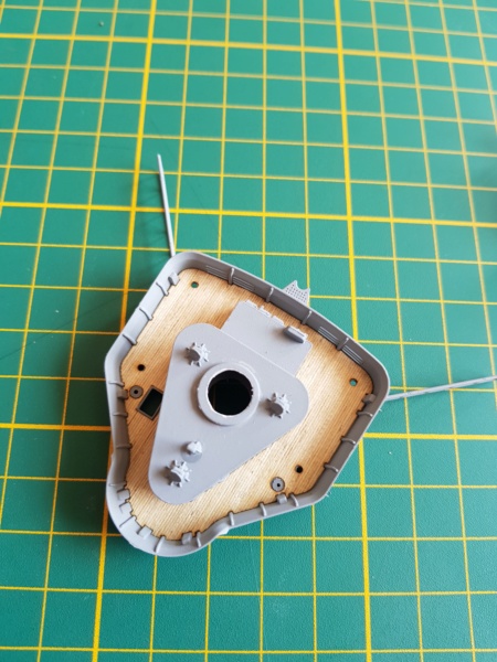

In der Zwischenzeit fange ich mit dem Kommandoturm an.
Die Löcher für die Führungsstange der Feuerleitstelle.
Geplant ist es, ein Systemmix aus Lego Technic (dafür danke ich unserem jüngsten Familienmitglied) und Bauteilen aus Messing zu verbauen, so dass sich alle Geschütztürme (38er) und Feuerleitstellen simultan drehen. Da das Kinderspielzeug auch aus Plastik besteht, ist natürlich eine enorme Gewichtseinsparung  gewährleistet. Das ganze Gestänge und Verbindungsmuffen zu den einzelnen Schiffskomponente wird mit Sekundenkleber verbunden. Erste Versuche sind sogar geglückt:

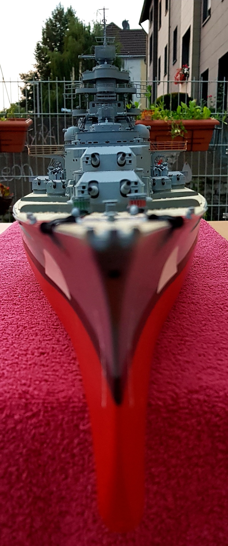

Tag 06
Der Kopf qualmt vor lauter Ideen, doch ich muss ein klaren Kopf behalten. Heute ist der 6. Tag und ich sehe Baumaterial auf der ganzen Werft verteilt.
Aus dem ganzen soll DAS Schlachtschiff der deutschen Kriegsmarine werden ??
Schauen wir mal, so wirklich kann ich mir es nicht vorstellen.
Schauen wir mal, was wir bisher geschafft haben:
- die Flugzeuge zusammengebaut und grundiert + erster Anstrich
- der Rumpf ist gesäubert
- Lastkran am Schlot ist fertig zusammengebaut
- Feuerleitstelle ist zusammengebaut und grundiert
- kleines Zeug für die Deckaufbauten teils zusammengebaut
- erste Aussparungen für die Mechanik gebohrt
- Drehmechanik ausgetüftelt und erste Probeversuche gemacht (Video kommt noch)
- Bonusgeschützturm fertig zusammengebaut, lackiert und meiner Frau geschenkt die total glücklich ist Abrollender Smilie
Alles in allem für die ersten Tage doch einiges geschafft.
Weiter geht´s.
Wir befassen uns mit dem Schornstein und den an den Seiten angebauten Hangars.

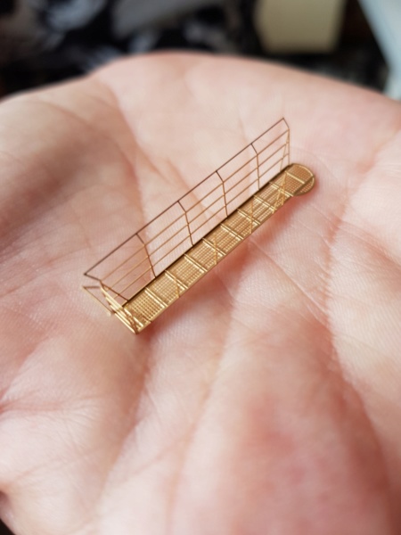

Es ist der einzige Bauabschnitt, wo ich nicht auf große Besonderheiten achten muss. Kein Holzdeck extra, kein extra Anstrich etc.
Ordentlich austrennen, entgraten und zusammen kleben. Messing drauf und staunen, wie filigran das ganze doch ist.
Ich glaub an dem Spruch vom Bauleiter ist echt was dran: "...wer einmal mit Ätzteilen anfängt, hört nicht so schnell damit wieder auf.....".
Es sieht schon ziemlich cool aus, obwohl es meine erste Erfahrung mit dieser Bauart ist.
Bis auf die Grundierung und die Begrenzung (mir fällt gerade der Name nicht ein) ist es soweit geschafft für heute.

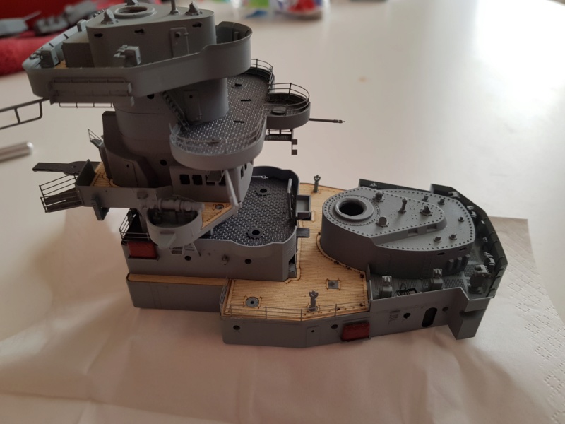

Tag 07
Beschäftigen wir uns mit dem Aufbau der Kommandobrücke und dem, was da noch so dran hängt.
Das wichtigste ist, dass das ganze nur zusammen gesteckt ist und nix verklebt ist (außer das Messing), da es einfach zu große Unterschiede gibt was das Holzdeck (wo ich bei dem Thema echt abkotzen kann, dazu später mehr) angeht.
Hier Bilder, die allerdings nicht chronologisch sortiert sind:
Die Kommandobrücke werde ich versuchen zu beleuchten. Versuchen werde ich die Farben weiß und rot.
Bei Blau bin ich mir noch nicht 100% sicher, da muss ich mich noch schlau machen.
Zu sehen sind die Farben gut in dem Film "Das Boot". Wenn ich das richtig verstanden habe ist weiß bei normaler Fahrt,
blau wenn man angreift und rot, wenn man angegriffen wird.
Ob das jetzt allerdings generell so bei der Marine ist, weiß ich nicht scratch
Ich möchte mich daher nochmal bei einem Forum Mitglied (ich glaub Ramona war das) bedanken,
dass eine super Idee gepostet hat, was das Thema Beleuchtung angeht.

Kommen wir zu den großen Kränen.
Sehr viele kleine Räder aus Messing, ein super dünnes Seil aus Messing und ein noch kleineren Haken. Ok, dann ran an den Feind.
Das erste Mal, dass es so richtig schwierig wurde mit den Fotoätzteilen.
Gut das ich beim zusammenbau Handschuhe trage, sonst würden meine Hände jetzt für immer zusammen geklebt sein mit Sekundenkleber..... Auahahn

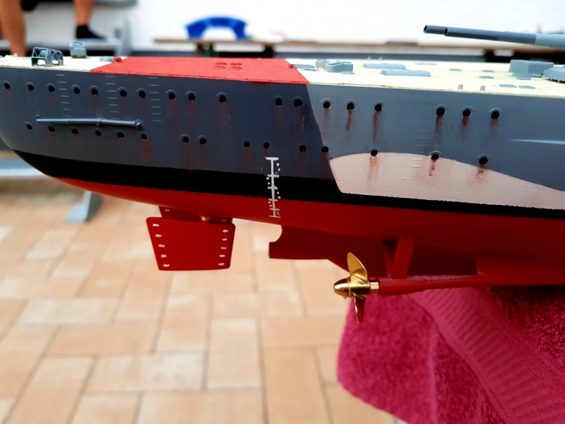

Heute ist es kühler und ich kann mich mal wieder ins freie wagen. Gelegenheit mal die Tarnung am Rumpf an zu zeichnen.
Dann fangen wir mal an unser kleines Brain anzustrengen. Wasserlinie, Rumpffarbe, Tarnfarbe bereitstellen. Das Anzeichnen ist etwas komisch, da Legobauteile zum Einsatz kommen. Aber egal, ich hab die Maße die ich brauche und es funktioniert Abrollender Smilie
Während der Trocknungsphase, widmen wir uns doch mal dem Hauptmast.
Alles klar. Soweit hat alles funktioniert. Also ab ins Trockendock und trocknen lassen. Für diese Woche war es das dann. Wetter ist einfach zu herrlich und es wird der Grill ausgepackt Essen 1

Uns sind vom ortsansässigen Geheimdienst Bilder über den Bau der Bismarck zugekommen.
Die möchte ich euch natürlich nicht vor enthalten.
Blick aus der Arado:
Geheime Aufnahmen aus dem Trockendock  Abrollender Smilie
Alle Fotos wurden auf unserer Terrasse gemacht und entsprechen den Fortschritt des im Bau befindlichen Schlachtschiffes Bismarck im Maßstab 1:200 und sind Eigentum vom Mitglied Thorsten/Luthias

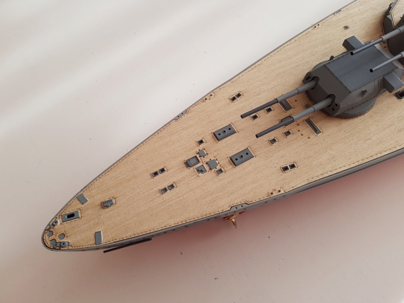

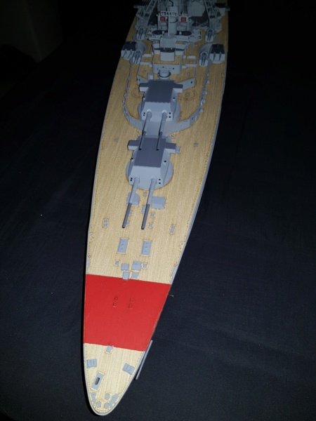

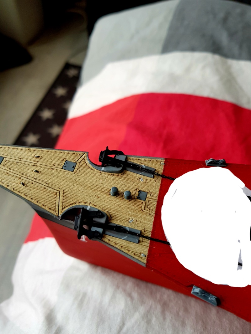

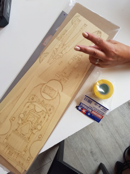

Darin enthalten sind 3 Bögen mit dem Holzdeck und eine Lage aus Fotoätzteilen für verschiedene Bereiche des Schiffes. Auf geht´s, lasst uns ranholzen Abrollender Smilie
Allerdings gibt es auch etwas zu bemängeln. Man hat an einigen Stellen Löcher vergessen zu setzten, was jetzt nicht so wirklich ein Problem ist. Aber das Heck ist schon ne krasse Nummer. Da passte garnix.
Also, selbst ist der Mann.......
Hier ein paar Bilder nach der Montage des Holzdeckes.
Nächster Bauschritt: Die Flak und der ganze kleine Kram.
Bei diesem herrlichen wetter hab ich es mir nicht nehmen lassen und alle Komponenten zusammen gefügt und ein paar tolle Bilder bei 30C geschossen
Und als Abschluss zum heutigen Update, der Erbauer mit seinem Modell  Winker 3
Die Bilder zeigen nicht den endgültigen Zusammenbau des Modells. Alle Fotos wurden auf unsere Terrasse bzw. Bastelraum gefertigt

Beitrag von Luthias am Do 26 Jul 2018, 15:52
Leider nur noch die Reste, aber man kann es noch relativ gut erkennen.
Die Aufbauten:
Hintere Sektion + Heck:
Vordere Sektion + Bug
Die Ätzteile:
Das ganze ist auf 0,02 mm dicken Holz und es wurde gelasert.
