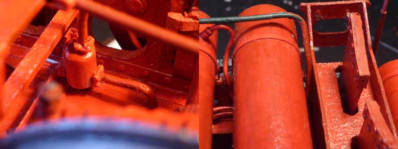

Baureihe 44 in Scratch - 1:35 - Seite 9 Empty Update
Beitrag von DK48 am Do 01 Nov 2018, 21:34
die Speiseventile sind entstanden und für den Einbau am Speisedom vorbereitet:
Baureihe 44 in Scratch - 1:35 - Seite 9 Br44x373
Am Kessel gibt es in diesem Bereich jeweils Vertiefungen in der Isolierung. Speiseventil Rechte Seite.
Baureihe 44 in Scratch - 1:35 - Seite 9 Br44x374
Speiseventil Linke Seite. Daneben einer der beiden am Kessel angebrachten Träger für den Umlauf.
Ich hatte die vorderen Auflagen für den Umlauf noch mal geändert und separat angeklebt. Die ersten Auflagen (auf beiden Seiten der Lok) stehen jeweils auf dem Zylinderblock und die zweiten Auflagen sind seitlich unten am Kessel befestigt.
Baureihe 44 in Scratch - 1:35 - Seite 9 Br44x375
Das Ausrichten des Trägers am Kessel war etwas schwierig.
Baureihe 44 in Scratch - 1:35 - Seite 9 Br44x376
Anfertigen und Anpassen der Rohrleitungen. Am Kreis kommt die Dampfleitung von der gegenüberligenden Lokseite an.
Diese Leitung versorgt die Luftpumpe und die Dampfpfeife - beide auf dieser Seite der Lok unter dem Windleitblech.

Baureihe 44 in Scratch - 1:35 - Seite 9 Empty Re: Baureihe 44 in Scratch - 1:35
Beitrag von maxl am Do 01 Nov 2018, 22:21
Ich freue mich zu sehen, wie es dich gepackt hat, Dieter! Kompromisse scheinst du nicht zu kennen... Wieder exzellente Baufortschritte! Wird das Kondensat aus dem Vorwärmer irgendwo eingeleitet oder tropft es aufs Gleis? Gruß Michael (maxl)
Teilefinder
Teilefinder
Beitrag von DK48 am Do 01 Nov 2018, 23:15
Michael,
im Beitrag davor ist unter dem Rahmen bereits ein kleiner roter Behälter eingebaut. (Ansicht von unten)
Ich vermute da ist ein Schwimmer eingebaut, das Wasser läuft ins Gleis links auf dem Bild ist noch einsilberner Draht. Dort wird deine Leitung für den Abdampf angesteckt, die in den Aschkasten führt. Über diesen ominösen Behälter hatte bei der T16.1 lange gerätselt. Der Ablauf vom Vorwärmer mündet von rechts in diesen Topf.
Hier noch mal das Bild:
Baureihe 44 in Scratch - 1:35 - Seite 9 Br44x377
Gruß Dieter
DK48
DK48
Laune : immer besser

Baureihe 44 in Scratch - 1:35 - Seite 9 Br44x410
Hier der Ablauf vom Abschlammventil mit Schalldämpfer und die Verbindung vom Kondensatabscheider zum Aschkasten.

Baureihe 44 in Scratch - 1:35 - Seite 9 Br44x411
Die Luftleitung zu den Bremszylindern besteht aus 3 Teilen. Dreieck analog zu dem an der Pufferbohle gebaut.
Baureihe 44 in Scratch - 1:35 - Seite 9 Br44x412
Hier die eingebaute Leitung.
