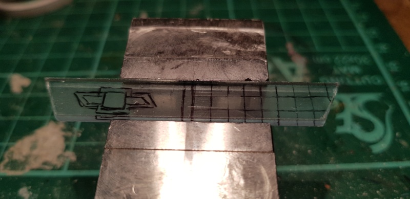

N sehr guter Freund aus Darmstadt hat mir die Inlays aus 2 mm Plexiglas maßgerecht gelasert, ich brauch nur zwei, aber er hats gut gemeint und mir ein paar mehr gemacht
Chevrolet Corvette C4 "Liberty" MPC/ERTL 1:25 & Monogram 1:8 - Seite 10 20181247
Das Original hatte ich aufs Sheet gelegt und bin mitm Bleistift rum, das hier ist der Kern
Chevrolet Corvette C4 "Liberty" MPC/ERTL 1:25 & Monogram 1:8 - Seite 10 20181248
Fertig ausgeschnitten.

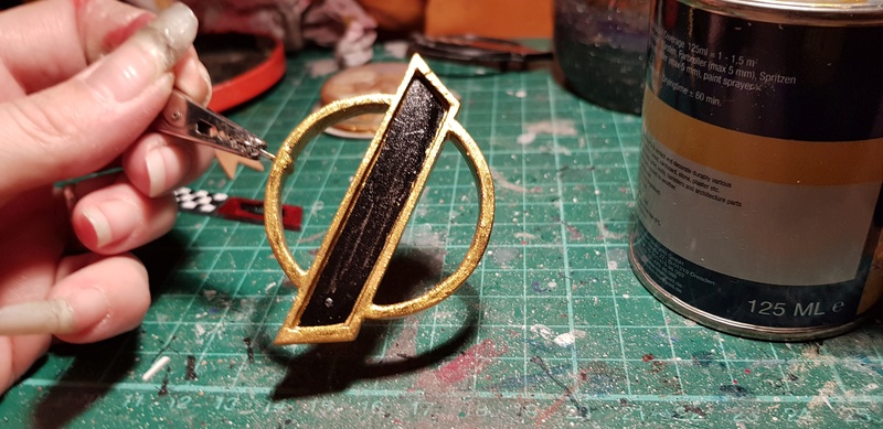

Letzten So hatte ich, um mich wegen Onyx Tod ebbes abzulenken, am Schlüsselanhäger weitergemacht. Der hat jetzt erstmal Vorrang da der rechtzeitig fertig werden muß.

Heut gings dann erstmal an die Konstuktion des Halteringes der auf der Innenseite des Ringes kommen soll um ein Ausreißen zu verhindern. Verwendet wurde ein 0,6 mm Federstahldraht
Chevrolet Corvette C4 "Liberty" MPC/ERTL 1:25 & Monogram 1:8 - Seite 10 20181283
Nach einer Std und etlichen Versuchen war der Haltering endlich dran, der wurde mit Sekundenkleber befestigt und mit Sekundenkleber und Füllsand gefestigt, der Draht is auf beiden Seiten des Ringes
Chevrolet Corvette C4 "Liberty" MPC/ERTL 1:25 & Monogram 1:8 - Seite 10 20181284
Zuerst wurden die oberen Ringhälften gemacht. Hier hab ich zuerst ein Muster zweimal ausgeschnitten, aufs Sheet geklebt dasses eine Gesamtstärke von 2 mm bekam, ausgeachnitten, dann Sekundenkleber und Füllsand drauf
Chevrolet Corvette C4 "Liberty" MPC/ERTL 1:25 & Monogram 1:8 - Seite 10 20181285
Beide Hälften wurden wegem Draht angepaßt und im Anschluß draufgeklebt, das Ganze hat jetzt ne Dicke von 5 mm
Chevrolet Corvette C4 "Liberty" MPC/ERTL 1:25 & Monogram 1:8 - Seite 10 20181286
Ja, der Haltering is net grad rund, mir egal, ging von der Konstruktion her net anders, die Lücken wurden später mit Sekundenkleber und Füllsand gefüllt
Chevrolet Corvette C4 "Liberty" MPC/ERTL 1:25 & Monogram 1:8 - Seite 10 20181287
Dann kamen die unteren Ringhälften dran
Chevrolet Corvette C4 "Liberty" MPC/ERTL 1:25 & Monogram 1:8 - Seite 10 20181288
Chevrolet Corvette C4 "Liberty" MPC/ERTL 1:25 & Monogram 1:8 - Seite 10 20181289
Überall kam noch ordentlich Sekundenkleber und Füllsand drauf, auch am unteren Ring was ich vergessen hatte zu fotografieren. Morgen geht die Feilerei auf Maß bei den Ringen los

Das Inlay in den Minischraubstock gespannt, Schutzfolie von der Rückseite abgezogen und alle Linien nochmal vorsichtig mitm Skalpell eingeritzt. Das gleiche danach nochmal mitm zweiten Inlay. Die Farben werden direkt auf die Rückseite der Inlays gemalt, so hab ich auch nen kleinen Schutz vorm Kleber wenn die Inlays später eingeklebt werden, werd das wohl mit Clear Fix von Humbrol oder Tamyja machen, keine Ahnung von welchem Hersteller ichs hab
Chevrolet Corvette C4 "Liberty" MPC/ERTL 1:25 & Monogram 1:8 - Seite 10 20181308

Dann gings an den schwarzen Rahmen vom Chevrolet Logo, da muß ich auch noch die überschüssige Farbe wegkratzen, hatte aber heute kein Bock mehr. Ja ich weiß, die Vierecke der Racing Flag vom Logo sehen net sauber aus, aber n Quadrat perfekt zu malen is schon verdammt schwierig und ich gehör zu denjenigen die das net können. Die Schutzfolie is auf der Rückseite auch wieder drauf. Bin mir grad am überlegen das Rot das das Chevrolet Logo umgibt in Rot-Metallic zu machen, da ja eh die Echtgoldfarbe noch draufkommt

Sen schwarzen Rahmen vom Chevy Logo nochmal ausgebessert, besser hab ichs net hinbekommen. Naja, so sieht man wenigstens das die Farb selber draufgepinselt wurde.
