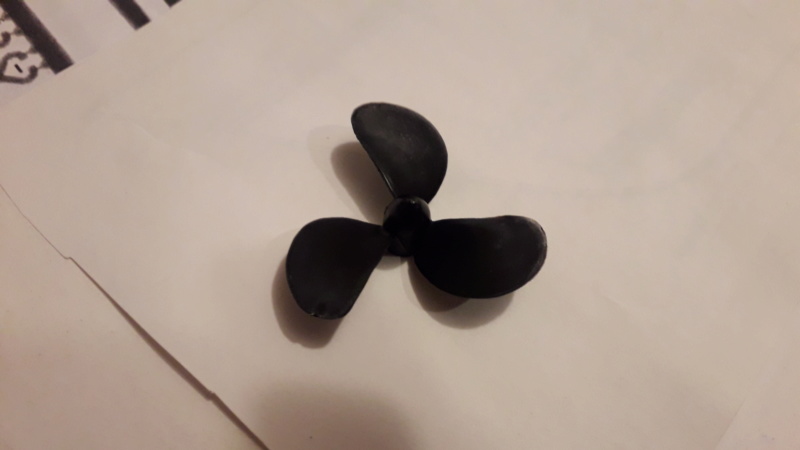

Beitrag von Der Boss am Mi 06 März 2019, 20:38
Moin Moin
Kleines Upgrade
Hab ja für die "Oceanic" 2 neue Schrauben besorgt und bei der Gelegenheit, hab
ich auch gleich für die "Zwarte Zee" eine Schraube mitbestellt.
Guckst du hier.
Hier die alte Schraube.
Baubericht "Zwarte Zee" - Seite 16 20190326
Und hier die neue, 5 cm Durchmesser
Baubericht "Zwarte Zee" - Seite 16 20190328
Baubericht "Zwarte Zee" - Seite 16 20190327
Bei der Gelegenheit habe ich auch gleich die Kardanwelle gegen einen
Silikonschlauch ausgetauscht,  ist gleich viel leiser.
Baubericht "Zwarte Zee" - Seite 16 20190329
