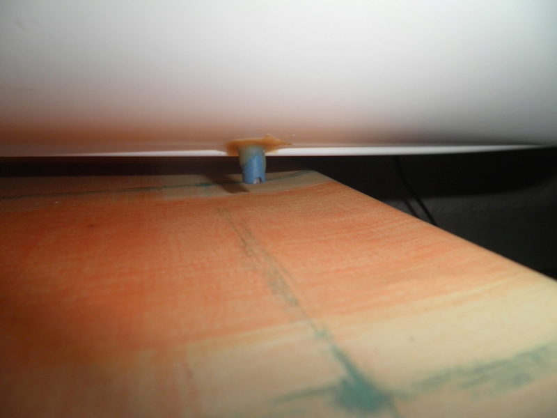

Parallel dazu habe ich noch die Wasserpumpe für die Löschmonitore eingebaut. Es ist eine Pumpe  von einer Scheibenwaschanlage vom Auto. Mit zwei Ausgängen. Ein Ausgang für den vorderen und ein Ausgang für die beiden hinteren Löschmonitor. Das Wasser zieht er aus dem Gewässer in dem das Schiff schwimmt. Die Pumpe arbeitet mit rechts, links Lauf . Angesteuert wirt er mit einem zweiten Fahrtenregler.

Moin Wolle....
....doppeltes Lottchen(Pumpe) ! Einen Daumen
Denke aber bitte auch an den Ansaugstutzen : ein Sieb gegen den Schmutz...... Rolling eyes
Oder.......hm, aber dafür ist es ja zu spät....
Ich dachte an einen Wasserkasten....mit Sieb...

Mit dem Sieb hasste nicht unrecht. Mal sehen vielleicht bekomme ich da noch ein Stück vom einem Damenstrumpf überhin. Danke für den Tipp Herbert.

Das ist doch der dünne Ansaugstutzen der Pumpe....evtl. passt da ein Sieb von den Handsprühern (Gartenartikel) drüber....und zwar vom Saugschlauch - innen.
Versuch macht kluch - sunny

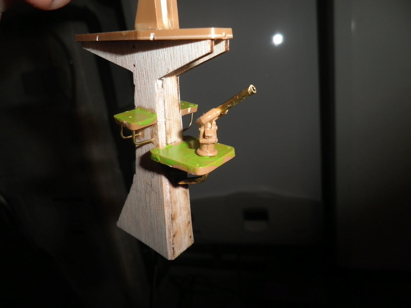

So jetzt geht es an den Master. Da die Löschmonitoren ja nur Attrappen sind , muss ich mir was einfallen lassen. ich habe die Original Sockel genommen und ein Loch gebohrt. Dann habe ich von unten durch den Turm das kleinste Messingrohr das ich bekommen konnte eingeführt, passt.
Baubericht "Zwarte Zee" - Seite 2 Pb010010
Baubericht "Zwarte Zee" - Seite 2 Pb040010
Die Originalen Monitore.

Hier noch Bilder vom zweiten hinteren Mast. Da hier zwei Löschmonitere montiert sind musste ich die Leitungen außen am Mast legen.

Und Herbert mit dem Filter für die Pumpe. Könnte klappen, Bin noch am testen.

Beitrag von Der Boss am Mo 18 Dez 2017, 18:39
Moin Moin   Winker 2  Winker 2  Winker 2
So hier die versprochenen Bilder.
Kann mir mal jemand sagen warum die Bilder bei mir immer auf der Seite liegen ????  Question  Question  Question
Baubericht "Zwarte Zee" - Seite 2 20171129
Den Radarbalken will ich noch etwas tiefer setzen. Schaut etwas seltsam aus.
Baubericht "Zwarte Zee" - Seite 2 20171132
Baubericht "Zwarte Zee" - Seite 2 20171130
Baubericht "Zwarte Zee" - Seite 2 20171131
Die nächsten Bilder können etwas dauern. Was jetzt kommt ist dann ganz Aktuell.
