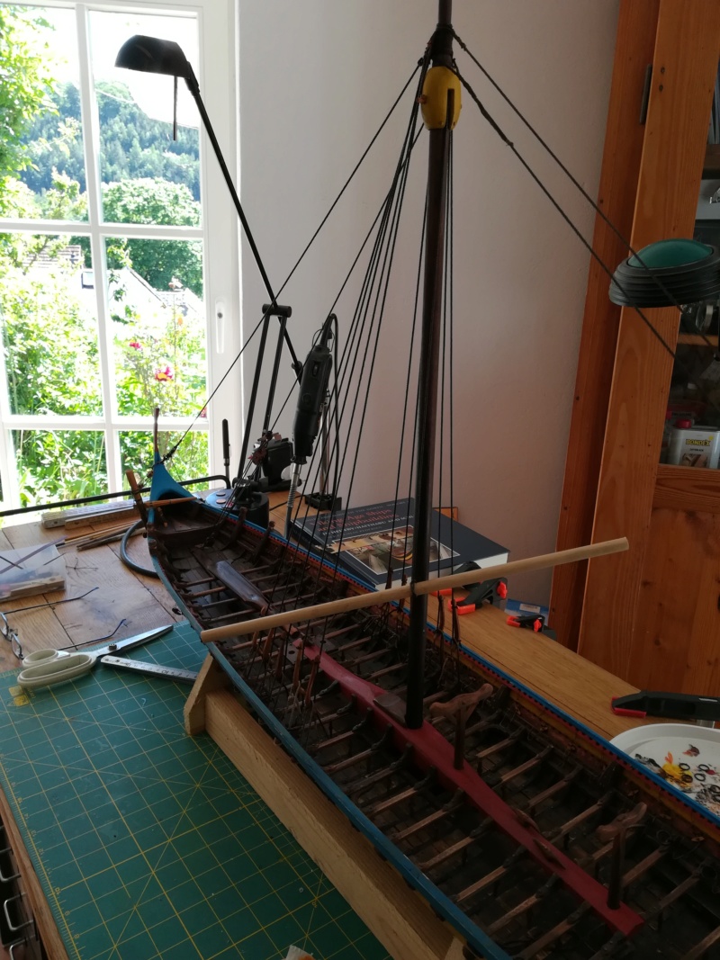

Das Schiff sieht inzwischen so aus:
Havhingsten fra Glendalough - Seite 10 Img_2302
Um mit dem laufenden Gut weiter zu machen, habe ich als nächstes die Blöcke für das Fall gefertigt.
Havhingsten fra Glendalough - Seite 10 Img_2303
wieder aus einem Buchenbrettchen geschnitten, gebohrt und die Langlöcher gefräst.
Danach gebeizt.
Havhingsten fra Glendalough - Seite 10 Img_2304
Werde in der nächsten Zeit nicht mehr so oft zum Basteln kommen, also mich nur noch ab und zu melden.
Kurt

Beitrag von Falco 2014 am Mi 29 Mai 2019, 12:15
Kleines Update.
Immer mal wieder ein wenig an der Sicherung des Ruders und dem Fall gearbeitet.
Dazu mussten unterschiedlich große Blöcke gebaut werden.
Dann endlich eingebaut, wobei die Rah natürlich noch nicht in Angriff genommen ist und durch ein Rundholz ersetzt wurde.
Havhingsten fra Glendalough - Seite 10 Img_2330
Havhingsten fra Glendalough - Seite 10 Img_2331
Die Rudersicherung, auch als Hilfe beim Querholen des Ruders genutzt.

Beitrag von Falco 2014 am So 14 Jul 2019, 18:29
Habe inzwischen 22 Riemen fertig gestellt, teilweise unterschiedlich farbig gebeizt, einige mit Möbelwachs (Braun und Schwarz ) behandelt und mit Küchenkrepp glatt poliert.
Mehr als diese 22 werde ich nicht machen, da sonst zu viel Platz für die Besatzung und andere wichtige Teile verloren gehen würde.
Denke aber, die - zu geringe - Anzahl fällt nicht weiter auf.
Havhingsten fra Glendalough - Seite 10 Img_2339
soweit für heute.
Kurt
