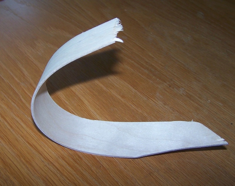

Noch ein Wort zum Rumpfbau  Ich hatte mich für 2mm Flugzeugsperrholz entschieden.
Nicht ganz billig, aber gut!
Ich hatte mit einem Stück davon einen Test gemacht. 30 Mituten ins Wasser gelegt, dann eingespannt und über Nacht trocknen lassen.
Am nächsten Morgen ausgespannt und siehe da, es blieb in Form!
So habe ich es dann auch mit den einzelnen Rumpfteilen gemacht. Dadurch ging es sehr schnell und sehr gut!
