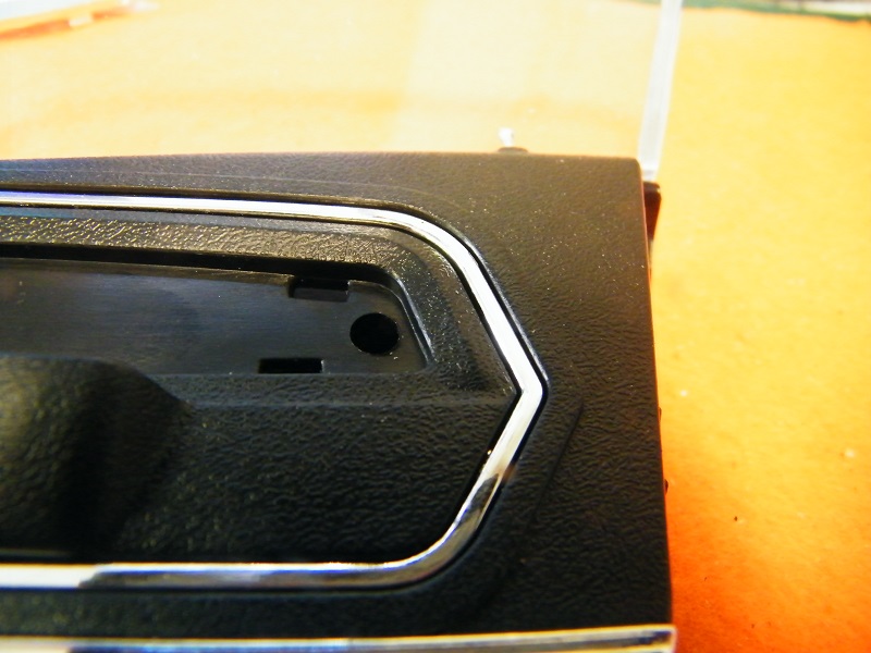

Die Teile: Türverkleidung, Zierblende unten, Türgriffhalterung, Türgriff und Fensterkurbel.
DeAgostini Ford Mustang Shelby GT 500 in 1:8 - Seite 3 00317
Der Zuammenbau:
Die Teile der Türvekleidung waren ohne Probleme.
Beim Einsetzen in dieTür passte alles.
Also Schraube links rein: Passt!
Schraube rechts: Gedreht und gedreht und .......  Auahahn Warum greift das vermaledeite Ding nicht?
Also die Verkleidung wieder demontiert und nach einer kleinen Beruhigungsphase das Problem entdeckt.
Auf der rechten Seite war tückischer Weise die Bohrung einfach nicht da!!
So sieht es aus. (Die Beule in der Mitte kommt vo meinen vergeblichen Schraubveruchen)
DeAgostini Ford Mustang Shelby GT 500 in 1:8 - Seite 3 00517
So soll es sein.
DeAgostini Ford Mustang Shelby GT 500 in 1:8 - Seite 3 00618
Von oben ist davon nichts zu sehen.
DeAgostini Ford Mustang Shelby GT 500 in 1:8 - Seite 3 00815
Nach dem eine Bohrung von 2,5 mm Durchmesser angebracht wurde kam dan doch noch ein schöner Zusammenbau dabei heraus.
DeAgostini Ford Mustang Shelby GT 500 in 1:8 - Seite 3 01016
Einen Kommentar erspare ich mir jetzt und warte mit gemischten Gefühlen auf die nächsten Teile.

Ich möchte aber auch einen ehrlichen Baubericht erstellen der meine Probleme zeigt.
Diese Fehler müssen nicht bei Jedem auftreten da die Teile ja in Serie aus verschiedenen Formnestern des Werkzeuges gefertigt werden.
Im vorliegenden Fall ist bei einem der Formnester offensichtlich ein Formstift abgebrochen und Niemand hat das rechtzeitig bemerkt.
Solange das wie Bisher einfach zu beheben ist lege ich das auch nicht auf die "Goldwaage".
