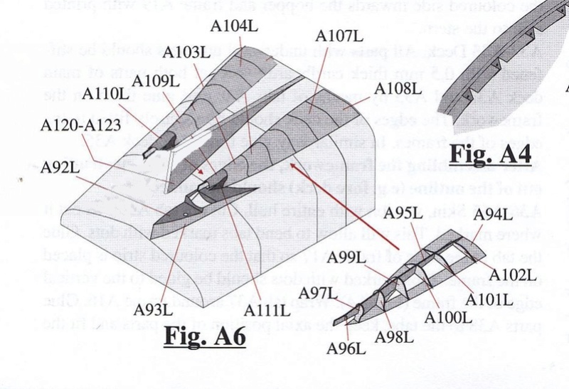

Hallo liebe Modellbaufreunde,
es ist so weit. Die Vorbereitungen sind abgeschlossen, die einzelnen Bögen sind von A4 auf A3 vergrößert. Das Modell wird
ca.80 cm lang und 16 cm breit. Ich habe alle Spanten und den Kielspant als Papier Schablonen ausgeschnitten. Die Grundplatte ist bereits aus 3 mm Polyschaum ausgeschnitten. Der Kielspant, hier noch Papier wird nachher aus wie alle anderen Spanten aus
2 mm Polystyrol gefertigt.
@ Ulli
Ich habe habe mich noch nicht entschlossen, deine Idee zu übernehmen und einen Tank einzubauen der automatisch flutet wenn das Modell ins Wasser kommt. Der Pumpenbereich liegt zwischen den beiden Sandbunkern in Bug und Heckbereich.
WILLEM VAN ORANJE, Saugbaggerschiff der Niederlande Img_0125
