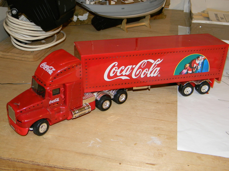

Beitrag von rmo am Mi 07 Dez 2016, 21:52
Figurbetont schrieb:....
hab ich doch richtig gelesen ...ist für deine Tochter.....
Da musst du was verwechseln.
Figurbetont schrieb:....wenns fertig ist muss es eigentlich nur einmal funktionieren.......
Genau. Und dann wird die RC-Anlage fürs nächste Projekt wieder ausgebaut und der Rest geht ins Lager
Und hier der Weg
Die Steuerung
CocaCola Truck mit Graupner JR D4-X - Seite 2 Dscn4124
CocaCola Truck mit Graupner JR D4-X - Seite 2 Dscn4125
CocaCola Truck mit Graupner JR D4-X - Seite 2 Dscn4126
Der Empfänger und Fahrtregler
CocaCola Truck mit Graupner JR D4-X - Seite 2 Dscn4127
CocaCola Truck mit Graupner JR D4-X - Seite 2 Dscn4128
CocaCola Truck mit Graupner JR D4-X - Seite 2 Dscn4129
CocaCola Truck mit Graupner JR D4-X - Seite 2 Dscn4130
Provisorisch alles zusammengesteckt ob alles passt.
CocaCola Truck mit Graupner JR D4-X - Seite 2 Dscn4131
CocaCola Truck mit Graupner JR D4-X - Seite 2 Dscn4132
Und wenn alles zusammen passt nehme ich ihn wieder auseinander. Dann wird noch das Licht eingebaut.

Beitrag von rmo am Do 08 Dez 2016, 13:37
Moin,
Achsbruch. Auahahn  Pfanne  Wütend  Daumen runter  Stinkefinger  Roofl  Twisted Evil
Ich wollte rechts herum der Truck aber nach Links
CocaCola Truck mit Graupner JR D4-X - Seite 2 Dscn4133

Beitrag von rmo am Do 08 Dez 2016, 14:13
John-H. schrieb:Achsbruch, oder nur Schenkel ausgehängt Question
Achsbruch
Der Hebelarm war wohl doch zu groß. Ich habe es befürchtet.
CocaCola Truck mit Graupner JR D4-X - Seite 2 Dscn4134

Beitrag von ullie46 am Do 08 Dez 2016, 21:17
Figurbetont schrieb:huhu Rainer, siehs locker....
jetzt schlägt die Stunde des Bastlers....
auf, auf, ....Aluplatte und dann sägen, feilen und bohren.....
Armbruch wär schlimmer.
vom Ossi Very Happy
Das war auch meine Idee. Hat ja eine Zeit lang funktioniert...
Ansonsten: Kleinerer Servo, liegend quer montiert, so dass der Servoarm möglichst direkt ins Lenkgestänge eingreift.
Dann wird der Hebelarm kürzer.
Bei dem langen Holzstück wirkt der Druck des Servos nicht nur nach rechts / links,
sondern bewirkt auch noch ein Kippmoment und damit ein Verkanten an der (jetzt) Bruchstelle.
Ich tauche mal in den Keller und hänge ein Foto nachträglich an, das zeigt, was ich meine.
Gruß  Ulrich

Beitrag von ullie46 am Do 08 Dez 2016, 22:11
T-Rex 550 schrieb:Ich glaube , das nicht nur der Hebelarm das Übel ist , sondern auch die Tatsache , das die Servowege mit der Anlage nicht begrenzt werden können und der Servo so ständig mehr gegen das Ende des Weges drückt und das dürfte für das Plastik zu viel gewesen sein dürfte
Auch möglich, das mit dem Servoweg. Das ist aber leicht zu korrigieren. Servoarm kürzen oder am Sender eine mechanische Begrenzung (Anschlag)
anbringen ( z. B. eine Kulisse überkleben oder am Ende des Steuerknüppelweges jeweils rechts und links ein Holzklötzchen einkleben).
Hier mal die Fotos eines Modells 1:24 zu meinem Hinweis aus dem vorletzten Beitrag:
CocaCola Truck mit Graupner JR D4-X - Seite 2 Imgp9420CocaCola Truck mit Graupner JR D4-X - Seite 2 Imgp9419
Oder eine andere Einbau-Position:
CocaCola Truck mit Graupner JR D4-X - Seite 2 Imgp9421
Da sind auch noch größere Servos möglich.
Gruß Ulrich

Beitrag von rmo am So 11 Dez 2016, 10:13
Moin,
Jetzt habe ich es mal so gebastelt. So kann ich den kompletten Ausschlag der Servos nutzen und der Hebel ist nicht so lang.
Noch mal eine andere Frage an die RC-Spezialisten.
Wenn ich die Fernsteuerung und den Empfänger angeschaltet habe fängt nach einiger zeit (ca 1/2 min) das Auto an zu zucken. Die Lenkung spiel verrückt und das Auto fährt los ohne das ich etwas mach. Woran kann das liegen.
Ich benutze den Kanal 87. Mit den Quarzen für Kanal 54 und 51 funktioniert die Fernsteuerung überhaupt nicht.
Zuletzt von John-H. am So 11 Dez 2016, 10:32 bearbeitet; insgesamt 2-mal bearbeitet (Grund : Videolink direkt gestellt.)

Beitrag von Frank Kelle am So 11 Dez 2016, 11:05
erste Vermutung: irgendwas stört, Handy - Fernseher - Radio, Motorfunken ...
wie sieht das denn mit der Entstörung aus am Motor?
CocaCola Truck mit Graupner JR D4-X - Seite 2 Empty Re: CocaCola Truck mit Graupner JR D4-X
Beitrag von ullie46 am So 11 Dez 2016, 13:46
Zu den Quarzen: Sind die alle SSM = AM (Amplitudenmodulation) und Graupner?
Evtl. sind die nicht funktionierenden SSS = FM (Frequenzmodulation) oder von einem anderen Hersteller?
Zu den Fehlfunktionen der Steuerung:
Vorausgesetzt, das Kanal 87 - Quarzpaar ist in Ordnung und kompatibel,
würde ich erst mal die Empfängerstromversorgung testen.
Und dann auch mal im Freien, um die von Frank genannten Störfaktoren weitgehend auszuschließen.

Beitrag von Figurbetont am So 11 Dez 2016, 14:11
Diese seltsamen Störungen mit den Zuckungen an
den Servos hatte ich auch bei meinem Simulator....
wie ich sehe hast du die gleichen Microservos gekauft
die zuerst bei mir drin waren...
ich hab das solange nicht unter Kontrolle bekommen
bis ich mir neue Servos gekauft hab....und die funzen klasse
ohne Probleme....die 3 Euro Preisunterschied haben sich gelohnt.
Anscheinend sind diese blauen durchsichtigen Dinger
sehr empfindlich gegen Zug und Druck durch durch die
Gestänge, wenn die Mittelstellung nicht ganz genau stimmt.
Außerdem habe ich gemerkt, daß die Servos auch geflattert haben
wenn ich größeren Kabelsalat bei den ersten Testläufen hatte, das könnte
auch eine Ursache für die Störungen im Fahrtregler sein.
Wahrscheinlich ist es bei dir eine Kombination von Ursachen...
ist ja auch schon gesagt worden......
vom Ossi Very Happy

Beitrag von rmo am Do 15 Dez 2016, 08:51
Moin,
nächste Testfahrt.
Es funktioniert alles so weit. Das selbstständige Fahren ist weg. Jetzt muss ich nur noch sehen das die Vorderachse mehr Grip bekommt. Durch die starre Antriebsachse schiebt er auf glattem Boden über die Vorderachse weg. Und dann die Beleuchtung. Dafür habe ich mir eine Minilichterkette mit LED für 99 Cent geholt. Die will ich noch einbauen.

Beitrag von rmo am Do 22 Dez 2016, 16:35
Moin,
Fertig
CocaCola Truck mit Graupner JR D4-X - Seite 2 20161213
CocaCola Truck mit Graupner JR D4-X - Seite 2 20161215
CocaCola Truck mit Graupner JR D4-X - Seite 2 20161214
