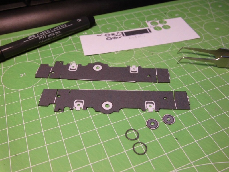

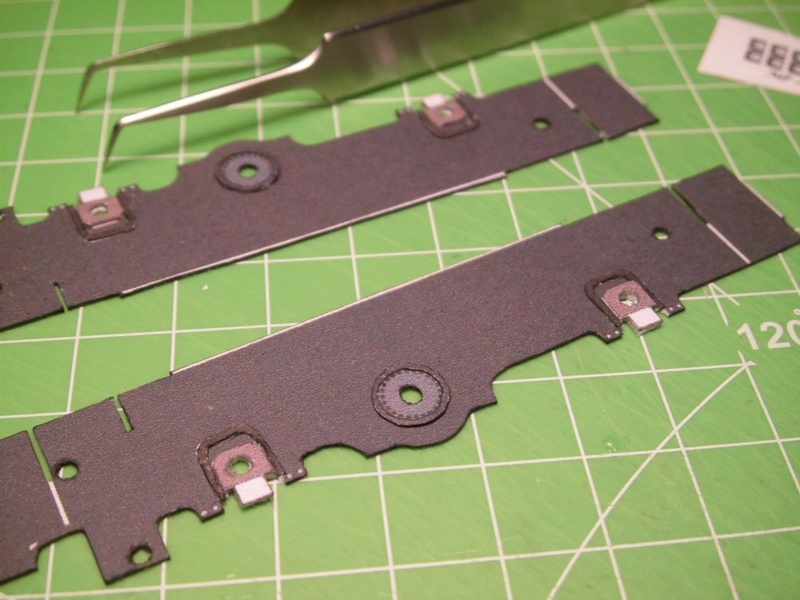

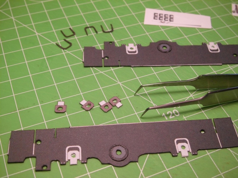

am letzten Resturlaubstag vor Weihnachten ging es dann nun los mit der kleinen Rangierlok.
Rangierlok Zastal 410D in 1:54 Cimg2928
Die Rahmenteile sind auf eine hoffentlich passende Dicke gebracht und es geht los mit Einzelheiten der Achslager.

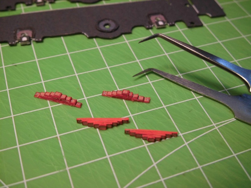

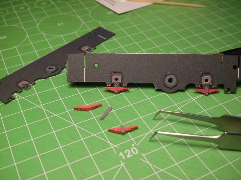

es geht weiter mit der Rangierlok:
Rangierlok Zastal 410D in 1:54 Cimg3016
Diesmal sind die Federpakete fertig
Rangierlok Zastal 410D in 1:54 Cimg3017
und am Rahmen befestigt worden.
Rangierlok Zastal 410D in 1:54 Cimg3015

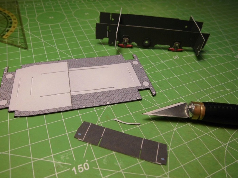

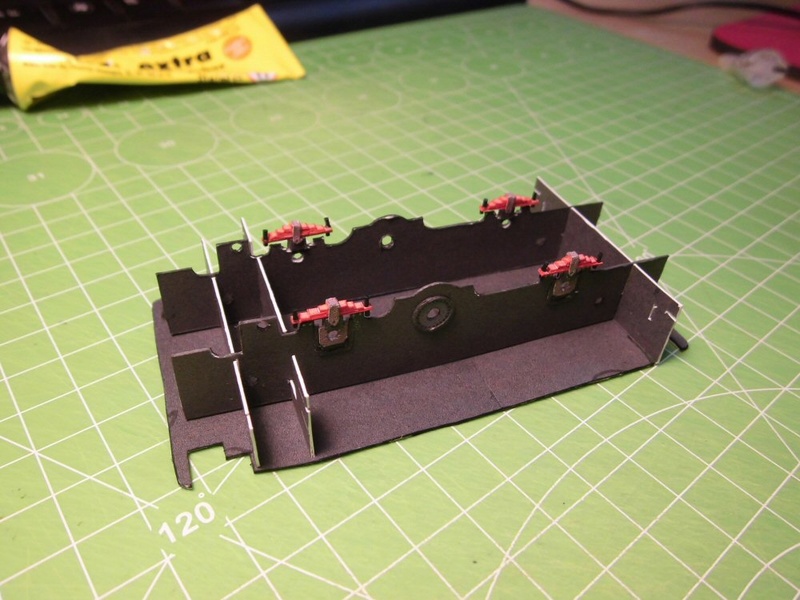

Beitrag von didibuch am Sa 17 Dez 2016, 18:34
manchmal muss man Lehrgeld bezahlen: Der Rahmen und die Grundplatte werden laut Anleitung durch eine Art Stecksystem verbunden. Nasen der Rahmenteile sollen in die Grundplatte greifen und dort verklebt werden.
Zumindest in der verkleinerten Version bin ich damit nicht klargekommen, steckte ich eine Lasche rein, flutschte die andere wieder raus und die Konstruktion der Grundplatte wurde durch die langen Längsschlitze auch total labberig.
Aber Pappe haben wir ja genug: Die Grundplatte habe ich frisch mit einem schwarzen Stück Karton wieder in Form gebracht, die überflüssigen Stecklaschen (ca. 1 mm) weggeschnitten. Nun wird der Rahmen an der Grundplatte stumpf verklebt, das hält in dieser Baugröße einwandfrei.
Rangierlok Zastal 410D in 1:54 Cimg3018
Rangierlok Zastal 410D in 1:54 Cimg3019
