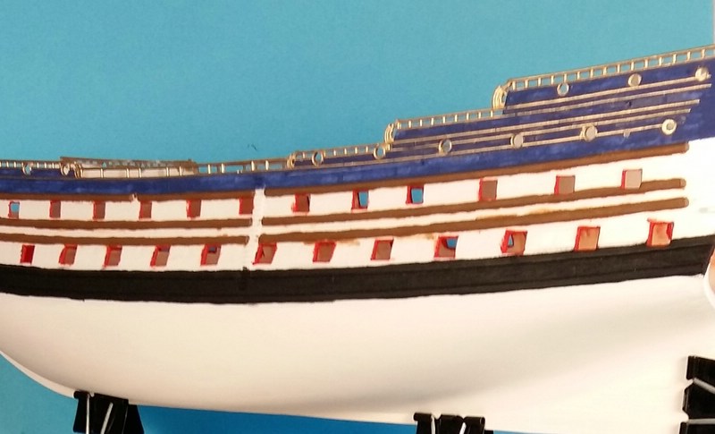

Hier mal ein Foto des Bemalungszustandes meiner Sirene.... die Stückpforten sind aufgedremelt, Barkhölzer sind bemalt. Eine erste Schicht Blau ist drauf...(man sieht recht gut wie das Weiß des Kunststoff noch durchschimmert) .... kommen aber noch 2 Schichten Blau drauf. Dann alles was Holz werden soll mit Sand. Ja-ja... sieht alles noch recht unsauber aus.... wird man aber später nix mehr von sehen.

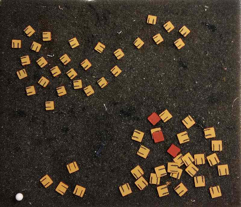

Und nicht genug.... habe dann noch aus Klebeband, 0,9 mal 2,7 mm große Bänder für die offenen Schildzapfen zurecht geschnippelt und gefärbt. Gucks du fertige Wumme...:

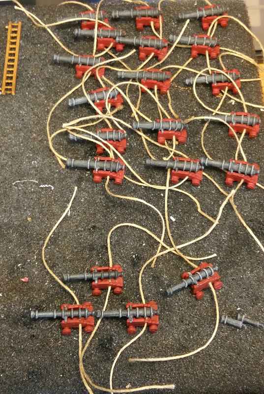

Die Appetit-Häppchen..... Kanonenspießchen.....
So sah das aus vor der Bemalung.
Die Rohre sind aber mittlerweile alle bemalt und zum Teil auf die Lafetten der mittleren Batterie geklebt (Lafetten mit Podest).....
... die Restlichen warten auf ihren Einsatz auf den anderen Laffetten, die noch fertig bemalt werden müssen.... (haben ihre ersten 2 Farbschichten erhalten.... Rot auf Schwarz...naja)....:
...Zum Schluss werden diese Lafetten noch mit Ölfarbe behandelt und dann, nach dem ankleben der Rohre mit der schon beschriebenen Lasche versehen. Im übrigen.... habe einen Holzklotz mit Doppelseitigen Klebeband versehen und die Lafetten drauf gepappt. Zum bemalen ideal... Klebestellen bleiben frei von Farbe.
Weiterhin habe ich andere Teile vorbereitet.... entgratet und so... und z.T. mit einem ersten Anstrich versehen.....(vorderes Schott, Niedergänge, usw.)...:
...hier ist einfaches Knetgummi aus dem 1 Euro-Laden der Bemalungshalter....
....weitere Teile in Vorbereitung... Heckteil (von Spiegel möchte ich noch nicht sprechen), Ruder und schon fertige Knechte...:
.... der Rumpf ist fertig bemalt und zusammen geklebt.......:
...der Modellständer ist auch fertig. Der Rumpf ist aber noch nicht angeklebt... muss ja noch mit Ölfarbe behandelt werden....
Und nun die Wandlung (versuchte...) von Kindergeburtstagstorte zum Modellschiff. Die Farbe sollte nach einigen Tagen Trocknungszeit trocken genug sein. Also satt Ölfarbe drauf....:
...und dann der "Wegwischmarathon".... .... Bis man den ganzen Schmadder wieder runter hat... incl. der Ecken, Winkeln und Stückpforten.. vergeht so einige Zeit. Tja... das Resultat...:
Okay... wieder was gelernt... Humbrol-Farben verhalten sich anders als Revell- Farben. Z.B. das weiße Unterwasserschiff mit Humbrolfarbe .... sieht nach der Ölfarbenbehandlung irgendwie "Fleckig" aus , passt aber eigentlich..... weil.... so´n Unterwasserschiff.... je nach dem ob nun Holzkohlenteer mit Schwefelzusatz oder Bleiweiß, nun eben mal "Dreckig" aussah....
Leider hat die Revell Goldfarbe auch stark gelitten... ... das darf ich alles noch mal Nacharbeiten.... ..... Ansonsten gilt jetzt... warten... bis die Ölfarbe trocken ist (glänzt noch wie ´ne Speckschwarte). Wenn trocken, wird das alles matter und bekommt einen schönen warmen Farbton (so hoffe ich ). Man wird sehen.

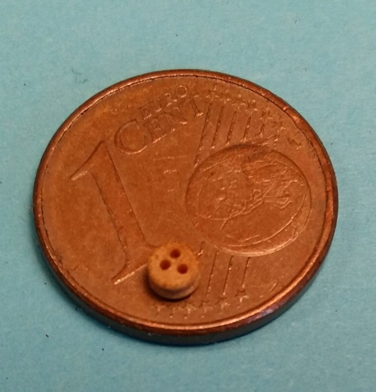

Man... ist die Dick maaaaaannnnnn.....:
Ich würde mal gerne wissen... auf den Maßstab bezogen.... wie Groß wäre die in der Realität? Na gut... die Sirene ist ja ein "Fantasie Schiff".. also passt schon.

...im übrigen... das Garn an den Kanonen stellt kein "Brooktau" da, sondern ist nur eine Fangleine falls ich aus versehen ein "Röhrchen" abbreche... damit es nicht ins Nirwana entschwindet.
Dann kamen die Jungfern dran.... wobei ich verschiedene Größen genommen habe...(von vorn nach hinten, bzw. vom Fock zum Besan....3mm, 3,5mm, 2mm). Das erste blöde, ich finde die 3mm und 3,5mm Jungfern mittlerweile doch zu groß.... vielleicht baue ich sie wieder ab. Guckst du......:
