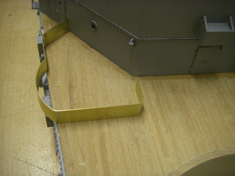

Hallo Modellbau Freunde
Nun geht`s nach ein paar Monaten weiter.
Ich brauchte mal eine Auszeit, ich denke das hatte der eine oder andere auch schon mal gehabt.
Aber nun geht es weiter.
Ganz hatte die Arbeit aber nicht geruht,am vorderen Aufbau habe ich die letzten Leisten angebracht.
Und auch der Lichtkanal habe ich angebracht.
Und ich habe sehr viel zeit mit Fusion am Laptop verbracht.
Und auch der 3D Drucker musste sehr viel Drucken.
Ich hatte ja nur mit PLA Kunststoff gedruckt, nun wollte ich mal ABS Kunststoff ausprobieren.
Man was war ich vom Resultat überrascht, die Teile waren um einiges besser, und ABS lässt sich super Schleifen.
Aber ich hatte auch Probleme mit der Haftung, bis ich auf dimafix gestoßen bin, das kann ich jedem Empfehlen.
Und ich muss ja auch die ganzen Beiboote haben.
Und da ist bis her schon sehr viel zeit fürs Zeichnen drauf gegangen, es ist nicht ganz so einfach einen Rumpf zu zeichnen, wenn man aber den Bogen raus hat geht das sehr gut.
Bilder werden folgen.
Gruß Helmut

Beitrag von helmut1 am So 15 Apr 2018, 22:10
Und am Rumpf wurden auch gleich der Kiel, die Scheuerleisten und die Bullaugen angebracht.
Und das ganze Ab geformt.
Bismarck 1:100 nur die Aufbauten  - Seite 15 Imgp1012
Bismarck 1:100 nur die Aufbauten  - Seite 15 Imgp1013
Bismarck 1:100 nur die Aufbauten  - Seite 15 Imgp1010
Bismarck 1:100 nur die Aufbauten  - Seite 15 Imgp1011
