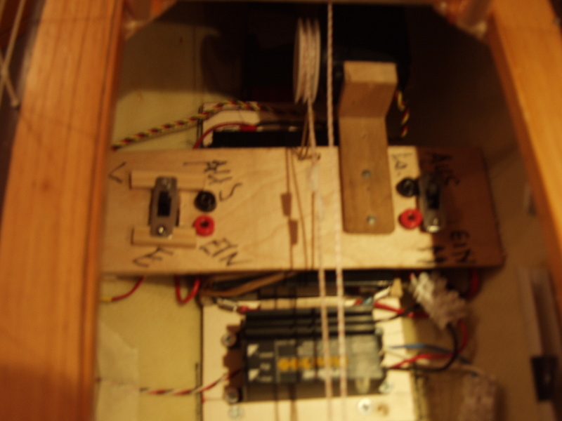

Beitrag von NWRR am So 17 Jul 2016, 09:38
Moin, von der Modellwerft in Berne..... jetzt, nachdem ich mir einige notwendige Teile zur Wiederinbetriebnahme bestellt habe, kann es los gehen......
So siehts im Rumpf aus..... die Segelwinde habe ich schon mit einer neuen Schot bestückt, darauf befinden sich 3 Klemmen, an die die Schoten zur Segelverstellug später angebracht werden. Sie sind gegenläufig, die Fock wird an die einzelne Klemme, Groß + Besan jeweils an die anderen Zwei eingeknotet. so kann ich das dichtholen + auffieren grob einstellen  Die Windenlaufwege kann dann ich super mit meiner Computerfunke, auf den Zentimeter, optimal einstellen, was für einen Luxus !!!!!
Aufarbeitung einer INGA 4 P7166510
Unter dem Brett mit der Winde, habe ich ein zusätzliches Brett angebracht, für Accus + Regler.
Aufarbeitung einer INGA 4 P7166511
Der Rumpf ist inzwischen in der Wanne gewesen + dicht..... die Wasserlinie stimmt auch....., jetzt werde ich Alles neu verkabeln. Ladebuchsen + Schalter Ein/Aus/Laden kommen jetzt ins Boot, der vorherige Kabelverhau aus dem Decksaufbau hat mich gestört.  Bei der Anschlussstrippe vom Ruderservo muß ich noch einmal bei, sie ist zu kurz, denn der Empfänger kommt direkt unter das Oberdeck, wegen des optimalen Empfangs. Der FR Mini 200 von Robbe muß auch komplett umgelötet werden, da ich mit JR (Japan Radio) Steckern/Buchsen fahren werde. Mit der Strippenzieherei + dem Löten habe ich erst einmal, für die nächsten Tage, genug auf´m Zettel. Störungen sind eigentlich unerwünscht, aber meine Süsse möchte heute Nachmittag noch nach Bremerhafen zu den Matjestagen..... + da wir z.Zt. eigendlich wenig zusammen machen, kann ich ihr diesen Wunsch wohl nicht abschlagen.....(+ so´n frischer Matjes hat ja auch was..... Essen 2  Essen 2  Essen 2  Essen 2 )

Aufarbeitung einer INGA 4 Empty Re: Aufarbeitung einer INGA 4
Beitrag von kaewwantha am So 17 Jul 2016, 10:07
Hallo Wolfgang,
das sieht sehr aufgeräumt aus, in dem Rumpf.
Beitrag von NWRR am So 17 Jul 2016, 10:25
Moin Helmut, moin Frank....jau, ist ja auch sehr geräumig....da kommt außer den Strippen nur noch der FR rein.....ach ja, über den Accus/Motor werde ich noch eine angepasste Poly.Platte drüberspannen, damit die Schoten störungsfrei laufen können.
