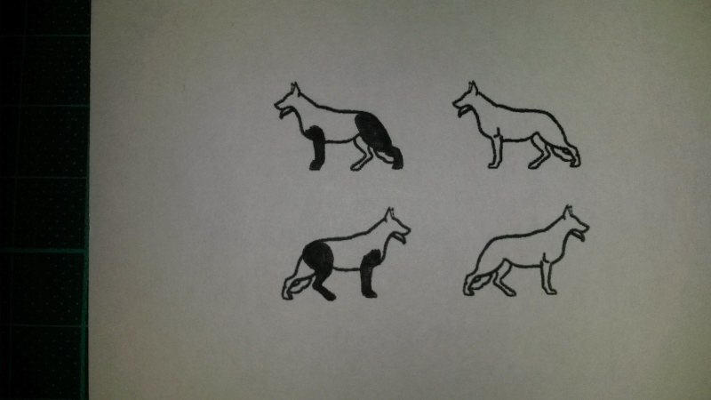

Los geht´s wie bei den meisten anderen auch mit der Erstellung der Zeichnung(en). Die realisiere ich erst einmal in einem augenfreundlichen Format und skaliere sie mir dann am PC auf die jeweils rassetypische Schulterhöhe. Im vorliegenden Fall sind das 8,5 mm, im Original also ~61 cm - für einen DSH absolut in Ordnung! Das Ganze einfach noch einmal spiegeln - fertig. Um die Größenverhältnisse deutlich zu machen, hab ich die Figur mit abgelichtet, sie misst ohne Bodenplatte bis zur Hutspitze 26 mm.
Mein erster Deutscher Schäferhund in 1/72 20160413
Dann werden die Körperteile, die links und rechts differieren, markiert; so dient mir der Ausdruck bei der Arbeit später als Maßlehre.
Mein erster Deutscher Schäferhund in 1/72 20160414
