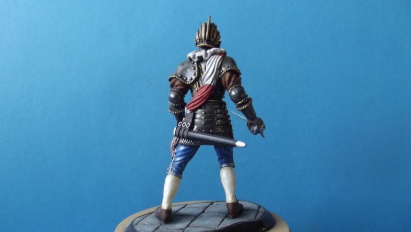

den muss ich wohl vergessen haben. Zinnfigur von Pegaso, 75mm, bemalt mit Ölfarben. Die Rüstung wurde allerdings mit einem Hämatitstift poliert, dann mit stark verdünnter schwarzer Humbrol-Farbe gestrichen und anschließend mit Terpentinersatz abgewaschen. Nach dem Trocknen Klarlack glänzend von Humbrol aufgetragen gegen Oxidation und als Träger für die Goldverzierungen. Anschließen konnte der Rest der Figur mit Ölfarben bemalt werden.

Sehr sauber Hans-Werner. Besonders schön herausgearbeitet finde ich die Lichtpunkte der Rüstung. Sehr gut gefällt mir auch die rot-weiße Schärpe.

Wie Kurt bin ich neben der Rüstung vor allem von der Schärpe angetan!
Habe ich das mit der Rüstung richtig verstanden? Das Zinn wird mit dem Hämatitstift behandelt und dann kommt keine weitere Metallfarbe ins Spiel?

auch dir vielen Dank für die lobenden Worte. Den Farben nach müsste die Schärpe die polnische Fahne darstellen, nämlich rot/weiß/rot. Ein Freund, seines Zeichens Edelsteinschleifer, hat mir ein halbes Dutzend Griffel mit Hämatitspitzen in verschiedener Form angefertigt, um Rüstungen von Zinnfiguren zu polieren. Z.Zt. habe ich u.A. einen Pikenier in 180mm! in Arbeit, dessen gesamte Rüstung so behandelt wurde. Allerdings werde ich diese wohl nicht schwärzen wie bei dem Polen. Ich will in den nächsten Tagen mal ein Foto davon machen, welches ich dir per PN zusende, wenn du möchtest.

vielen Dank für das Lob. Hier ein Beispiel anhand meines in Arbeit befindlichen Pikeniers, wie ich die Hämatitstifte zum Polieren von Rüstungen ab Figurengröße 75mm verwende.
Und hier die Hämatitstifte

Bei 54mm stell ich mir das schwierig vor. Ab 75mm ist ist das eine schöne Alternative. Denn Metall kann man eigentlich nicht besser darstellen als durch Metall. Den Helm meines Chinesischen Ming Generals habe ich auch poliert. Hätte ich mit Farbe nie so hingekriegt.

das geht aber nur bei blankem Metall ??? oder hab ich da was überlesen ?
Bei Resin könnte man ja mal an ein auflegen von Blattsilber
denken und das anschließend mit Achatstiften aufpolieren.....
da ist immer noch Luft für die Darstellung von Metallen.....
