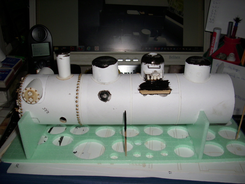

So bei mir ist nur noch die "Helling" schlüpfergrün
Angraf 86 LC - Seite 4 Dsci1210
Ich nehme für die Sandfallrohre ummantelte Kupferlitze von der Rolle. Lässt sich problemloser anpassen und "verlegen". Danke fürs Lob,
aber ich habe auch nur anderen über die Schulter geschaut, probiert und gelernt. Ein paar eigene Ideen habe ich dann schon weiter gesponnen Wink Ausprobieren was machbar ist. Aber das kostet sehr viel Zeit...

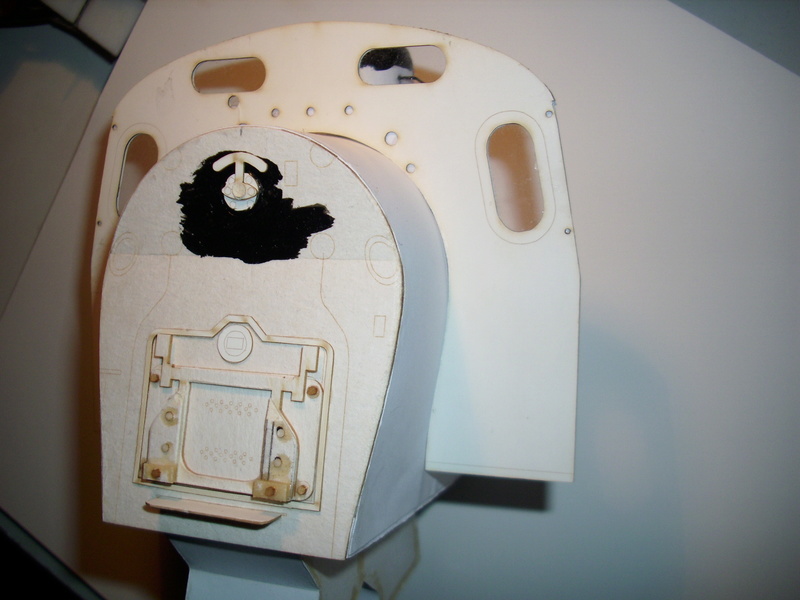

Führerhausfront mal aufgeschoben. Auf dem Stehkesselscheitel "Luft"...
Angraf 86 LC - Seite 4 Dsci1211
Und an den Seiten anzeichnen, schleifen und feilen, wieder aufschieben und anzeichnen, schleifen und....
Angraf 86 LC - Seite 4 Dsci1212
Im Moment bin ich ganz froh, dass Steh- und Langkessel noch getrennt sind. So lässt sich alles noch wunderbar drehen und bearbeiten. Mal schauen wie ich das dann mit dem Führerhaus mache. Wäre schon super, wenn sich der Rest davon nachher komplett auf die Stirnwand schieben liesse...
