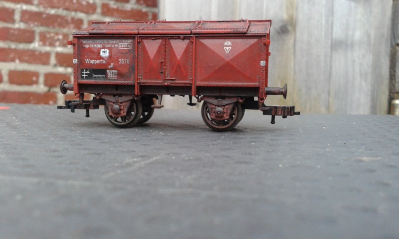

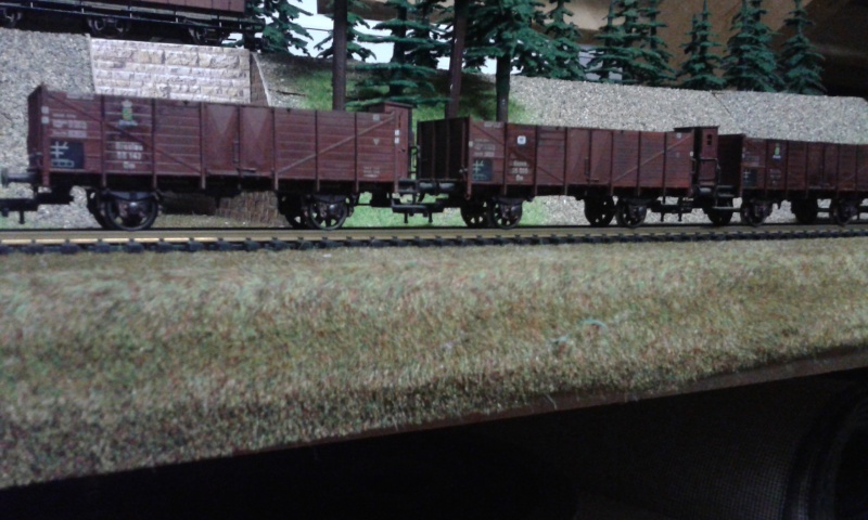

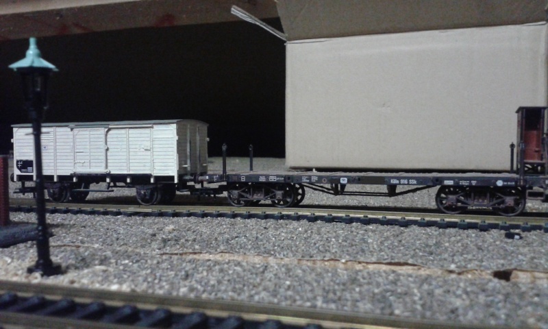

Beitrag von steef derosas am Do 03 Dez 2015, 17:05

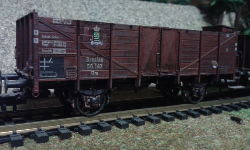

mit decals kann mann schöne sachen tun. umbauen zur länderbahnzeit
wenn ich mich nicht irre war Schwerin Preussisch
kohlewagen Preussische und Sächsische staatsbahnen
die habe ich auch schon lange. Sachsenmodelle. ich weis nicht obb diese firma noch existiert.
die beschriftung kommt natürlich nicht ganz überein mit die der echte länderbahnwagen, weill diese wagen eigentlich Epoche II wagen sind
steef derosas
Laune : Oke

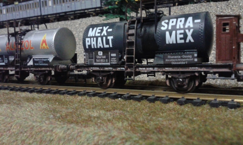

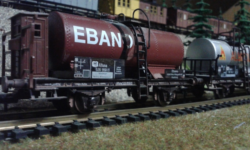

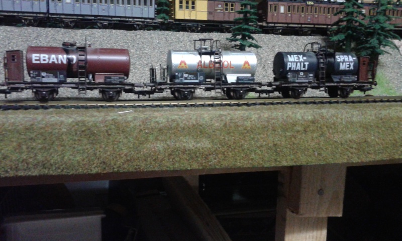

Beitrag von steef derosas am Do 03 Dez 2015, 17:14
......eine aufmerkung vergessen: die kesselwagen habe ich mit das K.P.E.V.-zeichen verzehen, aber es könnte sein das es mit diese wagen nicht gegeben hatt. ich habe 1 modell gesehen die das hatt, aber die meisten die ich gesehen habe, hatten das nicht. offensichtlich waren kesselwagen vornehmlich im besitz der entsprechende firma

Re: Güterwagen Epoche I
Beitrag von Babbedeckel-Tommy am Do 03 Dez 2015, 17:28
Hallo Steef,

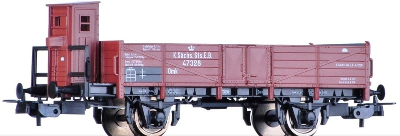

Breslau und K.Sächs.Sts.E.B. passen nicht zusammen. Winker 2

Beitrag von maxl am Do 03 Dez 2015, 17:47
Ein eindrucksvoller Wagenpark, Steef! Dezent gealtert, sehr realistisch! Gefällt mir sehr gut! Gruß Michael (maxl)

Beitrag von steef derosas am Do 03 Dez 2015, 18:23
hallo Tommy und Michael,
Tommy, danke für dein hinnweis, ich hatte etwass zweifel, und mir also geïrtt. also doch K.P.E.V. da soll ich einfach eine Sächsische name hinnauf kleben statt Breslau. Michael, danke für dein lobb. Macht mir spass.
Gruss, Steef

Beitrag von Babbedeckel-Tommy am Do 03 Dez 2015, 20:44
"Dresden" oder "Leipzig" macht sich immer gut sunny

Beitrag von bahnindianer am Do 03 Dez 2015, 23:46
Hallo Steef,
schön, wenn sich jemand soviel Arbeit macht. Doch bei viel Arbeit schlsicht sich auch manchmal der Fehlerteufel ins Endprodukt.
Bei Privatwagen gab es zu Länderbahnzeiten das Kennzeichen P in einem Quadrat noch nicht. Gemäß der Vorschrift über die Beschriftung der Güterwagen (gültig ab 01.01.1909) hatten Privatwagen keine Eigentumsvermerke einer Staatsbahnverwaltung - also kein Wappen oder sonstiges Hoheitszeichen, auch keine Abkürzung. Wagen die bei einer Länderbahn eingstellt waren haten am Längsräger einen entsprechenden Hinweis.
Wagen mit den von dir benutzten Bauarten sind fast alle Verbands-Wagen und unterlagen somit für alle Lnderbahnen einem einheitlichen Schema. Es ist somit in Ordnung wenn Wagennummer und Gatteungsbezirk auf der Seitenwand lesbar sind. Jedoch stimmten die spteren Wagengattungen nicht unbedingt mit dem Gattjngsbezirk der einstellenden Direktion überein. Ein Güterwagen der Gatung Opeln konnte also durchaus die Bezeichnung Cassel tragen, in diesem Fal warene beide Kennzeichnungen am Wagen zu finden. Die eine als Gatungskennzeichnung, die andere als Einstelerbezirk (Eigentümer). Die Numernkreise für DRG und Länderbahnen waren auch nicht unbedingt identisch. Hierzu sind Bestandslisen der einzelnen Direktionen und Bahnverwaltungen heranzuziehen.
Was auch bei allen Wagen fehlt, zumindest soweit ersichtlic, ist die Kennzeichnung de Wagen auf den Stirnseiten. Dort ist laut vorstehend genanter Vorschrift das Ladungskennzeichen, der Eigentumsvermerk und die agenummer anzubringen.
Für weitere Studien empfehle ich die Bücher von Wolfgang Diener. Er ist der Pabst für alle Beschriftungsvarianten von Länderbahn bis DBAG. leider sind viele seiner Bücher bereits vergriffen und die die neu entstehen sind nicht gerade das was man billig nennt.
das beste ist immer noch ein Vorbild zu nehmen von dem entsprechende Bilder oder Zeichnungen vorliegen. Hier sind wieder Bücher von Herrn Diener und Herrn Carstens zu nennen. Im Netz gibt es viele Bilder auf denen Beschriftungen im Länderbahnformat eindeutig zu sehen sind.
Also nichts für Ungut abe wenn du dir schon soviel Arbeit machst dann soll es ja auch stimmig sein. Tommys Vorschlag einfach eine sächsische Gattung zu nehmen kann ich nur zurückweisen. Ob dieser wagen in dieser Art überhaupt bei der sächsischen Staatsbahn jemals lief ist mir jetzt ohne weitere Recherche nicht klar. Ich halte es aber für sehr unwahrscheinlich da dieser age auf Grund eine preussischen Musterzeichnung entstand und so in die Reihe der Vandswagen aufgenommen wurde. Verbandwagen waren frei in allen angehörenden Länderbahnen freizügig einsetztbar.
Gruß Georg
PS.: Sorry wenn ich mal wieder wie Herr Oberlehrer persönlich daherkomme aber es ist nicht so gemeint. Nur Modellbau hat etwas von der Abbildung der Wirklichkeit im Modell zu tun und diesem Ideal wollen wir ja alle möglichst nahe kommen. Zumindest was Fahrzeuge betrifft. Selbstverständlich gilt für jeden persönlich das Motte erlaubt ist was gefällt - oder Modellbau macht Spaß.

Beitrag von steef derosas am Fr 04 Dez 2015, 12:29
hallo Georg,
ganz toll wass du mir alles erzählst. da wird mann nur klüger mit! es stört mir GAHR nicht das du mir gewiesen hast wie es damals funkzionierte. ich habe nur bilder benutzt die mir bekannt sind, allerdings als H0-modelle. ich habe damit also rechnung gehalten das es nicht korrect sein wurde, sicher weill meine wagen aus Epoche II umgewandeld sind. die beschriftung is für mich sowieso beinah nicht leserlich. das die kohle-wagen nicht durch Sachsen benutzt würden ist mir also nicht bekannt weill ich meinte das Sachsen mit diese wagen teill hatte am "staatsbahnwagenverband". dabei ist es so das ich mir nie weiter eingelebbt habe mit wagen. trotzdehm bin ich Dir dankbar das du mir die sache schon so weit entwickelt hast. DANKE DANKE DANKE!
mein härtzlichen Gruss,
Steef

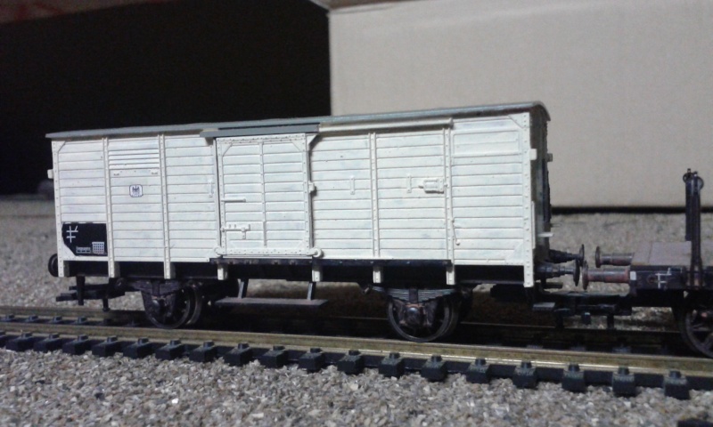

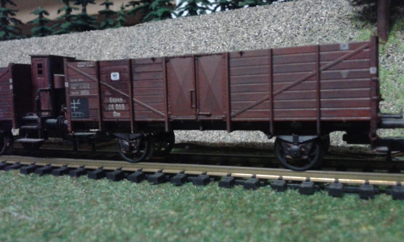

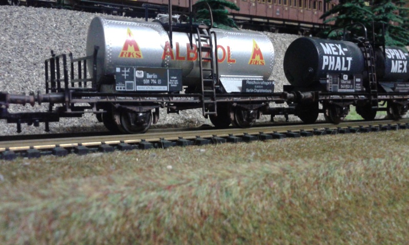

Beitrag von steef derosas am Di 08 Dez 2015, 16:33
und diese gehört noch dabei....
beschriftung also nich ganz wie damals die echte wagen es hatten. zur gänze bin ich damit doch zufrieden
Beitrag von lok1414 am Di 08 Dez 2015, 18:54
Leute, Leute, man kann doch nicht einfach irgendwelche Städtenamen auf x-beliebige Güterwagen schreiben. Für kleines Geld gibt's die Güterwagen-Serie vom ex-Transpressverlag/ex-Alba-Verlag.
Ein "Breslau" darf auch in Leipzig laufen, wie auch ein "Oppeln" in Wuppertal und umgekehrt.

Beitrag von Babbedeckel-Tommy am Di 08 Dez 2015, 20:54
lok1414 schrieb:Leute, Leute, man kann doch nicht einfach irgendwelche Städtenamen auf x-beliebige Güterwagen schreiben. Für kleines Geld gibt's die Güterwagen-Serie vom ex-Transpressverlag/ex-Alba-Verlag.
Und wie sieht es mit einem "Breslau" mit Wappen der Sächsischen Staatsbahn aus Question
Laune : Berufspessimist
Beitrag von lok1414 am Di 08 Dez 2015, 22:39
@Tommy: geht garnicht! Da treffen zwei Epochen aufeinander. Ist nicht ganz so einfach aus einen Ep. II-Wagen, einen von Ep. I zu machen.

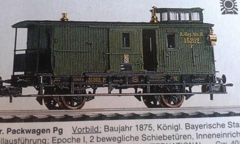

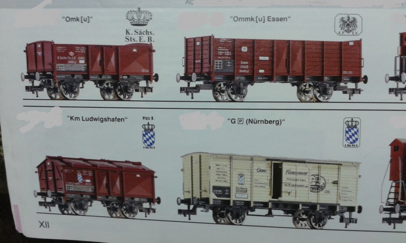

es ist für mir am ersten ein rahten aus alte sonderserieën länderbahnkatalogen, woh ich mir errinnere das es ein gemisch-güterzug gabb , der alle damählige länderbahnen abbildete. ich habe es zuhause irgentwoh in einen schrank, und bemühe mir es zu finden. das ist das idee gewesen um die kohlewagen mit denn länderbahn wappnen aus zu statten. es ist, wie Wolfgang schon sagte, nicht einfach einen Epochen-wechsel zu machen.
unten ein par vorbilder die ich geliehen habe, und eine die letztlich angekauft ist:
der Sächsische wagen hatt ein anderes wappen. Bayern wahr also auch dabei.

Beitrag von steef derosas am Mi 09 Dez 2015, 22:30
ich habe das katalog gefunden, woh meine ideën her kahmen.
es ist also zu sehen das mehrere bahnverwaltungen bzw privat-firmen, dieselben wagen benutzten.
ich habe auch mal auf der site woh Helmut mir aufmerksam machte hinngesehen, es schaute einige aufmerkungen: V=verbandsbauart, wass für den "Ommk" wagen gallte, A=für "austausch" wagen, und L= für "landerbahnwagen". da waren nur die "Essen" und "Breslau" angegeben, weill die photos "Baden" und "München" sehen lassen wass also 4 Ommk-wagen sind.
kesselwagen wahren fasst ausschlieslich im privatbesitz.
K-wagen statt Wuppertal, Elberfeld. das soll ich sowieso zur zeit ändern.
genügend zum bastlen.

das mit dem Katalog ist so eine Sache die nicht stimmen muss, siehe doch mal im Internet unter Länderbahn Güterwagen, bayerische Güterwagen, preußische Güterwagen, usw. nach.
Du wirst feststellen dass auch die Farbgebung eine Rolle spielt. Dort findest Du auch Maßzeichnungen und Typenangaben.
Was mir auffällt ist die Farbgebung die war bei den bayerischen Güterwagen war grün, oder grau, braune kamen erst viel später.
Dann gab es auch die Kolonialwagen die auch zum Teil in privaten Besitz waren mit eigener Beschriftung.
Die Pfalzbahn die dazumal auch zu Bayern gehörte war z.B. dunkelbraun (Schokladenfarbe), aber auch da gab es Abweichungen.
Erst in der Reichsbahnzeit wurden Wägen und die Farbgebungen vereinheitlicht, die Typenvielfalt war in der Länderbahnzeit zu groß.
Also ich meine das was Du da im Katalog siehst ist schon zu sehr vereinheitlicht, was aber so nicht stimmen muss, für mich sieht das schon nach der Reichsbahnzeit aus.
Jede Länderbahn hatte so ihre länderbezogenen Lieferanten von den Güterwägen, Personenwägen und natürlich erst recht bei den Lokomotiven.

aus ein alten katalog für +/-25 her. das hatt tatsächlich nichts mit verbandswagen zu tun, jedenfalls nicht durch das ganze damälige Deutschland

Beitrag von maxl am Do 10 Dez 2015, 22:11
Und ich habe den Packwagen! Auch Zufall. Den hat mir mein Bruder vor etwa dreißig Jahren (?) geschenkt, als ich einige Glaskästen in HO sammelte. Ein schönes Fahrzeug! Die Laternen leuchten - allerdings nicht bei mir, weil alles in der Vitrine aufgebaut ist. Gruß Michael (maxl)
