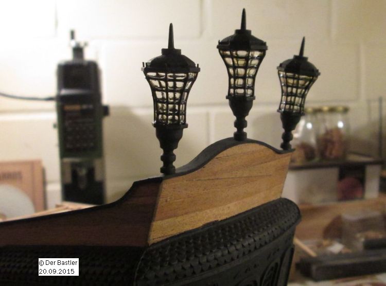

Re: Black Pearl von Horst und Marcus - Teil 3
Beitrag von Der Bastler am So 20 Sep 2015, 14:28
Hallo Modellbauer,  Winker 2
Sooooo........nachdem der Glaser eine Sonderschicht eingelegt hat sind die Laternen nun fertig.
Es sind bis jetzt keine Scheiben zerbrochen.
Der Lack ist noch sehr frisch und glänzt noch ich hoffe das läßt noch etwas nach.
Hier habe ich mal eine kleine Glühbirne dahinter gehalten.
Beleuchtet hätte das auch sehr gut ausgesehen glaube ich.
Nun die frischen Laternen am Heck.  Den oberen Handlauf habe ich auch mit schwarzer Farbe behandelt.
Ich wünsche allen noch einen schönen Sonntag.
Gruß Horst  Winker 3
Der Bastler
Laune : Meist Gut
Beitrag von Der Bastler am So 20 Sep 2015, 20:54
  Winker Hello    Kurt und Nick habt beide recht herzlichen Dank für Euer Lob.   Freundschaft  Freundschaft
Nick schrieb,
Was ist das für ein Lack, welcher wie Glas aussieht.
@ Nick das ist ein sehr alter Bootslack aus Alkydharzlack der ist nach der fünften Schicht Seewasserfest.
Hier habe ich nochmal zwei Bilder.  Der Lack ist schon klarer geworden und es glänzt nicht mehr so doll.

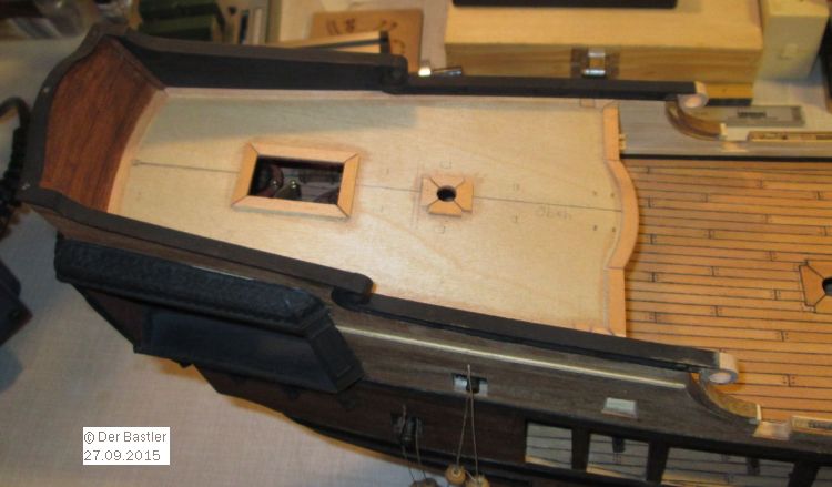

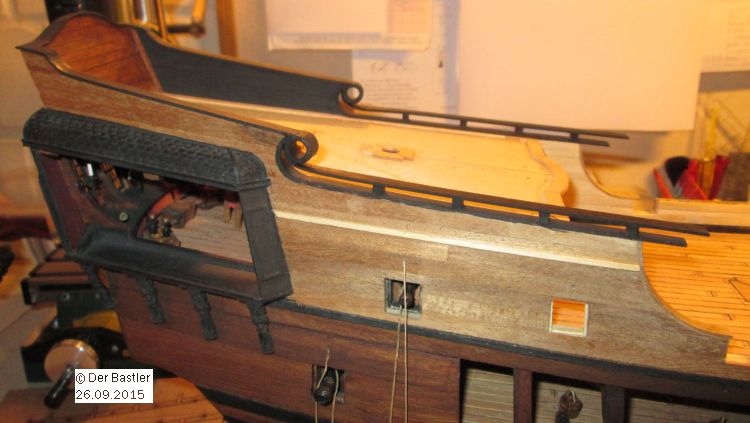

Beitrag von Der Bastler am Sa 26 Sep 2015, 20:12
    Winker Hello    Nick  ich schreibe erst jetzt denn ich war gestern den ganzen Nachmittag im Garten aber nicht zum sonnen sondern zum klarschiff machen. Und ich habe es schon bereut denn mir tun alle Knochen weh.
Nick schrieb,
Ich dachte immer ich sei ein Detailfanatiker, aber Du schlägst mich um Längen.
@ Nick ich bin kein Detailfanatiker ich kann auch fünfe gerade sein lassen. Aber wenn ich etwas mache versuche ich es immer so gut wie es mir möglich ist zu machen.
Wenn ich die obere Umrandung (Handlauf) fertig habe werde ich mit der Beplankung des Poopdecks anfangen.
(Was ja eigentlich schon längst fällig war).  Ohne wenn und aber......versprochen Nick.
An der Pearl bin ich bei der oberen Verzierung vom Poopdeck zum Hauptdeck. Da ich ja alles selber Neu herstelle muß ich nun auch dieses schwierige Bauteil irgendwie zusammen bauen.
Ich mache es aus vielen Einzelteilen wie man das im ersten Foto auch sehen kann.
Heute habe ich dann auch schon die zweite Leiste angebracht und Morgen werde ich die großen Ringe fräsen und vieleicht auch schon anbringen.

Die senkrechten Stützen waren am Original wohl quadratisch. Wenn Du bei Wiki (englisch) guckst, siehst Du auf dem 2. Bild was ich meine. Die Handläufe sind Breiter als die Stützen. Denke es währe fast die gleiche Arbeit das auch an Deinem Modell zu machen, da Du ja ohnehin einzelne Holzteile verwendest.
@ Lieber Steffan leider kommt Dein Einwand zu spät die kleinen Klötze zwischen den beiden Hölzern sind schon verleimt. Du hast aber Recht der Handlauf auf dem Hauptdeck ist ein Hauch breiter als die Klötze und er hat sogar eine Profilierung auf beiden Seiten die in den Rollen zu einem Kreis verlaufen.
Da ich aber sowohl am Bug und nun auch am Poopdeck nach der Bauanleitung gegangen bin habe ich das wohl nicht so korrekt wie im Original wiedergegeben.    Auahahn    (Nichts ist perfekt auch ich nicht.)
Wie auch am Bug sind das aber nicht die Handläufe.  evil or very mad
Die Handläufe am Bug sowohl auch am Poopdeck bestehen aus Seil das mittels einer Eisenstange mit einer Öse am Ende geführt wird. Diese Eisenstange endet jeweils in einer senrechten Stütze aus Holz.
Diese kurzen Stücke könnte ich noch quadratisch gestalten. So würde es wieder dem Original ein Stückchen näher kommen.
Ich habe vorher auch überlegt die senkrechten Holzstützen in einem Stück zu fertigen aber dann hätte ich in die breiten Bretter exakt viereckige Löcher schneiden müssen und das war mir dann doch zu aufwändig.
Steffan ich Danke Dir für Deine Aufmerksamkeit und für Deinen Vorschlag.   Freundschaft
Ich werde Versuchen die oberen Stützen etwas abzuändern. Am besten mache ich mal ein Probestück.
Hier habe ich nochmal ein Paar Bilder vom Aktuellen Stand der Umrandung.
Das Originalbauteil (Roter Pfeil)
Gruß Horst
