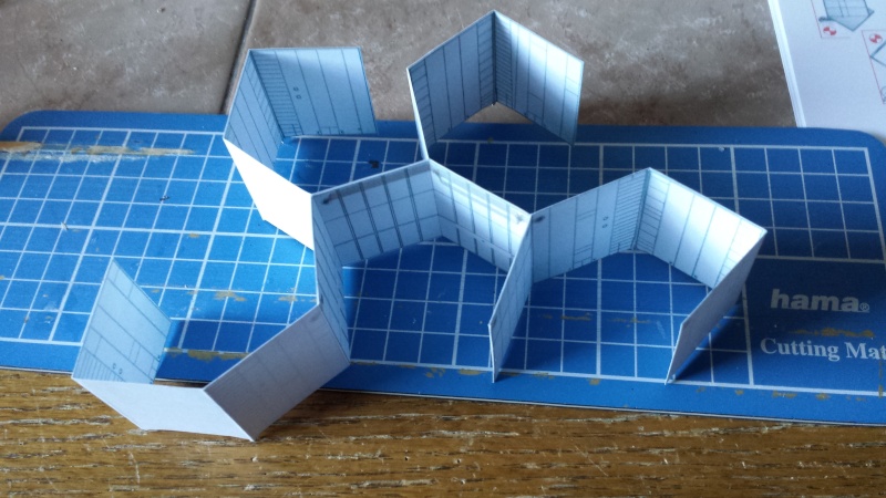

Und es geht auch gleich weiter mit den nächsten Bildern vom Grundgerüst der Landeplattform.
Eine neue Herausforderung - Seite 2 20151268
Diese 4 Teile werden so gefaltet und geklebt, das sie später 5 rechteckige "Räume" ergeben. Im mittleren Raum wird der Raketenmotor eingebaut.
Eine neue Herausforderung - Seite 2 20151269
Und dann werden rundherum die anderen 4 Räume gebildet.

Hier ist auch der sechseckige Tank schon verbaut. Ich hab leider nichts über den Inhalt gefunden.
Eine neue Herausforderung - Seite 2 20160189
Und hier sind die Teile für 3 weitere Tanks. Und ein Bild weiter, die fertigen Tanks.

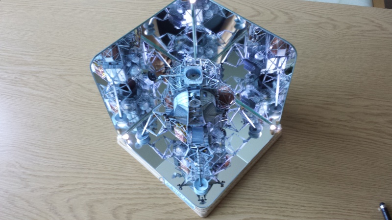

Und nun wie versprochen noch ein paar Bilder vom fertigen Präsentationssockel. Damit man das Modell zum betrachten nicht ständig anfassen und drehen muss, habe ich ein wenig mit Spiegelfliesen gearbeitet.
Eine neue Herausforderung - Seite 2 20160522
Und damit das ganze noch besser wirkt, gibt es auch ein bisschen Licht dazu.
Eine neue Herausforderung - Seite 2 20160510
Eine neue Herausforderung - Seite 2 20160511
Eine neue Herausforderung - Seite 2 20160521
Und das ganze mal mit Licht.
Eine neue Herausforderung - Seite 2 20160512
Eine neue Herausforderung - Seite 2 20160518

.....das Modell hat innen auch ein bisschen Beleuchtung bekommen.
Eine neue Herausforderung - Seite 2 20160514
Zuerst ohne Licht, und dann noch mal mit Licht.
Eine neue Herausforderung - Seite 2 20160515
Eine neue Herausforderung - Seite 2 20160516
Eine neue Herausforderung - Seite 2 20160517
Eine neue Herausforderung - Seite 2 20160519
Eine neue Herausforderung - Seite 2 20160520
Eine neue Herausforderung - Seite 2 20160523
So, damit wäre das Thema dann nun wirklich beendet.
