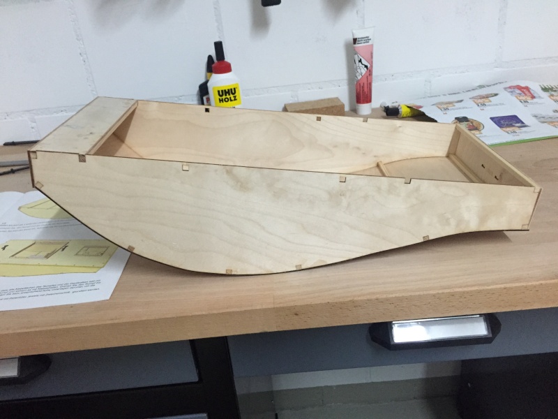

Natürlich ging es auch beim Bau etwas weiter:
Der Boden wurde angeklebt... und hält!
Anfänger versucht sich am Ramborator - Seite 2 20150811
...und es sieht schon einigermassen nach einem mehr oder weniger "schwimmfähigem" Gefährt aus:
Anfänger versucht sich am Ramborator - Seite 2 20150913
Anfänger versucht sich am Ramborator - Seite 2 20150911
Doch nach aushärten des Leims habe ich folgendes festgestellt... Massstab scratch
Anfänger versucht sich am Ramborator - Seite 2 20150912
Wie ihr seht steht am Heck auf beiden Seiten der "Rahmen" ca. 1 mm über, dies obwohl ich genau die breite der Verstrebungen hatte. Die "Heckplatte" war wohl etwas knapp bemessen. Habt ihr gute Tipps wie ich das ausbessern kann. Ich denke, dass abschleifen nur bedingt optimal wäre, da ich doch eben ca. 1mm Material wegmachen müsste und dies den Rumpf wahrscheinlich doch relativ stark schwächen würde.
Beste Grüsse
Dominik

Hallo Dominik,
wenn du einmal anfängst zu mogeln hat es immer wieder ein weiteres zur Folge. Es gibt eigendlich nur eines. Vorsichtig wie möglich wieder ablösen und neu verleimen, vieleicht ein neues Teil fertigen. Später mit Spachtelmasse gut ausbessern und schleifen. So wird es ein schönes Modell. Ähnliches ist schon vielen von uns passiert, also toi toi toi und es wird gut werden.

Hmmm, nun ja, dann werde ich da wohl kaum drum herum kommen. Gibt es einen guten Tipp, um die Leimstellen einfach auseinander zu bringen? Das Ganze hält zimlich gut zusammen. scratch

Hallo Dominik,
ich nehme in solchen Fällen ein Cuttermesser und einen Hammer. Ersz vorsichtig, naja und dann.......................
Alles auseinander, die Teile säubern und neu verleimen. Keine Angst, Holz verzeiht fast alles. Gehen es einfach an, es wird klappen.

Hallo Dominik,
versuche mal die Leimstellen zu wässern, wenn Du Glück hast dann weicht der Leim wieder an und lässt sich leichter trennen. Außer Du hast wasserfesten Holzleim genommen.

Noch ´n Vorschlag wenn ein Oszi-Schleifer (Fein & Co.) mit Sägeblatt vorhanden ist : schön vorsichtig eintauchen....und dann "sägen" - "sägen" - "sägen"......
Heckspiegel muss eh neu angefertigt werden -- oder ? Pfeffer
