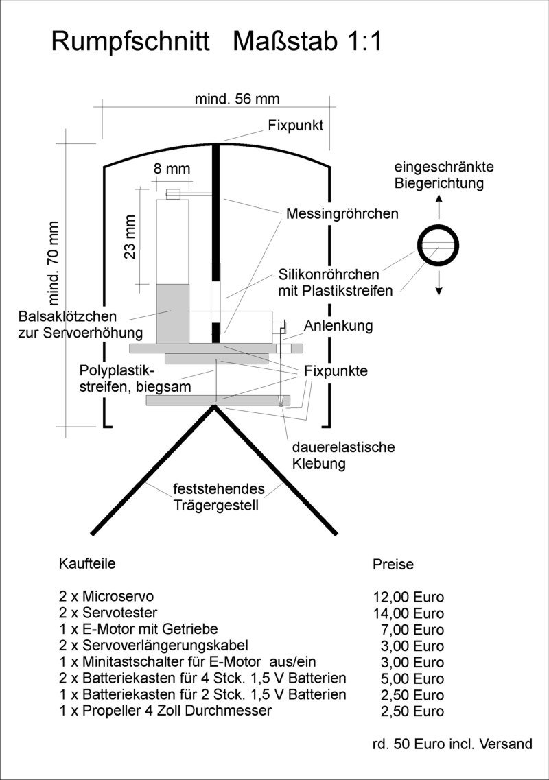

Letzter Stand war ja, daß ich das Ding bewegelich
machen will und von außen steuerbar....
Da der Rumpf sowieso kein Glanzstück der Bastler-
kunst war....bietet sich natürlich an den auch neu zu machen.
Also, ich hab den Bauplan fast fertig...wird ja in
Holz-Halbschalenbauweise...da muß man schon einen
ordentlichen Plan haben....also mal wieder gezeichnet wie
früher.....hat aber spaß gemacht.
Schwieriger war die Konstrukton der Steuermechanik....da hatte ich
leichte Kopfschmerzen.....ob alles so reinpaßt in den kleinen Rumpf.
Zum Glück gibts diese  Indoorflugzeugbauer....verrückte Kerle....
ich hab mir die Microservos mal angeguckt......
dat ist echt Micro, da muß man aufpassen daß man die Servos
nicht zufällig mal verschluckt..sehen aus wie kleine belg. Pralinen.
Also paßt alles wunderbar rein...sogar mit Motor.
Aber die zwei Achsen Bewegung hat mich gedanklich gefordert....
mal richtig nachdenken müssen..... und wenn ihr mal gucken wollt,
ich hab eine Konstruktions- und Funktionsskizze gezeichnet.
Wer meint, daß klappt so nicht.....der soll mir seine Bedenken gerne
mitteilen, ich höre auf jeden Einwand....
schließlich bin ich seit 40 Jahren kein RC Bauer mehr....
und Änderungsvorschläge werden gerne angenommen !!!!!

bewegt sich der Rumpf nicht um drei Achsen? Wink
Es macht großen Spaß, den Werdegang Deines Projektes zu verfolgen!
Flugsimulator im ersten Weltkrieg - Diorama im Maßstab 1:16 - Seite 4 Empty Re: Flugsimulator im ersten Weltkrieg - Diorama im Maßstab 1:16
Beitrag von Jörg am Fr 28 Aug 2015, 00:42
Um ehrlich zu sein, nur anhand der Zeichnung erschließt sich mir die Mechanik noch nicht so wirklich ... shocked
- hat aber nix zu bedeuten ... Du wirst das schon machen, Ossi ... Freundschaft
Wichtig ist nur, alles so einfach wie möglich zu halten! Flugsimulator im ersten Weltkrieg - Diorama im Maßstab 1:16 - Seite 4 Top10
Wären statt Gestänge auch einfache (hölzerne?) Exzenterscheiben möglich?
Die Kugelschreiberfeder soll aber nicht die ganze Gondel tragen ... Question  Question  Question
Der Vorbild-Rumpf hat auch weniger Breite als Höhe, wenn sich das berücksichtigen lässt. Wink
Drei Achsen, Andreas ... Question   Flugsimulator im ersten Weltkrieg - Diorama im Maßstab 1:16 - Seite 4 Gruebe10
Das Gerät macht ja hauptsächlich Nickbewegungen um die Längs- und Querachse;
seitliche Drehbewegungen sind am Vorbild nur sehr begrenzt wahrnehmbar ... shocked
Vielleicht ergibt sich am Modell ein geringes seitliches Drehen/Pendeln ja von selbst,
wenn die Aufhängung der Gondel flexibel genug ist ... Question
Beitrag von Straßenbahner am Fr 28 Aug 2015, 03:19
Um das Modell seitlich und längs steuern zu können könnte man das Prinzip der Taumelscheibe anwenden, ein Servo für die Längsachse und eine für die Seitliche Querachse.
Würde man beide Servo betätigen, so würde das Model schräg nach vorne und seitlich schwenken. Also wäre der Simulator nach allen Seiten zum kippen. So ähnlich wie es bei den Hubschraubern oder speziellen Pumpenantrieben verwendet wird.
Gruß Helmut

Na ja, das ist auch nicht ganz einfach
sich da auf Anhieb per Zeichnung alles zu erklären....
Ich hab mir zum Überlegen, wie das funktionieren
könnte einfach ne Eselsbrücke gebaut....
Also den verkorksten Rumpf obenrum zum
Cabrio gemacht.
Dann nachgedacht wie die Bewegungen sein müssen
und danach ein kleines Modell aus Reststücken gebaut...
was grad so darumlag.
Man soll ja nix wegwerfen....
dann mal ausprobiert und gleichzeitig im Internet geguckt
ob die tech. Teile reinpassen und was das so kostet.
Da kommen ja schnell Summen raus, wo ich drüber nachdenken
muß...als Rentner.
Figuren ca 80,- Euro, tech. Ausstattung ca. 50,- Euro,
Platte und Kleinteile ca. 10 Euro, Plexiglashaube 70,- Euro....
da sind wir schon bei lockeren 210,- Euro komplett.....
also besser vorher kalkulieren....
deshalb hab ich auch mein Verdun Dio zurückgestellt
das einfach vom Preis her momentan zu teuer wäre....
Klein, fein, mein....hier das kann ich mir leisten....
also wirds durchgezogen
drei Fotos noch:
mein Nachdenkmodell mit dem verkorksten Rumpf
und das Detail der Aufhängung, das mit meinen
Gedanken gewachsen ist.....Denkzeit:
einen Tag...
Unkosten 1 Schachtel zigarrillos...
1 Thermoskanne Kaffee, zwei Puddingteilchen,
1 Duplo, 1 Hanuta, 150 gr. Fleischwurst,
1 Flasche Bitburger Radler, alkoholfrei und
zwei Anschisse von Frau warum ich nicht ans Telefon gehe.
Flugsimulator im ersten Weltkrieg - Diorama im Maßstab 1:16 - Seite 4 Bild_p10
Flugsimulator im ersten Weltkrieg - Diorama im Maßstab 1:16 - Seite 4 Bild_d10
hier noch der gestern vergessene Rumpfquerschnitt, allerdings
Maßstab 1:1
Flugsimulator im ersten Weltkrieg - Diorama im Maßstab 1:16 - Seite 4 Bitmap11
dann viel Spaß und weiterhin
danke schön fürs zugucken und kommentieren
der Ossi Very Happy

die nächsten Arbeitsschritte für nächste Woche hab ich
zum besseren Verständniss mal skizziert...da ein Bild ja mehr
als tausend Worte sagt.
Flugsimulator im ersten Weltkrieg - Diorama im Maßstab 1:16 - Seite 4 Rumpft11
ich muß ja irgendwie den ganzen Sermon reinmontieren,
deshalb brauch ich eine frei zugängliche Schale...
das wird sowieso schwer genug weil alles so puppig klein ist....
für meine Wurschtfinger wirds ein Fest...
Die Konusse vorn und hinten muß ich auch noch aus Balsa schleifen,
aber da mach ich mir keinen Kopp drum....dat klappt.
Die Trennung des Rumpfes wird haarig.....könnte sein, daß ich meinen
Schreinerneffen fragen werde.....der hat ne Profiwerkstatt, für meine
Laubsäge und meine Zitterhände wird das wohl das beste sein.
warten wir also ab bis nächste Woche....!!!!!!! Daumen drücken !!!
