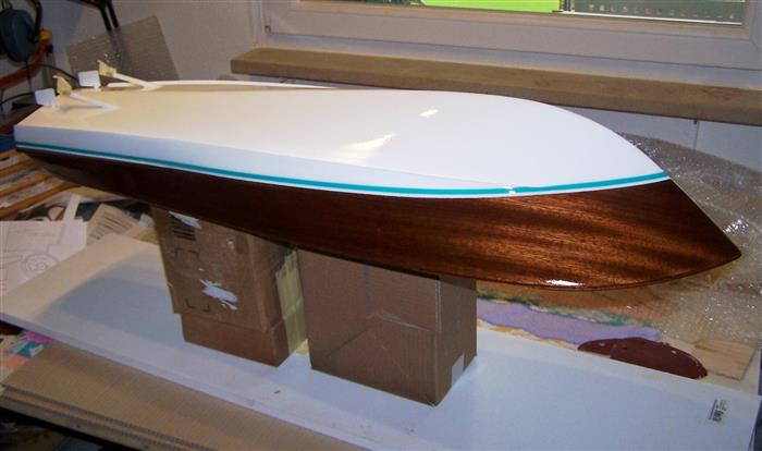

da ich wie vorher beschrieben einige Lacknasen auf der RIVA hatte habe ich diese gaaanz voorsichtig
mit  900´er Nassschleifpapier von Hand bearbeitet bis die Nasen weg waren und dann nochmal Lackiert.
Diesmal mit Unterwasserschiff.
Dazu habe ich die RIVA  mittels zwei passenden Kartons Kopfüber auf einer Holzplatte befestigt
und dann auf dem Balkon lackiert.  3 Schichten später sieht das dann so aus.
Was soll ich sagen --- ich bin total begeistert von dem Ergebnis ---  aber seht selbst

Eine wirklich beeindruckende Lackarbeit Robert! Bravo
Restaurierung  meiner RIVA Aquarama Spezial - Seite 3 Empty Re: Restaurierung meiner RIVA Aquarama Spezial
Beitrag von Plastikschiff am Mo 16 Nov 2015, 16:59
Das nenne ich mal eine Oberfläche Wie geil Wie geil
Plastikschiff
Plastikschiff
Laune : ausgeglichen und ruhig
Beitrag von Kapitän Odin am Mo 16 Nov 2015, 17:05
Einfach nur schön, TOP Arbeit

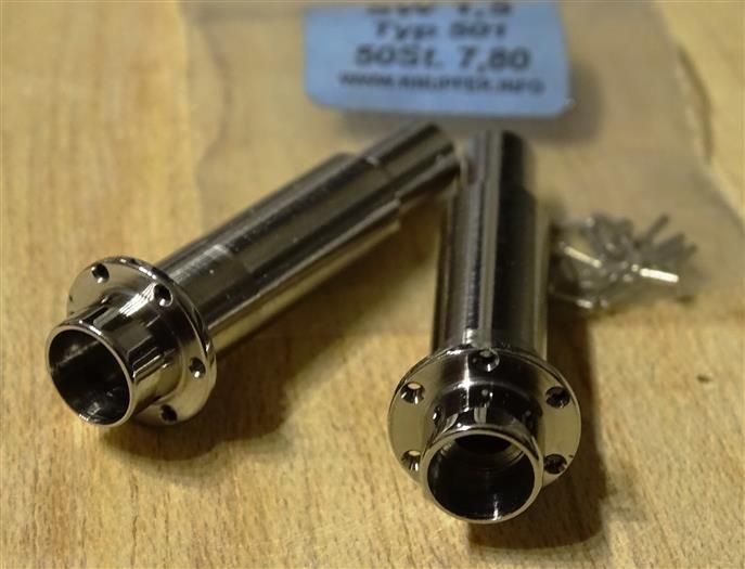

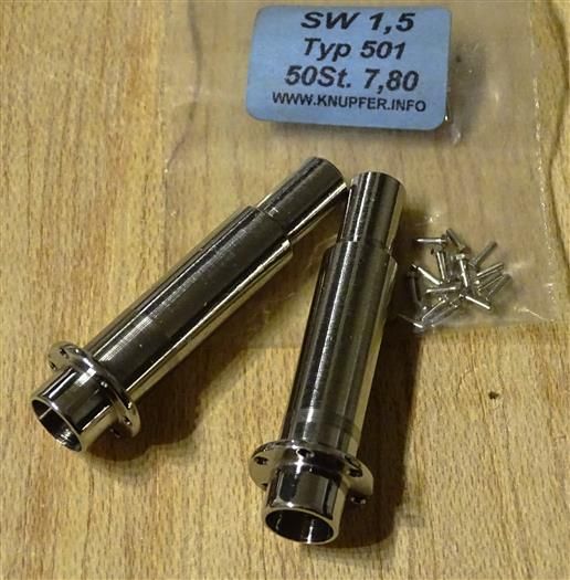

das Christkind war schon bei mir und hat mir aus dem hohen Norden zwei geniale Drehteile gebracht.
Nach meiner Zeichnung aus Edelstahl gedreht und Hochglanzpoliert mit passenden Schrauben.
Restaurierung  meiner RIVA Aquarama Spezial - Seite 3 RIVA_Auspuff_1_RK
Restaurierung  meiner RIVA Aquarama Spezial - Seite 3 RIVA_Auspuff_2_RK

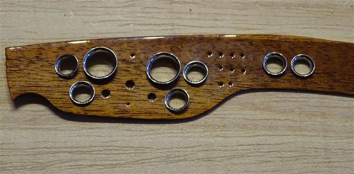

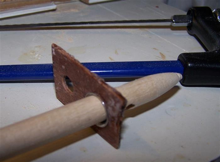

kurz vor dem Jahreswechsel habe ich mich den  RIVA Armaturen  widmen können.

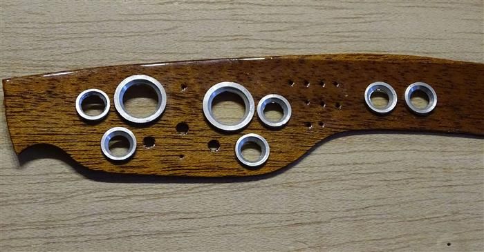

Die Instrumentenringe die als Beschlagteile von Amati dabei waren haben es mir nicht wirklich angetan,

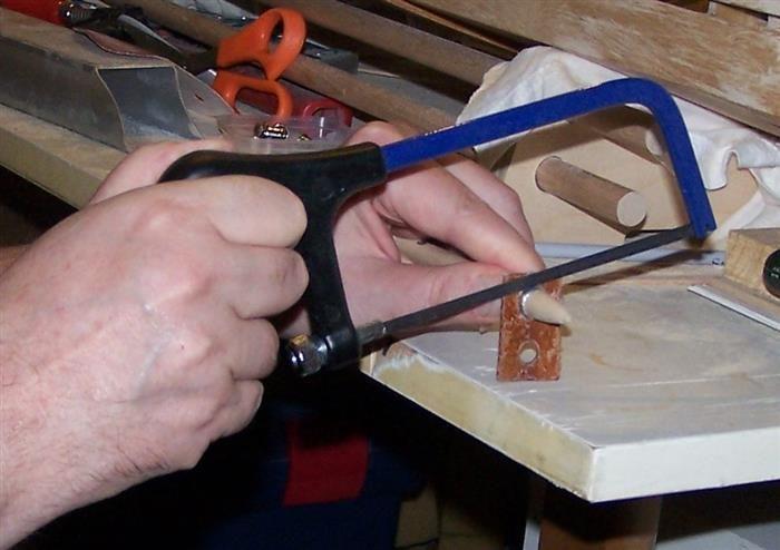

so dass ich nach einem schöneren Ersatz gesucht habe. Nach langer Recherche im wewewe bin ich fündig geworden.
Die Teile werden mit einer kleinen Bügelsäge auf maß gesägt.
Restaurierung  meiner RIVA Aquarama Spezial - Seite 3 RK_Arma_100_7338
Restaurierung  meiner RIVA Aquarama Spezial - Seite 3 RK_Arma_100_7339
So sieht das jetzt fast einbaufertig aus.  Zum Vergleich die Teile von Amati
Restaurierung  meiner RIVA Aquarama Spezial - Seite 3 RK_Arma_DSC00227
und das hier die neuen Ringe.
Restaurierung  meiner RIVA Aquarama Spezial - Seite 3 RK_Arma_DSC00228
Beitrag von Plastikschiff am Di 29 Dez 2015, 19:00
Hast alles richtig und sehr gut gemacht, Robert.
Die AMATI Teile sind viel zu grob, hast du vollkommen richtig gesehen.
Das ist ein Zeichen deiner Erfahrung.

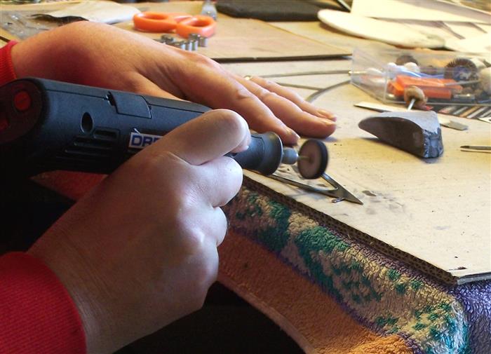

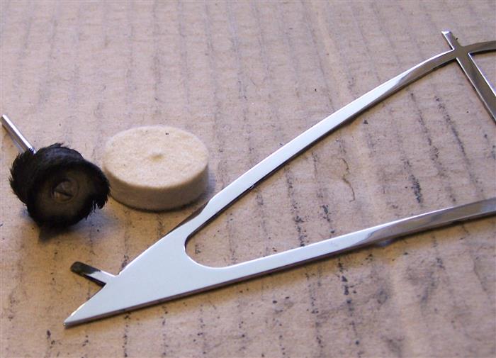

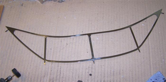

Der Rahmen für die neue Windschutzscheibe ist fertig poliert.
Nach  gut 5 Stunden polieren (ca.2,5 Std pro Seite) und 4 verbrauchten Polierscheiben  sieht das jetzt so aus.

So darf der Rahmen ein Teil der  RIVA  werden.

Plastikschiff schrieb: Womit hast du denn poliert?
Siehe Bild eins Reinhard, mit dem Dremel! Wink

Beitrag von Robert_K am So 14 Feb 2016, 22:19
DANKE  DANKE   schön dass das Euch auch gefällt.
ja tatsächlich sieht man das Poliermittel auch auf dem ersten Bild.  Der "Batzen" vor dem Rahmen  auf dem Pappdeckel.
Fragt mich nicht was das ist... Ich habe das von einem Yachtlerkollegen bekommen. Das Zeug fasst sich wie Radiergummi an.
Die Anwendung ist ganz einfach. Die Polierscheibe wenn der Dr.Emel eingeschaltet ist auf das Polierzeug halten.
Damit kommt das Zeug auf die Polierscheibe und dann auf das Metall.
Mit gefühl und geduld schauts dann irgendwann so aus.
Grüßle
Robert   Winker 3
Robert_K
Robert_K
Laune : normalerweise seehr gut ;o))
Beitrag von Jörg am So 14 Feb 2016, 23:22
Klasse Polierarbeit ... so wird der Rahmen auf jeden Fall Deiner Riva gerecht! Bravo
