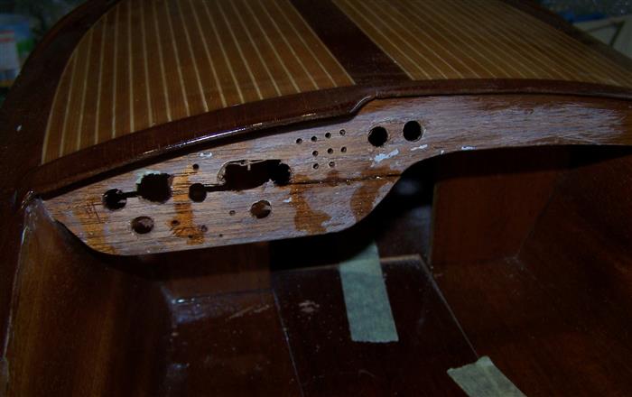

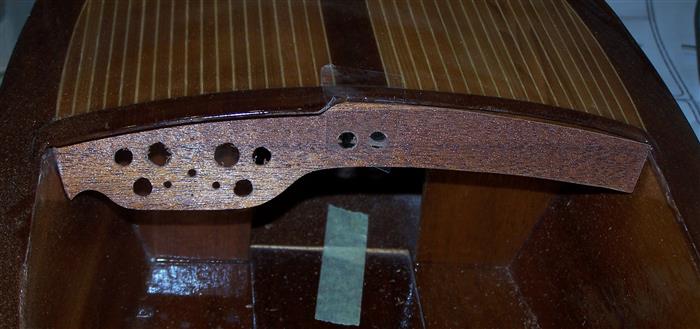

endlich ein wenig Zeit zum weiterbauen.
Ich wollte das Armaturenbrett  Originaler  haben.   So gefällt mir das nicht wirklich ...
Restaurierung  meiner RIVA Aquarama Spezial - Seite 2 RK_DASHB_7

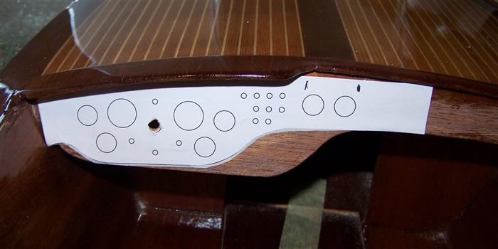

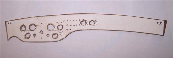

Hierfür habe ich eine Zeichnung erstellt und mit Doppelseitigem Klebeband an das Armaturenbrett geklebt.
Restaurierung  meiner RIVA Aquarama Spezial - Seite 2 RK_DASHB_1
Dann vorsichtig gebohrt.  Nur leider, wie so oft, zu ungeduldig weshalb Teile des Armaturenbrettes heraus gebrochen sind.
Auahahn  Auahahn  Auahahn
Restaurierung  meiner RIVA Aquarama Spezial - Seite 2 RK_DASHB_2

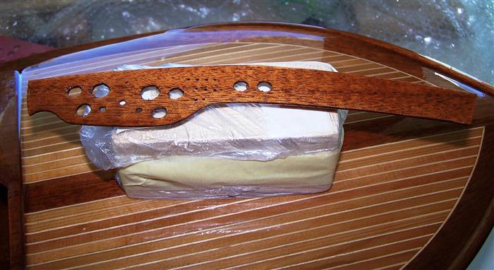

Na dann, das ganze noch einmal von vorne.

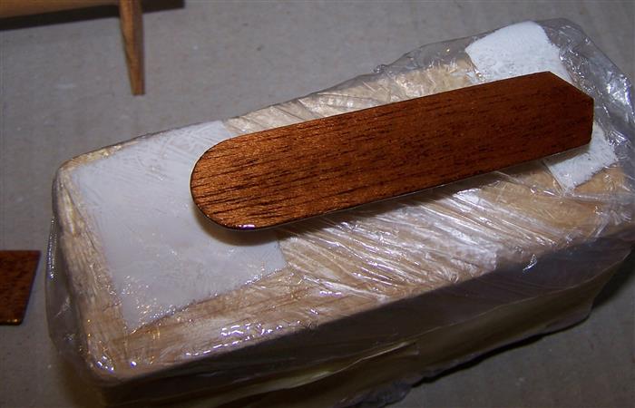

Gottseidank hat mir der Andreas ein paar Muster Mahagonistückchen gegeben. Diese habe ich jetzt brauchen können.
Also erst mit EPOSEAL gestrichen um die Maserung besser vergleichen zu können.

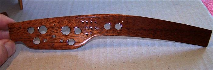

Dann das Armaturenbrett noch einmal bearbeiten. Begonnen habe ich mit dem Bohren.
Mit einem 1mm Bohrer alle Bohrungen gemacht. Vorher habe ich mit einem Nagel die Bohrungen "angekörnt".
Restaurierung  meiner RIVA Aquarama Spezial - Seite 2 RK_DASHB_3
Die größeren Bohrungen habe ich ebenfalls mit dem 1mm Bohrer vorgearbeitet indem ich am Umfang jeweils die 1mm Bohrungen gemacht habe. Dann mit einem kleinen Fräser vooorischtig  etwa auf Nenndurchmesser gebracht.
Restaurierung  meiner RIVA Aquarama Spezial - Seite 2 RK_DASHB_4
Die genauen Durchmesser werden nach dem lackieren mit einem Kegelschleifer gemacht damit es passt.

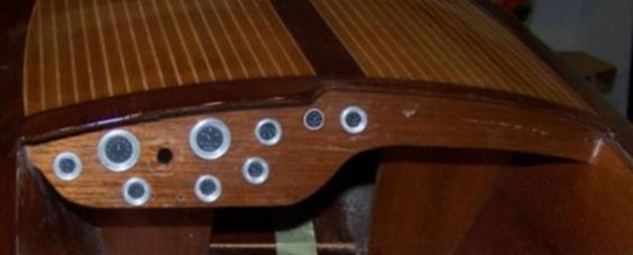

nun das Armaturenbrett noch an die RIVA  angepasst und neu Lackiert.  Jetzt muss es noch geschliffen und poliert werden
und die beleuchteten Instrumente rein und gut isses.
Restaurierung  meiner RIVA Aquarama Spezial - Seite 2 RK_DASHB_5
Restaurierung  meiner RIVA Aquarama Spezial - Seite 2 RK_DASHB_6
... Fortsetzung folgt ...

Du sollst doch nicht immer gleich mit dem 20er Bohrer drauf los bohren...!!! Wütend
Das kann nix werden.............Restaurierung  meiner RIVA Aquarama Spezial - Seite 2 Smilie_gr_148
Jetzt hast dein´ Dreck im Schachterl......Restaurierung  meiner RIVA Aquarama Spezial - Seite 2 Smilie_gr_153........................................ Ablachender

das ist nicht so schön, dass Dir das Armaturenbrett durchgebrochen ist.
Aber das hat man uns doch schon in der Schule beigebracht nicht gleich mit dem großen Bohrer die Löcher zu machen.

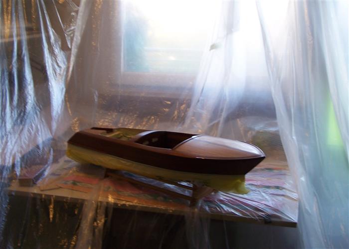

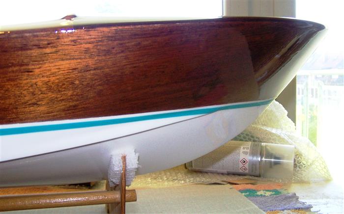

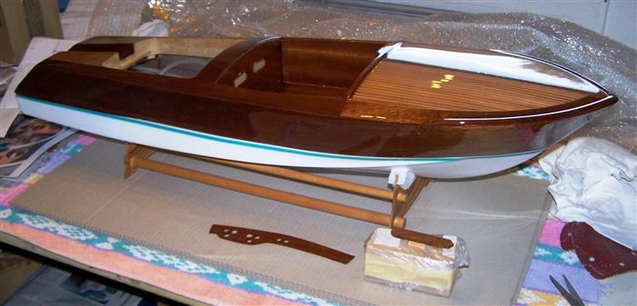

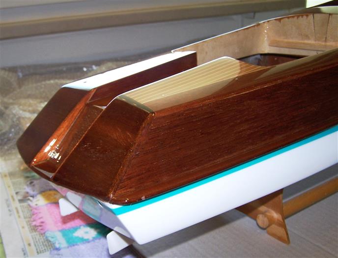

da meine liebe Frau ein paar Tage  verreist war habe ich die Zeit genutzt um meiner  RIVA die Endlackierung zu gönnen.
Hier sage ich noch einmal  DANKEschööön  an  Gernot  für die tollen Lackiertipps auf seiner HP miniwerft.de
Ich hätte nicht gewusst welchen 2K - Lack ich verwenden kann.
So sah das in meinem Bastelzimmer aus. Eine Lackierkabine ...
Restaurierung  meiner RIVA Aquarama Spezial - Seite 2 RK_RiLack_7272

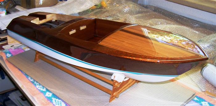

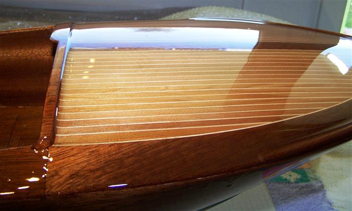

da hat sich der Aufwand gelohnt finde ich.  Trotz einiger Nasen und dementsprechend Nacharbeit.
Drei Spraydosen und elf Lackschichten später sieht das so aus
Restaurierung  meiner RIVA Aquarama Spezial - Seite 2 RK_RiLack_7273
Restaurierung  meiner RIVA Aquarama Spezial - Seite 2 RK_RiLack_7274
Restaurierung  meiner RIVA Aquarama Spezial - Seite 2 RK_RiLack_7275
Restaurierung  meiner RIVA Aquarama Spezial - Seite 2 RK_RiLack_7276
Restaurierung  meiner RIVA Aquarama Spezial - Seite 2 RK_RiLack_7281
und auch die Ankertaschenabdeckung
Restaurierung  meiner RIVA Aquarama Spezial - Seite 2 RK_RiLack_7280
so nun lasse ich den Lack 2 Wochen durchtrocknen und dann wird der Rumpf und einige Nasen vorsichtig geschliffen und danach Aufpoliert.
gut dass ich zwei Tage Zeit zum Lüften habe bis meine Frau wieder nach Hause kommt ...

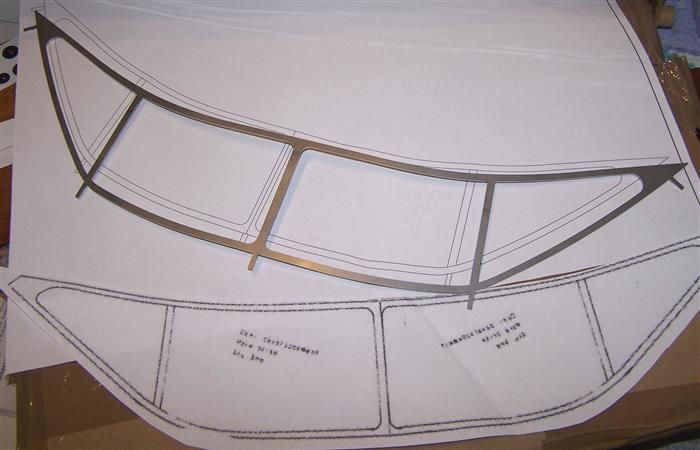

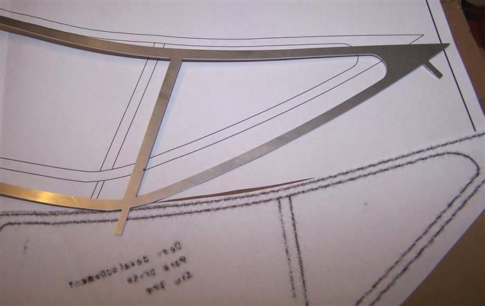

hier noch der Scheibenrahmen den ich letzte Woche endlich bekommen habe
Restaurierung  meiner RIVA Aquarama Spezial - Seite 2 RK_WSS_1
Restaurierung  meiner RIVA Aquarama Spezial - Seite 2 RK_WSS_2
der muss noch poliert und gebogen werden
Grüße aus Nürnberg

Ahhh ... da ist ja der Scheibenrahmen ... Aluminium oder Edelstahl? Massstab
Bin gespannt auf die weiteren Schritte ... und ganz besonders auch

Sag' mal, welchen 2K-Lack hast Du denn da verwendet? Der scheint ja echt vom Feinsten zu sein!

Robert_K schrieb:Hier sage ich noch einmal  DANKEschööön an Gernot

Jörg schrieb:Ahhh ... da ist ja der Scheibenrahmen ... Aluminium oder Edelstahl? Massstab
Jörg ! -- also ich denke mit Alu gibt sich Robert da nicht zufrieden ------- das ist SICHER Edelstahl !   ...wetten ?...

Beitrag von Robert_K am Fr 06 Nov 2015, 12:37
sdchön dass Euch das gefällt  Kollegen  Very Happy
und  der Herbert kennt mich mittlerweile scheinbar ganz gut.
Ja  es ist 1mm Edelstahl

Beitrag von rc-radi am Fr 06 Nov 2015, 12:45
Ey Robert ----- du und Alu....... Empört  Ablachender  Ablachender
....wär´ ja fast so als wenn der Teufel Weihwasser schluckt.... Kotzen 2
Wenn schon edel -- dann auch richtig !! 2 Daumen
