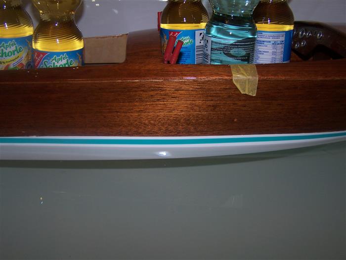

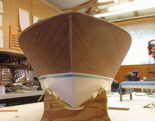

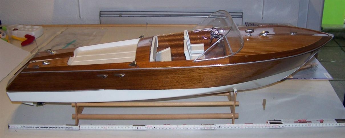

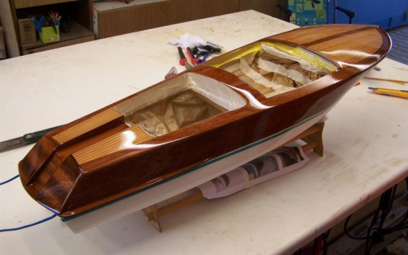

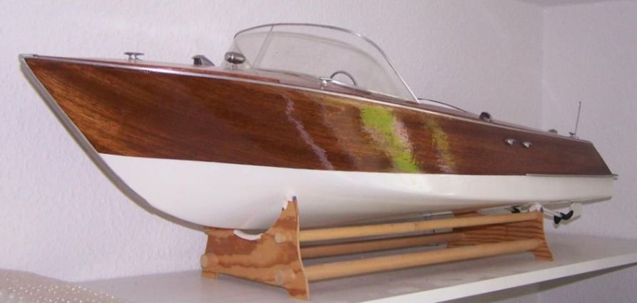

Zum anwärmen hier mal zwei aktuelle Bilder meines umgebauten Modells. Es fehlt auch noch der Klarlack mit 2K Lack.

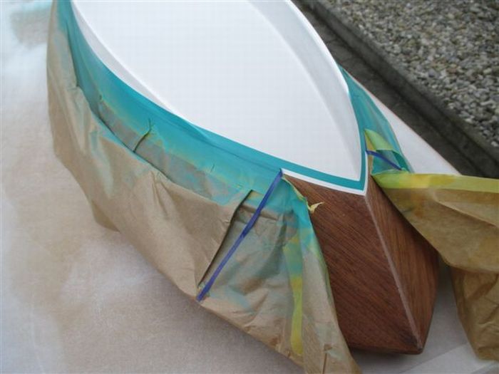

Bis jetzt sind etwa 7-8 Lackierdurchgänge mit  Kunstharzlack drauf. Die Lackierung folgt immer dem gleichen Ablauf.
Erst leicht aufnebeln dann etwa 15 min  warten bis der Lack angezogen hat, dann dichter aufnebeln
und nach weiteren 15 - 20 min  die dritte  satte Lackschicht. Danach einige Tage durchtrocknen lassen  und wieder schleifen  und lackieren ...
gottlob hat mir ein guter Freund beim Lackieren geholfen   Very Happy
Restaurierung  meiner RIVA Aquarama Spezial RK_100_4971
Restaurierung  meiner RIVA Aquarama Spezial RK_100_4975
so sieht die Riva schon fast perfekt aus ...

Was für eine Schönheit! Cool
Wie willst Du die Windschutzscheibe machen, Robert ... Question
- ich nehme mal an, das eigentliche Problem wird der Scheibenrahmen ... Restaurierung  meiner RIVA Aquarama Spezial Gruebe10

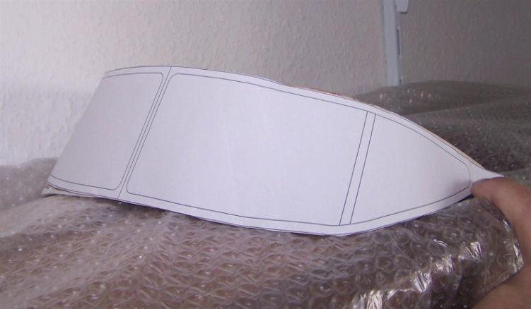

die Scheibe mache ich mit Hilfe einer Abwicklung welche ich an den Holzdummy anpasse.
Dann evtl.  Lasern lassen.  Biegen und Vernickeln/Verchromen.  mal sehen was mir noch einfällt.
Die gleiche Abwicklung kann auch für die Scheibe verwendet werden.

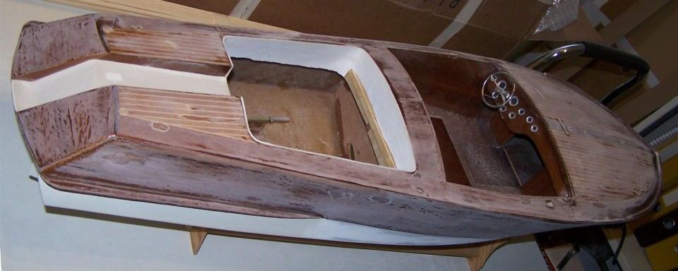

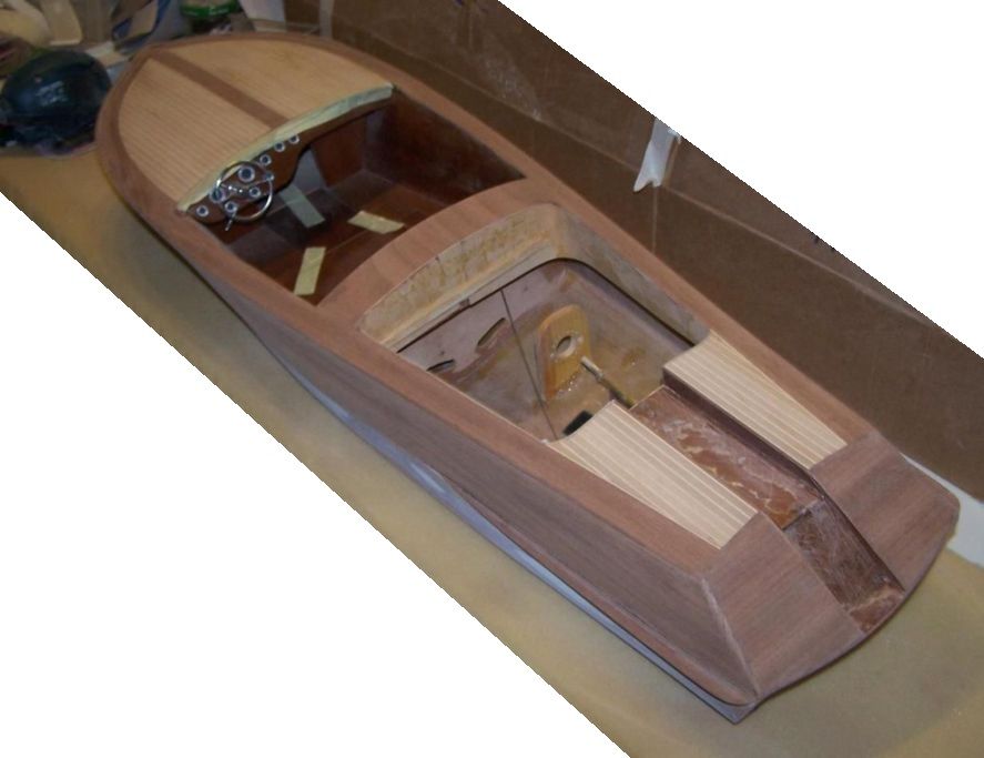

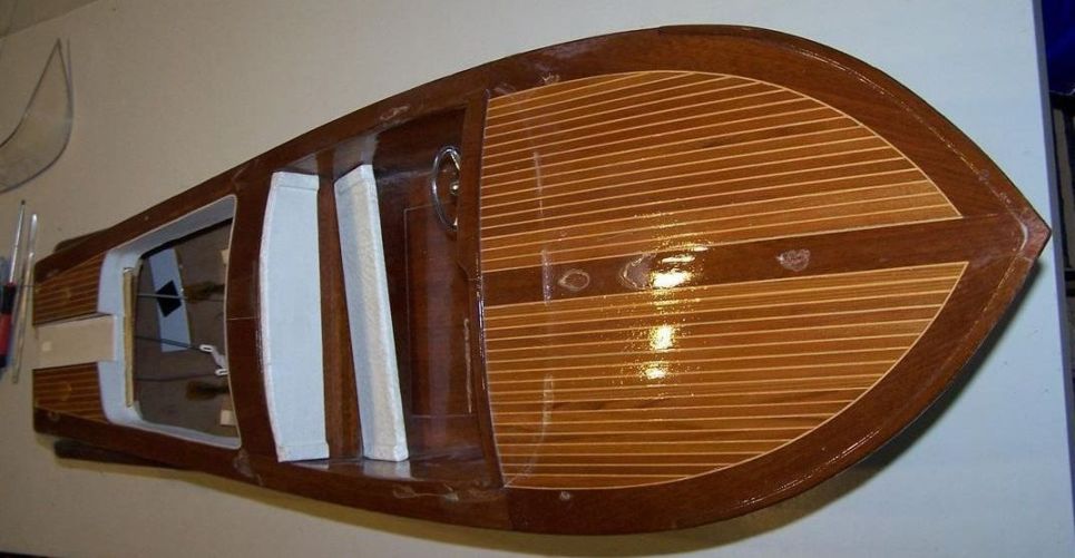

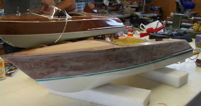

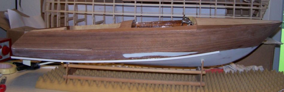

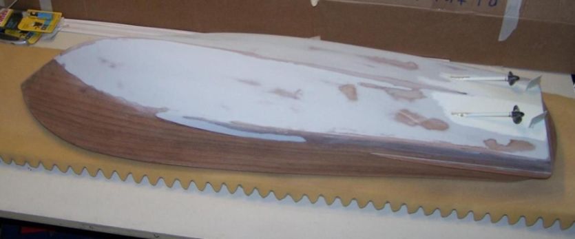

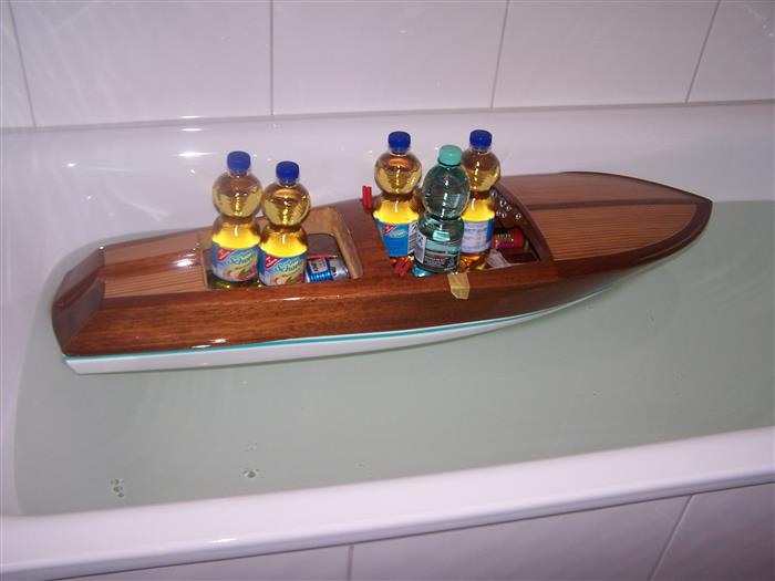

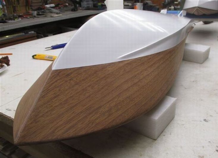

hier für die Neugierigen unter Euch  die Unsprungs-RIVA  und  die bisherigen Arbeitsschritte
Restaurierung  meiner RIVA Aquarama Spezial RK_0_100_2089
Restaurierung  meiner RIVA Aquarama Spezial RK_0_Riva_RK_05
Restaurierung  meiner RIVA Aquarama Spezial RK_1_100_2810
alle Beschlagteile  und die  Windschutzscheibe  wurden  entfernt
Restaurierung  meiner RIVA Aquarama Spezial RK_1_100_2830
Restaurierung  meiner RIVA Aquarama Spezial RK_2_100_2858
Restaurierung  meiner RIVA Aquarama Spezial RK_3_100_2885
nach ca. 10 Stunden schleifen mit Hilfe eines kleinen Deltaschleifers.  Da weiß man was man gemacht hat.
Fragt nicht wie mein Bastelzimmer ausgesehen hat ...
Restaurierung  meiner RIVA Aquarama Spezial RK_4_100_2888
Restaurierung  meiner RIVA Aquarama Spezial RK_5_100_2952
Restaurierung  meiner RIVA Aquarama Spezial RK_5_100_2982

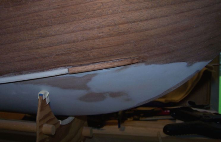

eine  Kimmleiste   wurde beidseitig angebracht.  Dreikant  5x5mm Kunststoff  und am Anfang  aus Mahagoni.
Restaurierung  meiner RIVA Aquarama Spezial RK_6_UWWKIF3Z
Restaurierung  meiner RIVA Aquarama Spezial RK_6_XMUHIB7LI
Restaurierung  meiner RIVA Aquarama Spezial RK_6_Z58TSN5YA
Restaurierung  meiner RIVA Aquarama Spezial RK_7_100_3095
nach der ersten Lackschicht beim Andreas sah das schon sehr vielversprechend aus. Aber noch einige Lücken im Holz.
Restaurierung  meiner RIVA Aquarama Spezial RK_8_100_3071
dann wieder abschleifen, lackieren  und  wieder schleifen und wieder lackieren und so weiter
Danke Andreas für deine tolle Hilfe

Beitrag von outcast94 am Sa 14 März 2015, 16:41
Bei soviel Schleiferei kann ich es mir sehr gut vorstellen....
Beim ersten Foto deines letzten bb´s schaut die seite so grünlich aus..... spiegelt sich da nur etwas???
Tolle Fleissarbeit...............
outcast94
outcast94
Restaurierung  meiner RIVA Aquarama Spezial Empty Re: Restaurierung meiner RIVA Aquarama Spezial
Beitrag von Robert_K am Sa 14 März 2015, 22:32
ja das ist eine Reflektion vom Blumenkasten auf dem Balkon.
Gut gesehen
Robert

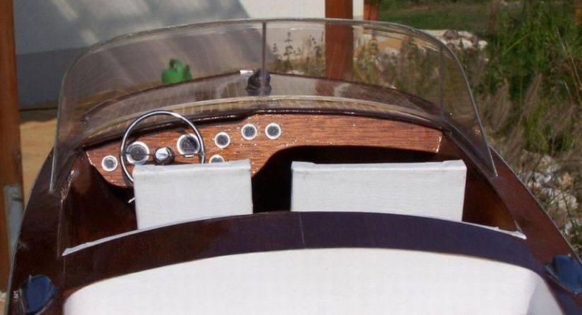

Beitrag von Robert_K am So 22 März 2015, 15:41
RIVA Aquarama Spezial  Neuaufbau
wieder ein paar Kleinigkeiten geschafft.
Der Rahmen für die neue Windschutzscheibe ist gezeichnet und passt ganz gut.
Restaurierung  meiner RIVA Aquarama Spezial RK_RIVAscheibe_100_4985a
Restaurierung  meiner RIVA Aquarama Spezial RK_RIVAscheibe_100_4985b

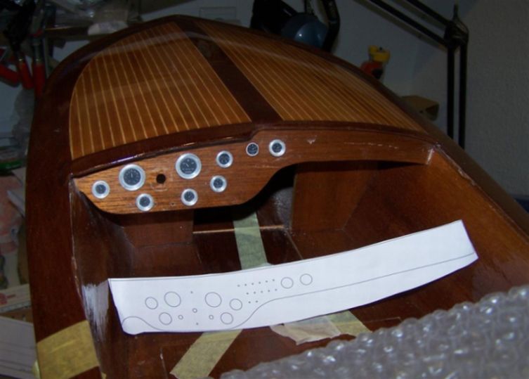

und auch das neue Armaturenbrett wurde gezeichnet.
Restaurierung  meiner RIVA Aquarama Spezial RK_RIVArma_100_4983
Restaurierung  meiner RIVA Aquarama Spezial RK_RIVArma_100_4984
jetzt nur noch bauen ...
Grüße aus Nürnberg
Robert    Winker 2
P.S. weis jemand von Euch wo man schöne Instrumentenringe her bekommt ?
Beitrag von kaewwantha am So 22 März 2015, 17:36
Hallo Robert,
die Zeichnungen sehen schon mal gut aus.
Beitrag von John-H. am So 22 März 2015, 17:57
Soweit zur erweiterten Theorie! Wink
Jetzt bin ich auf die praktische Umsetzung und natürlich auf´s Ergebnis gespannt! Very Happy
Beitrag von Jörg am So 22 März 2015, 18:12
WOW! - das sind sehr schöne Fortschritte an Deiner Riva, Robert!  Cool
Auf die Umsetzung des Rahmens bin ich gespannt ... Very Happy
Um welche Durchmesser handelt es sich denn bei den gesuchten Instrumenten-Einfassungen?
Vielleicht findet sich ja hier irgend etwas passendes ...
http://www.aerocockpit.com/en/7-eshop/1-individual-instruments.html
Ansonsten ... schau' doch auch mal hier rein, für eventuelle Anregungen oder Tipps ...
https://www.der-lustige-modellbauer.com/t3199-eigenbau-von-modell-instrumenten#79336

Beitrag von Robert_K am So 22 März 2015, 22:22
schön dass Euch das auch gefällt.
Die Instrumente werden so etwa 8 - 14mm Durchmesser haben.
Danke Jörg für die klasse Info zu den Instrumenten. Das ist Hilfreich.
@ Steffan  ---  jaaaa  tolles Video von einem genialen RIVA  Original.
Das sind wirkliche Handwerksmeister !!!
Mal sehen ob ich irgendwo passende Ringe bekomme.
Nun werd ich erst mal das Holz fürs Armaturenbrett beschaffen.

da ich mir leider im Pfingsturlaub den rechten Ellenboden gebrochen habe  Auahahn kann ich derzeit nicht weiterbauen.
Dennoch konnte ich etwas klären.
Heute habe ich das Gewicht geprüft welches ich noch einladen darf. Die Technik ist bis auf den Regler und Akkus schon drin.
Das Ergebnis ist für mich sehr zufriedenstellend.
Die Riva darf noch 5 Kilo Zuladung bekommen 2 Daumen
Restaurierung  meiner RIVA Aquarama Spezial RK_100_5923
Restaurierung  meiner RIVA Aquarama Spezial RK_100_5926
Grüße aus Nürnberg
Robert   Winker 3
