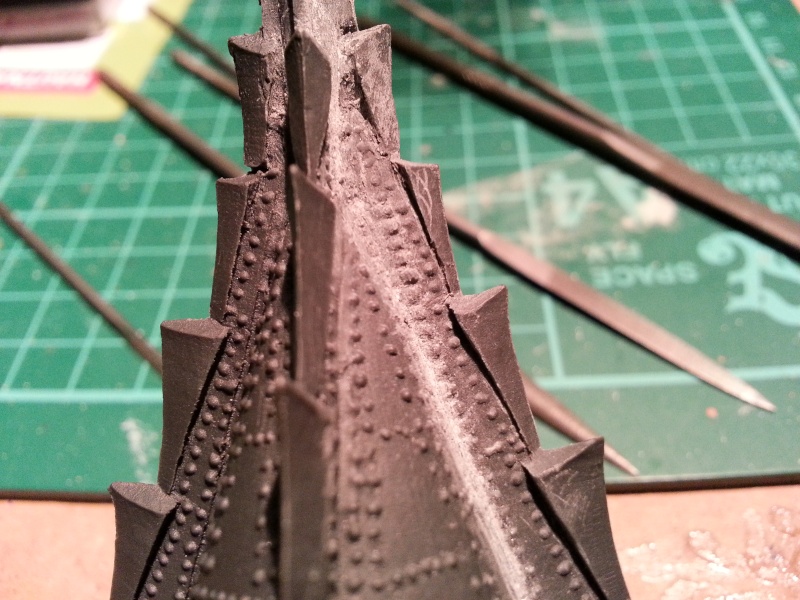

Heut gibts nur wenige Bilder da die Feilerei doch sehr aufwendig is.
Nautilus-20.000 unter dem Meer von Nautilus Drydocks 1:132 - Seite 2 20150385
Bevor die nächsten Nieten mit der Feile restauriert wurden, wurden die Abstände mit der Feile markiert
Nautilus-20.000 unter dem Meer von Nautilus Drydocks 1:132 - Seite 2 20150386
Wenn ich die oberen Nieten gemacht hab, lag die Nautilus mit der linken Seitenlinie auf der Tischkante. Durch das ständige Hinundher bewegen hab ich mir ordentliche Riefen in die Tischkante gesägt Staunender Smilie
Nautilus-20.000 unter dem Meer von Nautilus Drydocks 1:132 - Seite 2 20150387
Mir isses Schnurzpiepegal das die nachgebildeten Nieten etwas größer sind als wie se waren
Nautilus-20.000 unter dem Meer von Nautilus Drydocks 1:132 - Seite 2 20150388
Stück für Stück gehts voran und der komplette Rumpf muß ja auch noch geglättet werden Kotzen 2
Nautilus-20.000 unter dem Meer von Nautilus Drydocks 1:132 - Seite 2 20150389
3 Std Fummelarbeit.........
Nautilus-20.000 unter dem Meer von Nautilus Drydocks 1:132 - Seite 2 20150390
Nöchmal aus der Nähe
Nautilus-20.000 unter dem Meer von Nautilus Drydocks 1:132 - Seite 2 20150391
Das Ganze nach insgesamt 4 Std Feilerei
Nautilus-20.000 unter dem Meer von Nautilus Drydocks 1:132 - Seite 2 20150392
Für ne halbe Std hab ich noch bisserl an den ersten Flutschlitzen gefeilt um meine Finger zu schonen, es macht überhaupt kein Spaß andauernd sich die Spitzen der Sägen ind die Finger zu drücken weil man anders net feilen kann. Jetzt hab ich die Griffelgrippe und schon meine zarten Pfötchen bis nächstes We

Allerdings Dietmar und heut hat sich gezeigt WIE empfindlich sie ist.
Zuerst die Bilder von gestern
Nautilus-20.000 unter dem Meer von Nautilus Drydocks 1:132 - Seite 2 20150393
Als nächstes gings an der Seitenlinie zwischen beiden Tiefenruder mit dem feilen weiter
Nautilus-20.000 unter dem Meer von Nautilus Drydocks 1:132 - Seite 2 20150394
Nautilus-20.000 unter dem Meer von Nautilus Drydocks 1:132 - Seite 2 20150395
Dann kam das zweite Tiefenruder dran, hier hab ich den Sand auf beiden Seiten zu dünn aufgetragen, kurz net aufgepaßt und zwei kleine Löcher sind drinne.
Nautilus-20.000 unter dem Meer von Nautilus Drydocks 1:132 - Seite 2 20150396
Nieten popeln, Nieten popeln, Nieten popeln...........
Nautilus-20.000 unter dem Meer von Nautilus Drydocks 1:132 - Seite 2 20150397
Das kurze Stück hat 4 Std gedauert
Nautilus-20.000 unter dem Meer von Nautilus Drydocks 1:132 - Seite 2 20150398
Heut gings an das Stück zwischen 2. Tiefenruder und Seitenkuppel weiter
Nautilus-20.000 unter dem Meer von Nautilus Drydocks 1:132 - Seite 2 20150399
Nautilus-20.000 unter dem Meer von Nautilus Drydocks 1:132 - Seite 2 20150400
Nautilus-20.000 unter dem Meer von Nautilus Drydocks 1:132 - Seite 2 20150401
Hier zeigt sich WIE empfindlich sie an den Seitenlinien ist. Ich bin erschrocken weil mein ältester Kater auf den Wohnzimmerschrank wollte und runtergeflogen ist, ich laß vor Schreck die Nautilus auf die Tischkante fallen und schon war der Zacken ab.......Erstmal um den Kater gekümmert, ihm gehts gut.
Nautilus-20.000 unter dem Meer von Nautilus Drydocks 1:132 - Seite 2 20150402
Der Zacken wurde mit Sekundenkleber wieder angeklebt, jetzt muß ich mir Gedanken machen wie ich das Loch da schließ
Nautilus-20.000 unter dem Meer von Nautilus Drydocks 1:132 - Seite 2 20150403
Da ich morgen frei hab, weil ich mir den Rosenmontagszug von Mainz im Fernsehen angucken will, gehts hier erstmal weiter

Bei den anderen Zacken ist es so, dass das untere Ende der breiten Seite immer etwas tiefer sitzt als das spitze Ende.
Das "Loch" wäre dann auch kaum mehr sichtbar.
Schau was ich meine (hab die Bilder mal untereinander zum Vergleich gestellt vorher und nachher:

Was dein Nietenkopf-Problem angeht, hatte ich sofort wieder die Bilder einer "Lancaster" im Kopf.
Warum?
--> Der Typ verwendete Nieten-Decals von Archer Fine Transfers.
Das sind Resin-Nietenköpfe auf Decalfilm. Gibt es in diversen Größen und Abständen und werden wie normale Decals angebracht.
Leider weiß ich nicht, wo man die in D auftreiben kann und je nachdem, wie viel man braucht, kann´s teuer werden.
Vielleicht hilft dir der Tip ja weiter und schon´t deine Fingerchen. Wink
