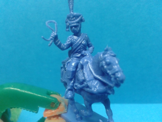

Hier will ich euch mal zeigen wie einfach es ist 72ger plastikfiguren umzubauen....
Das grosse Problem bei den Plastikfiguren sind die gleichen Positionen...
In einer 50ger Packung hatt man meist nur 5-6 verschiedene Positionen und das in mehrfacher anzahl.
Für Wargamer ist das kein Problem,aber wenn man mal ein Dio bauen will sieht das nicht sehr lebensecht aus..
So wie hier bei der berittener Artilerie mit dreimal dem selben Reiter.....
Und dabei ist es sooo einfach die Positionen zu ändern...
Einfach nur umbiegen...
Einfache Umbauten in 1/72... 20141121
Erstes Beispiel....einfach nur den rechten Arm nach innen biegen.....
Zwetes Beispiel....den Kopf etwas nach rechts drehen....
Geht ganz einfach...drehen,ein paar Sekunden so halten und fertig.
Hab die vor drei Wochen umgebogen und sie bleiben so in Position wie ich es wollte...
Einfache Umbauten in 1/72... 20141123
Einfache Umbauten in 1/72... 20141126
Einfach und effektiv...
Einfache Umbauten in 1/72... 20141127
Drittes Beispiel...den rechten Arm nach unten drücken...
Einfache Umbauten in 1/72... 20141128
Viertes Beispiel...den Oberkörper leicht nach Links drehen..
Die Figur in ein Tuch legen,Oben und Unten mit zwei Kombizangen leicht nach Links drehen...soweit man es mag...
Einfache Umbauten in 1/72... 20141129
Fünftes Beispiel...den rechten Arm an den Körper biegen,ein Tröpfchen Sekundenkleber und fertig...
