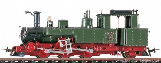

Die Allan-Steuerung ist leider etwas in Vergessenheit geraten.
Sie zeichnet sich durch ihre niedrige Bauform aus.
Diese entsteht durch die Bewegung von Schieberschubstange und Kulisse,
wodurch sich die entstehenden Bögen zu einer Gerade ausgleichen.
So ist die Herstellung der Kulisse einfacher als bei den Steuerungen von Stephenson, Gooch oder Heusinger/Waldegg.
Nachteilig sind die kurzen Bewegungswege zur Einstellung der Füllungsgrade und die vielen Verschleißteile.
Steuerung an der Sächsischen VII T "Hegel". An der pr. T3 ist der Aufbau gleich.

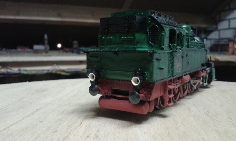

Beitrag von steef derosas am Do 04 Feb 2016, 18:20
Epoche 1 hatte Gasbeleuchtung. Elekrobetriebb weg. Der Turbogenerator vor ein paar wochen her schon verschwinden lassen
die frontseite kommt noch im betracht

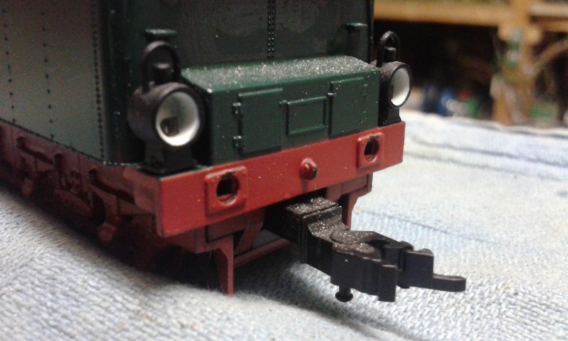

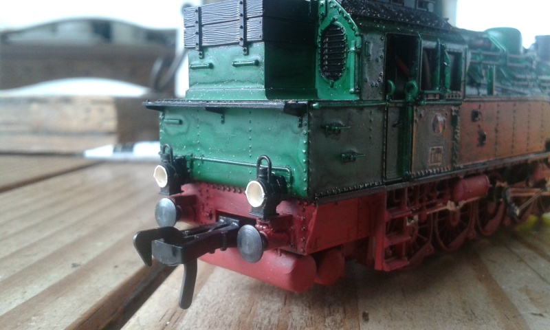

Beitrag von steef derosas am Sa 06 Feb 2016, 13:50
Wie gesagt, die frontseite:
Jetzt gefällts mir besser
das sind die alte laternen.
die (sehr) alte flm-kupplungen habe ich immer schön auf eine dampflok passen finden. Mal langsam nachdenken obb ik die pufferbohle ergänze oder diese kupplung drann hänge

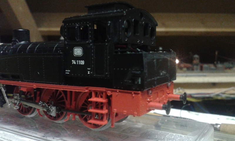

Beitrag von steef derosas am Fr 11 März 2016, 20:58
hallo zusammen
wieder eine Epoche-wechsel:
der erhöhung der kohlekasten weg....
rauchkammer entfernt, und schmalere drann...
cilinder mit kolbenschieber entfernt, und cilinder mit flachschieber drauf...
rauchkammer gefarbt.
es soll also eine T11 ausbilden, aber...die lok ist etwass zu lange, hatt keine eckige sandkasten auf der kessel, und der durchlaufende boden des kohlekastens/fuhrerhaus/ wasserkasten/trittblech sind zur gänze in eine linie von forne bis hinten ausgebildet, wass die echte T11 nicht hatt. sie hatt im bereich des cilinders eine erhöhung im wasserkasten und trittblech. Die T11 hatte anfangs kolbenschieber(!) und erst später flachschieber. Die rechte linie meiner lok gefällt mir, weill sie so, meinen gesmack nach,zierlicher aus sieht. ich soll jetst noch die richtige laternen aufkleben, und sie bekommt die ursprüngliche Preussische farbe.
und dass blieb übrich, für eine andere lok

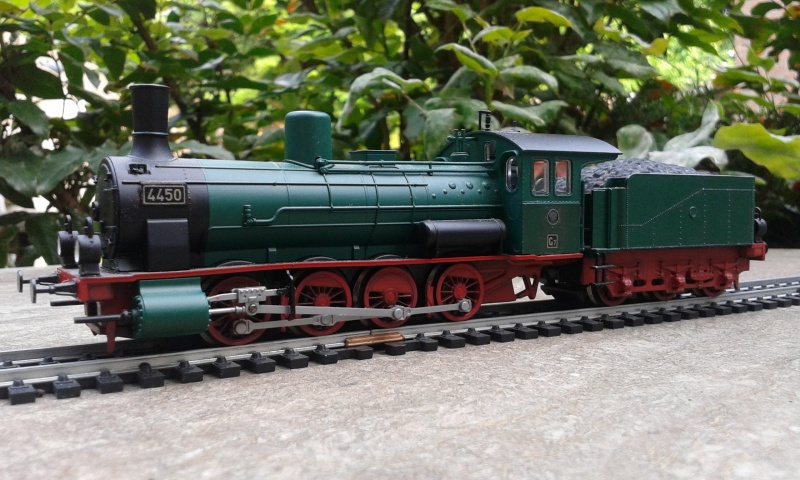

Beitrag von steef derosas am Fr 27 Mai 2016, 12:56
So binn ich zufrieden. "einfach" stangen puffer die eine richtige metamorphose machen

Beitrag von maxl am Fr 27 Mai 2016, 13:38
Mit Länderbahnlokomotiven kenne ich mich nicht gut aus, Steef, aber mir gefällt deine G7! Interessant, wie die in H0 immer zu großen Spurkränze optisch "verschwinden"! Gruß Michael (maxl)
