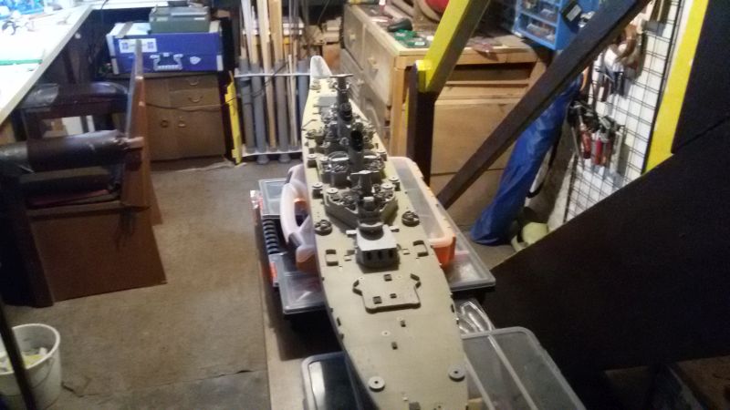

Beitrag von Kelles Kleener am Mi 04 Feb 2015, 15:47

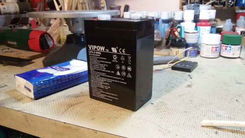

Okay, nicht wirklich ein Update, ich hab noch nichts weiter am Schiff gemacht- außer das die Batterie dafür gekommen ist:
USS Missouri BB-63 - Ungefähr 1949-51- 1-200 von Trumpeter - Seite 3 R4u55epw
Diese passt so grade eben rein, wenn sie in der Mitte des Schiffes unter den Aufbauten sitzt. Gut, sollte passen, in der Mitte ists sowiso besser dafür wegen des Schwerpunktes... aber ich bin noch etwas ängstlich das Mo dadurch vielleicht etwas kippelig wird, weil die Batterie so hoch ist.

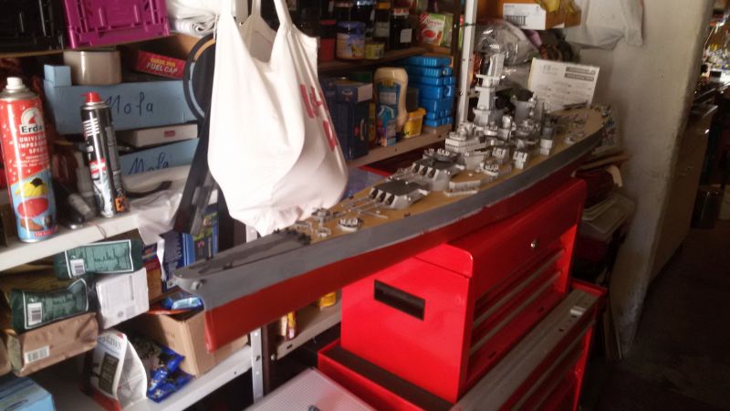

Ansonsten habe ich nur mal alles zusammengestellt:
USS Missouri BB-63 - Ungefähr 1949-51- 1-200 von Trumpeter - Seite 3 98ucffu4
USS Missouri BB-63 - Ungefähr 1949-51- 1-200 von Trumpeter - Seite 3 4657n3nt
USS Missouri BB-63 - Ungefähr 1949-51- 1-200 von Trumpeter - Seite 3 Yxdlz2ev

Beitrag von Dornierfan am Mi 04 Feb 2015, 21:12
Sorry, aber warum so ein Riesenklotz? Wieviele Tage willst Du auf See bleiben???
Imho viel zu viel Gewicht auf einen Punkt konzentriert.
Ein 4000mAh Nimh würde da locker reichen für mind. eine halbe Stunde cruisen.
Sonstige Verbraucher hast Du ja nicht...

Beitrag von rc-radi am Do 05 Feb 2015, 09:27
Moin !
Ähm - ist das ein Blei-Gel-Akku ?
Warum willst du den stellen ?
Wenn ja, dann kannst du das Teil auch legen.....und der Schwerpunkt ist somit weiter unten !
Nur mal so als Tipp.............. sunny

Beitrag von Kelles Kleener am Do 05 Feb 2015, 12:36
rc-radi schrieb:Moin !
Ah, okay! Very Happy Vatern konnte mir das letztens nicht sagen ob ich ihn auch legen kann... ist mein erster, ich wusste das nicht.
Könnte ja auch sein das er ausläuft und ein Loch in den Rumpf ätzt... aber wenn das geht, klar, dann leg ich ihn hin. Very Happy

Beitrag von Kelles Kleener am Do 05 Feb 2015, 12:41
Dornierfan schrieb:Sorry, aber warum so ein Riesenklotz? Wieviele Tage willst Du auf See bleiben???
Mit dem Gewicht hast du recht, da wird viel Ausbalancieren notwendig sein, aber siehs mal so:
Der Akku hat jetzt 7 Euro gekostet, den 2300mAh Nimh Power Pack den ich habe kostete seinerzeit 23 Euro. Dafür hält er länger, lässt sich geladen lagern und lässt sich eventuell auch für größere Modelle benutzen.
Ist sicher keine ideale Lösung, aber es ist eine Lösung mit der ich zufrieden bin (Noch, mal sehen was ich sage nachdem sie im Wasser war...)

Beitrag von kaewwantha am Do 05 Feb 2015, 14:45
Hallo Tobi,
ich habe mal etwas gegoogelt, das ist ein Blei-Gel Akku und den kannst Du auf jeden Fall in den Rumpf legen.
Aber es ist gar nicht so einfach was über den Akku raus zu bekommen. scratch

Der Akku selbst ist ein 6V Blei Gel Akku, wartungsfrei, mit 4,5Amphere Ladung.
Auf der Amazon Seite findet man noch weitere Daten:
http://www.amazon.de/gp/product/B0051UCDJU?psc=1&redirect=true&ref_=oh_aui_detailpage_o00_s00

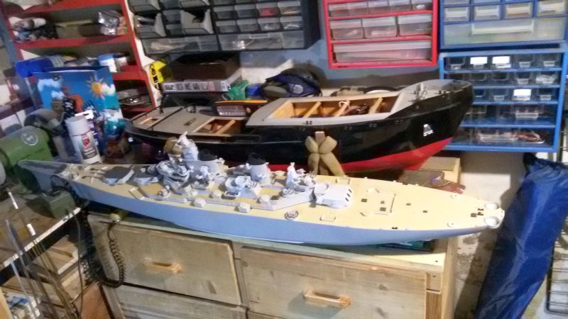

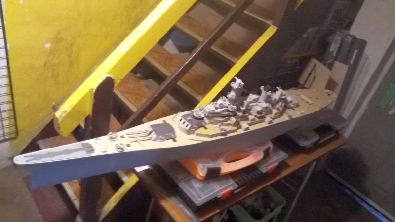

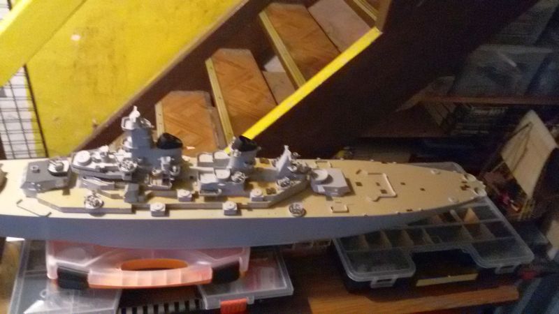

Beitrag von Kelles Kleener am Mo 20 Apr 2015, 14:44
Es ist einige Zeit vergangen, und seit vorletzter Woche bin ich wieder an ihr zugange, nach langer Winterpause...
So sieht sie inzwischen aus:

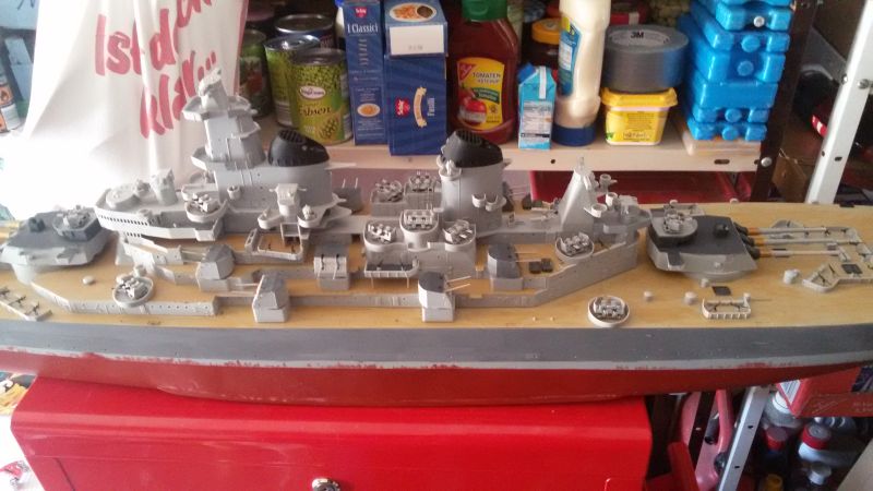

USS Missouri BB-63 - Ungefähr 1949-51- 1-200 von Trumpeter - Seite 3 P8z5uque

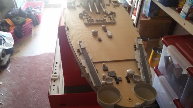

Die Hauptgeschütze sind fertig (Ohne Antrieb bisher, und ich überlege noch ob ich mir das mit den Servos wirklich antue), die sekundärbatterie ist fertig, die Flugabwehr ist bis auf zwei 40mm Vierlinge am Heck fertig (Teil V2, zwei runde, 28cm scheiben sind abhanden gekommen und ich suche derzeit noch nach einem passenden Stück Sheet oder dünnem Holz um sie zu ersetzen) und einige einzelne Geschütze auf zwei Platformen fehlen noch.
USS Missouri BB-63 - Ungefähr 1949-51- 1-200 von Trumpeter - Seite 3 A4glxvkk

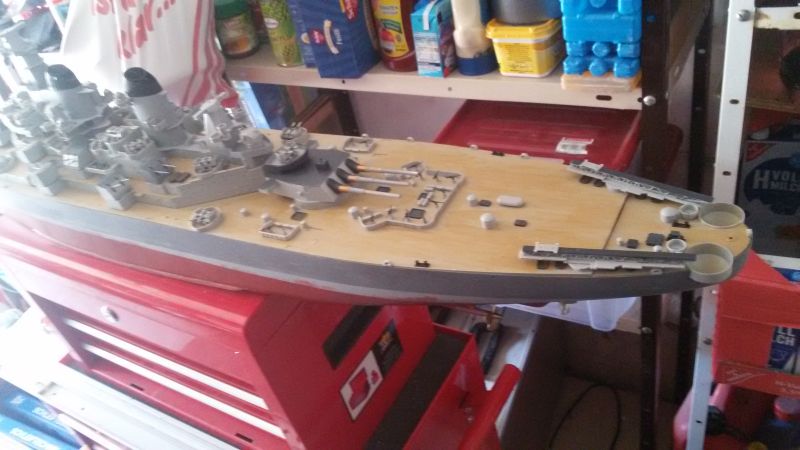

Desweiteren sind die Katapulte in Bau:
USS Missouri BB-63 - Ungefähr 1949-51- 1-200 von Trumpeter - Seite 3 Pu9ceody
Heck und Bugteil des Decks wurden abgetrennt um das Schiff dicht zu kriegen, allerdings passt das Mittelteil nicht so wie´s soll- muss sich leicht verzogen haben. Ich werd versuchen das mit Klettverschlüssen oder Neodynmagneten verschlossen zu halten.
USS Missouri BB-63 - Ungefähr 1949-51- 1-200 von Trumpeter - Seite 3 Glvdl76j

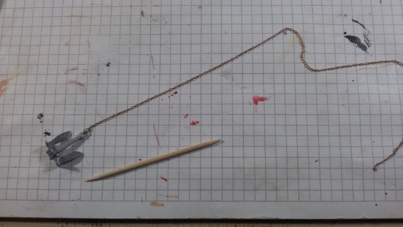

Die Anker kommen auch diese Woche noch dran (Zahnstocher als Größenvergleich)
USS Missouri BB-63 - Ungefähr 1949-51- 1-200 von Trumpeter - Seite 3 G6zckppa
