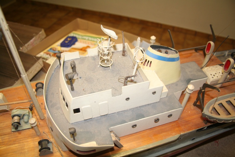

Dann habe ich den ersten Decksaufbau geschliffen und mit Elfenbeinweiß grundiert. Morgen wird dann gespachtelt und hoffentlich dann am Montag feingeschliffen, damit ich am Dienstag den Aufbau fertig lackiert bekomme. Ich möchte auch an den Decksluken Beleuchtung anbringen, hat da jemand eine Idee wo ich so etwas herbekomme???? Der Schornstein wird dann danach noch geschwärzt und aufgebohrt für den "Smoker".
Des weiteren werde ich auf allen Decks Holzbeplankung anbringen, so wie es aussah hatte die "Orel" wirklich überall Holz anstatt Stahldecks. Stehe noch mit einem Modellbauverein in Kontakt und wenn ich Glück habe komme ich an den Bauplan des VEB Moba ran.....das wäre absolut coooooooool.
Hier aber mal die Bilder:

Vorher
Hochsee - Rettungschlepper "Orel" der UDSSR in 1/50. Oldtimer zum restaurieren.  - Seite 5 Img_1919
Nachher

die Aufbauten sehen schon viel besser aus als vorher.

Deine bearbeiteten Aufbauten machen auch schon einen Guten Eindruck. 2 Daumen

Auf dem Bild von dem bearbeiteten Decksaufbau kommen die Positionslichter links und rechts in die Einbuchtungen des obersten Decks.
Danke John. .......!!

Ist es sinnvoller einen.....ich nenne es mal "Ruderbock"........ zu bauen,also etwas wo der Servo dann draufsitzt damit er weiter nach oben kommt oder kann er so tief sitzen bleiben???? Ich habe hinten am Heck eine sehr starke Steigung und daher glaube ich das es besser wäre irgendetwas zu bauen. Meine nächste Problematik ist........genau......das Deck kann ich nicht mehr abmachen (traue mich auch nicht) also muss das was ich baue auch durch die Luken passen.
Hier mal ein Bild zur besseren Erklärung:
Hochsee - Rettungschlepper "Orel" der UDSSR in 1/50. Oldtimer zum restaurieren.  - Seite 5 Img_1922
Dann geht es gleich weiter mit der Fragerei Very HappyVery Happy Auf dem Bild seht Ihr ein Teil der Ruderwelle, die ist am oberen Ende glatt......wie soll ich denn das Ruderhörnchen dran oder drauf bekommen. Habe schon einige Zeit gegooooooogelt aber das scheint ein Geheimnis zu sein oder man geht davon aus das man Standartwellen verbaut......keine Ahnung????? Wenn Ihr noch andere Bilder braucht....bitte melden.
Hochsee - Rettungschlepper "Orel" der UDSSR in 1/50. Oldtimer zum restaurieren.  - Seite 5 Img_1834
Dann möchte ich die Aufbauten ein bisschen farblich verändern (sieht irgendwie zu steril aus) Es muss noch eine Leiter für das obere Deck gebaut werden. Die Luken sollen in einem hellgrau abgesetzt werden. Mit dem Schornstein würde ich auch gerne etwas anderes machen......Habt Ihr vielleicht eine Idee in welcher Farbe man den lackieren könnte. Leider sieht man nicht genug Bilder dieser Schiffe um die Farbe genau zu definieren Very HappyVery Happy
Jetzt die nächste Frage:
Ist die Beleuchtung die ich eingezeichnet habe ausreichend oder muss ich noch mehr einplanen???? Auf den oberen Decks werden die Deckstrahler die John mir vorgeschlagen hat angebaut und unten werden Deckenstrahler die ich im Netz gefunden habe verbaut. Diese Strahler sitzen, wie der Name schon sagt an der Decke und nicht wie ich es eingezeichnet habe an der Wand.....Ist nur zum besseren Erklären Very Happy
Auch hier das Bild dazu:
Hochsee - Rettungschlepper "Orel" der UDSSR in 1/50. Oldtimer zum restaurieren.  - Seite 5 Img_1923
So sieht mein Schlepper jetzt aus, der Lack ist fast komplett runter und jetzt heißt es schleifen. Die letzten Farbreste müssen vor dem Porenfüller erst komplett weg, ansonsten zieht der Füller ja nicht ins Holz ein.
