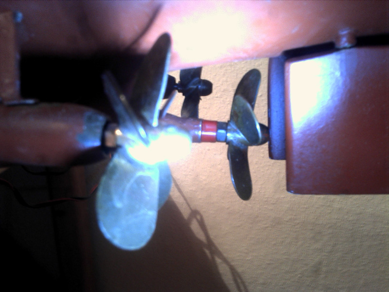

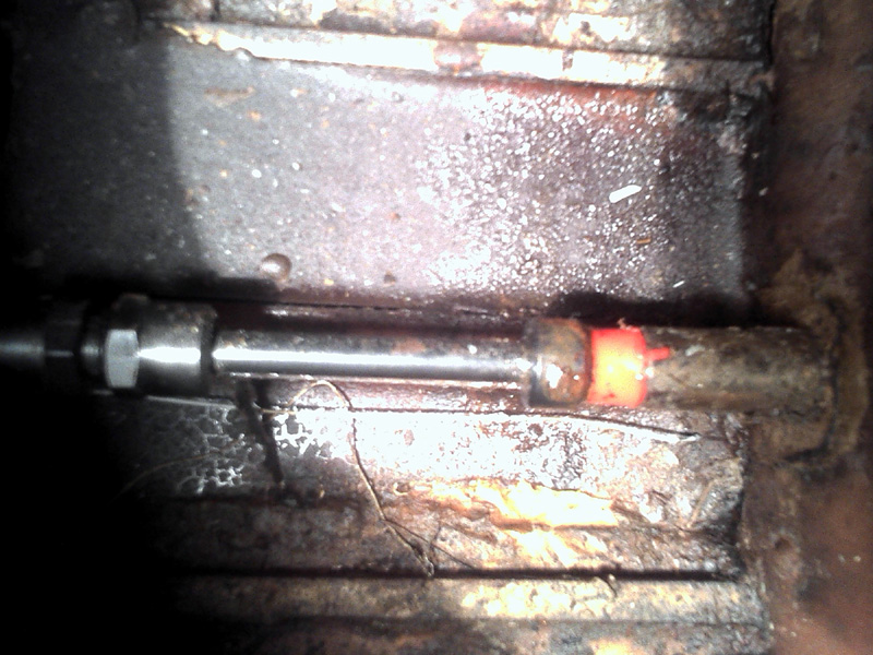

Frage zum mittleren Stevenrohr: Was sind das für rote Buchsen vorne und hinten an der Welle? Stopfbuchsen oder Lager? vielleicht kann ich ja Ersatz finden?
Step by Step ....
Die rote Buchse, was ist das?
Step by Step ....

Was das rote für ein Teil ist weiss ich nicht habe es bisher noch nie gesehen.

Das Rote auf den Bildern sieht so aus , wie eine Dichtung

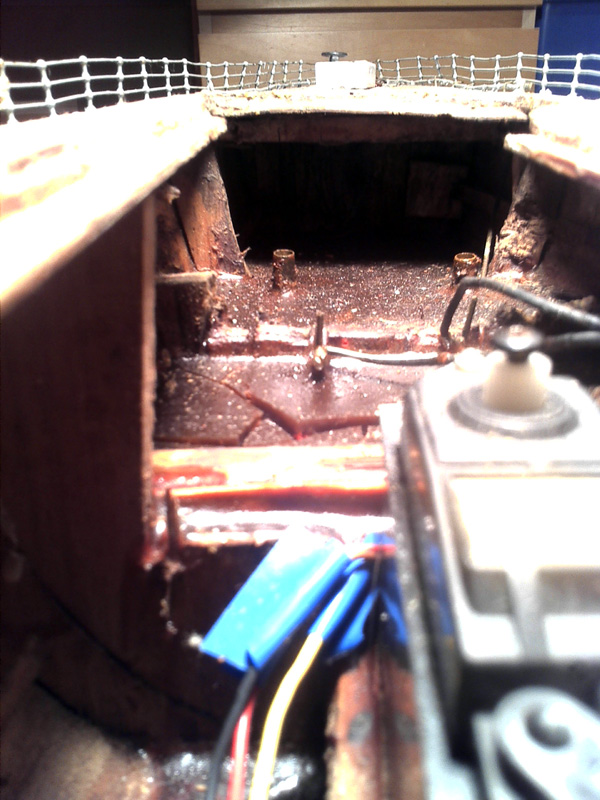

Hier die heutige Tagesarbeit. Eine defekte Wellenbuchse mußte ich mit dem Dremel auffräsen, haben die komplette Kunststoffbuchse fräsen müssen, dann die Messinghülse der Buchse auch noch angefrässt und dann Hülse entfernt.
Alle Wellen demontiert, alle Wellen sind mit Buchsen an beiden enden, wobei da anscheinend eine fehlte links und eine mittig festgefressen war. Die Wellen in den Stevenrohren sind sehr sauber.
Dann habe ich beide Ruder ausgebaut, ein Ruder ist leicht angebrochen, ich muss mal schauen ob ich 2 neue Ruder finde und montiere, oder improvisiere.
Die Motor Montageplatten sind auch raus.
Dann habe ich den Motorenraum komplett gereinigt und altes Polyester entfernt am Schiffsboden, so sieht es jetzt aus.
To do: Nochmals mit einer Bürste innen putzen, dann mit Bootslack versiegeln, dann mit Sikaflex die Schottenwände versiegeln und mit Giesharz die Fundamentrisse neutralisieren.

Mittlere Wellenbuchse innen aufgefrässt, ganz vorne die "gute" Buchse vom Ausgang:
Ruderraum (Servo) Ruder raus und gesaugt, man beachte die Risse im Polyesterkern:
E-Motorenraum / Wellenanschluss, Platten raus, Teilereiniger, gewischt, gesaugt:
E-Motorenraum von der anderen Seite, das ist kein Plastik, Holz hat eine Seele ..

Das rote Teil ist anscheinend eine Art Gleitlager mit Kunststoffbuchse und dann 5-7 mm rein ins Stevenrohr. Solche Ersatzteile sind kaum auffindbar, muß wohl auf Bronze oder Messing ausweichen.

Das mittlere Stevenrohr ist repariert, ich habe zwei passende Gleitlager 5x8x15mm gefunden und mit Sikaflex innen im Stevenrohr verklebt. Das ist ausreichend flexibel und damit dynamischer als 2K Kleber. Der Testlauf wird es zeigen.
Jetzt zur Frage:
Ich habe 2 Decaperm (?) retten können li/re. Beide Elektromotoren sind in etwa 40 Jahre alt und laufen ruhig an einer 12Volt Batterie. Kann und sollte ich die Motoren abschmieren? und wenn ja wie? Was sagt der Erfahrungsschatz unter euch Modellbauern bei solch alten Maschinen?
Der mittlere Motor ist schrott, da kommt ein Neuteil rein mit in etwa 5.000 UPM 12 Volt. Ich werde die Motorlager auch mit einem kleinen Sikaflex Fundament unterhalb der 3 Brettchen im Motorraum verkleben statt nur 4 dünne Schrauben zu nehmen. Das hält und dämmt die Laufkultur. Ich bin für Tips gerne offen.
Sollte man Getriebeteile abschmieren - wenn ja wie?
Kohlen wechseln? - wenn ja wie? und wo bekommen?
Das wird schon wieder
