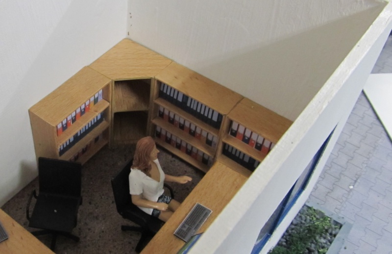

Im Büro habe ich noch einen Eckschrank hinzugefügt
Meine kleine Werkstatt - Seite 4 Img_3627

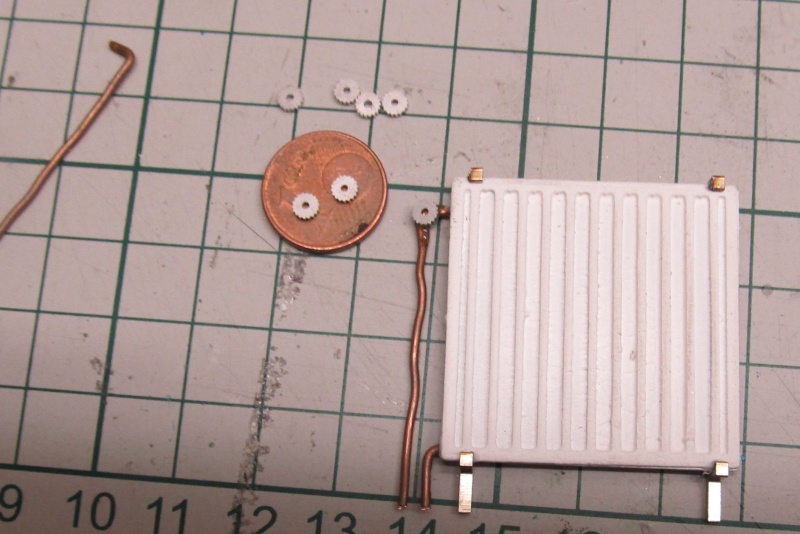

Die Heizkörper waren eigentlich sehr einfach. Aus 0,5 mm Weißblech habe ich ein Stück quadratisch zugeschnitten und ein genauso großes Stück mit Schlitzen draufgeklebt. Dann das Ganze aus der Sprühdose satt grundiert damit sich an den Kanten eine kleine Rundung bildet. Die Halterungen sind dann aus 1 mm Alublech gelasert und nur aufgesteckt. Aus Weißblech kann man also auch etwas Anderes als Konservendosen herstellen Grinsen

Hier habe ich die Handräder für meine Heizungen mal zum Größenvergleich auf eine Ein-Cent-Münze gelegt. Das lange 'Heizungsrohr' ist leider bös wellig. Ich habe den Kupferdraht platzsparend auf einer alten Schraube aufgerollt gelagert und das rächt sich jetzt. Normalerweise langt es aus ein Ende in den Schraubstock zu spannen und das andere Ende mit einer Zange zu fassen und mit einem kräftigen Ruck dran zu ziehen. Aber hier war das Fehlanzeige.
Meine kleine Werkstatt - Seite 4 Img_3610

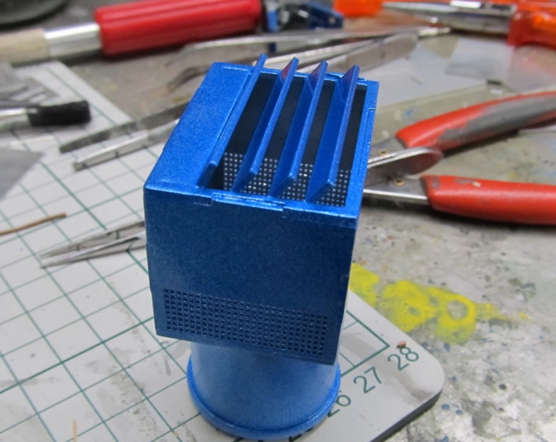

Hier entstehen die Papierkörbe um die Papierhandtücher zu entsorgen - und in blau kommen die Heizkörper für die Halle dazu.
Meine kleine Werkstatt - Seite 4 Img_3612
Die Papierkörbe habe ich nur von drei Seiten gespachtelt, da man die vierte Seite nicht sieht. Ich habe 1 mm Alublech verwendet - die Vierkantlöcher sind 2x2 mm mit 0,2mm breiten Stegen.

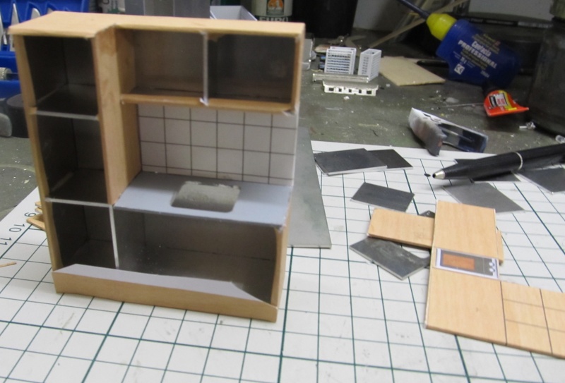

Für den Pausenraum habe ich eine kleine Küchenzeile geplant. Ein Kühlschrank zum Kaltstellen der Getränke, eine Mikrowelle in der man sich mal ein Fertiggericht (oder selbstgekochtes) aufwärmen kann und eine Spüle um sein Besteck zu reinigen. Der Rohbau ist wieder aus gelaserten 1mm dicken Aluminiumblechteilen zusammengeklebt. Und für das 'Furnier' habe ich meinen Drucker bemüht.
Meine kleine Werkstatt - Seite 4 Img_3618

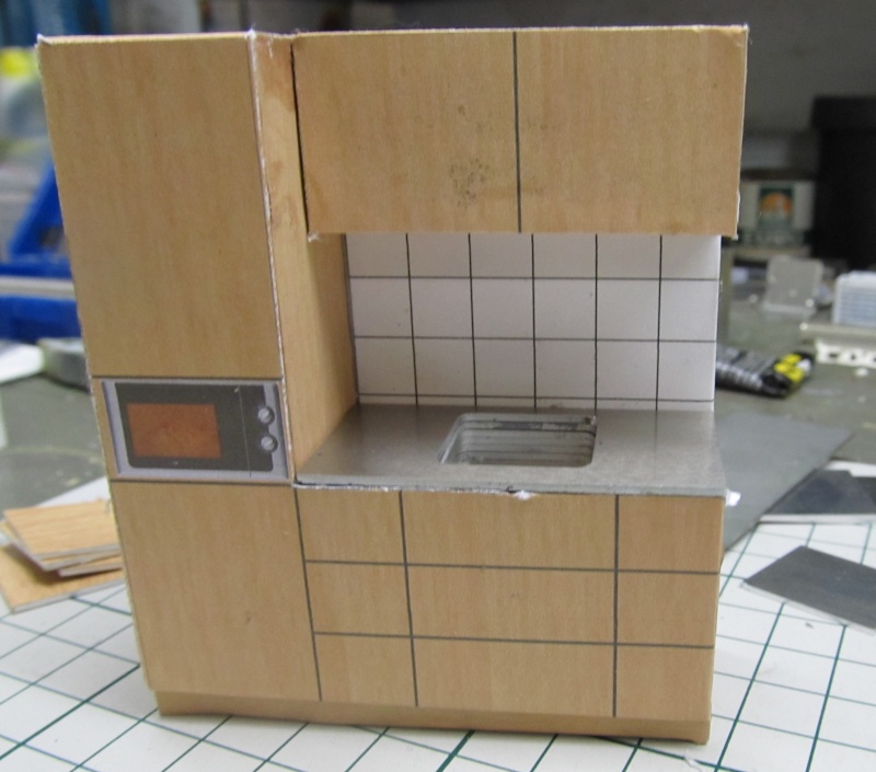

Auch die Front ist aus dem Drucker. Die Mikrowelle habe ich aus dem www heruntergeladen und in der Größe angepaßt. Die Kanten sehen auf den Bildern aus, als wenn sie nicht geschnitten sondern gerissen sind. Ich kann mir das nicht erklären, da ich alle Seiten umgeschlagen und auf der Rückseite verklebt habe.Nur an der Arbeitsplatte habe ich das Papier mit einem Skalpell beschnitten.
Meine kleine Werkstatt - Seite 4 Img_3619
Auf dem nächsten Bild ist die fertige Küchenzeile zu sehen. Die Arbeitsplatte habe ich mit seinemattem Revell-Lack gestrichen und um die Spüle etwas abgeklebt. Als Wasserhahn habe ich keine spezielle Spültischarmatur gebaut sondern genauso wie an den beiden Waschbecken eine 'normale Einhebelmischbatterie' angeklebt.
Meine kleine Werkstatt - Seite 4 Img_3620
Korrekturen sind jetzt kaum mehr möglich, da ich die Küche schon eingeklebt habe.

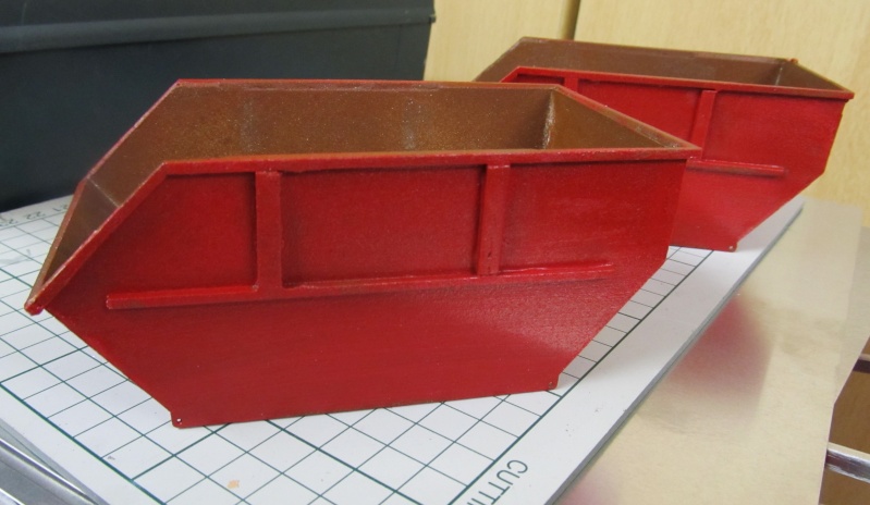

Nebenbei habe ich zwei Absetzcontainer gebaut - die ersetzten Teile wie z.B. Kotflügel oder Fahrwerksteile müssen schließlich auch entsorgt werden. Ein Container bleibt bei der Werkstatt und mit dem anderen habe ich noch etwas anderes vor.
Nach dem Zusammenbau (die zwei Zapfen pro Seite für die Aufnahme des Verladegeschirrs folgen noch) , habe ich nach der Grundierung mit Dupli-Color Rosteffekt Spray lackiert.
Meine kleine Werkstatt - Seite 4 Img_3625
Die Maße habe ich aus einer Tabelle eines Containerdienstes entnommen und umgerechnet. Bei meinem Arbeitgeber sind die Container außen in Dunkelrot und innen ziemlich verrostet.
Meine kleine Werkstatt - Seite 4 Img_3626
Hier schon mal eine Stellprobe. Da ich noch keine Werkstattabfälle habe, habe ich erstmal alte Stühle und Bretter reingeworfen.
Meine kleine Werkstatt - Seite 4 Img_3710
Jetzt zum Winter habe ich auch ein Dach aufgelegt. Die Stirnseiten sind nur grundiert und müssen noch mit 'Fassadenfarbe' gestrichen werden. Als Dachpappe habe ich Schleifpapier aufgelegt. Beim First muß noch eine Bahn drauf die dann überlappt.
Meine kleine Werkstatt - Seite 4 Img_3711
Die Dachteile bleiben natürlich abnehmbar. Über dem Büro ist es nur lose aufgelegt, im Werkstattbereich wird es von der Trägerkonstruktion fixiert und kann weder seitlich noch nach vorne oder hinten verrutschen.
Das Dach paßt gut ins Regal : ich habe oben noch ca. 5 mm Luft. Das sieht auf dem Foto nur sehr knapp aus
Meine kleine Werkstatt - Seite 4 Img_3712
