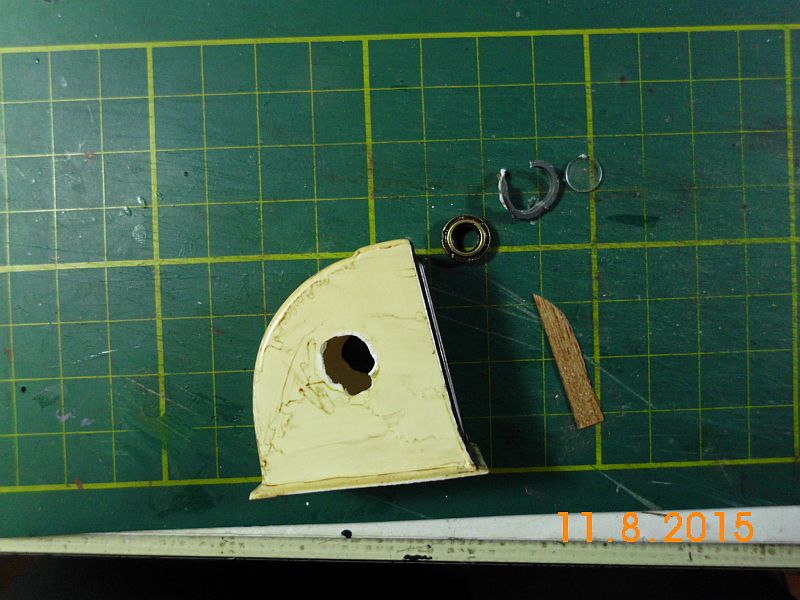

Beitrag von Frank Kelle am Di 11 Aug 2015, 14:55
Mal ein paar kleine Fotos "Work in Motion" oder so...
Beplankungs- und Kalfaterungsarbeiten gehen voran
(Weiter-)Baubericht Graupner Anja SL35 1/60 - Seite 3 010
(in die rechteckige Fläche kommt der Niedergang rein- die nicht angepassten Leistenstücke da sind nur zum Abstützen/Geraderichten des Niederganges)
Dummerweise (..) kam ich auf die Idee, den Niedergang vorher mal eben neu zu lackieren und / oder aufzuhübschen. Ich hätte gewarnt sein sollen.. wie ich die Plastikbullaugen raufgezogen hatte (saßen fast nur auf Druck drin) erwartete mich ein "Krater"
(Weiter-)Baubericht Graupner Anja SL35 1/60 - Seite 3 167
(rechts die Überreste des Plastikbullauges, das dabei zerbrach und der spätere Ersatz von (wie immer) einem Artesania-Bausatz)
Die andere Seite sah nicht besser aus, vom reinen Aussehen her sogar schlimmer..
(Weiter-)Baubericht Graupner Anja SL35 1/60 - Seite 3 253
Man(n) hat ja nix besseres zu tun - also den Niedergang "holzvertäfeln"..
